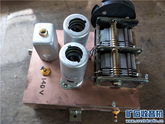

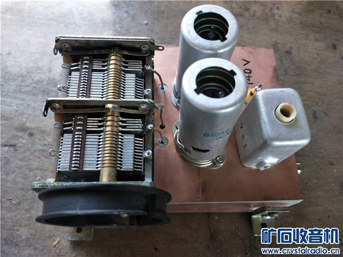

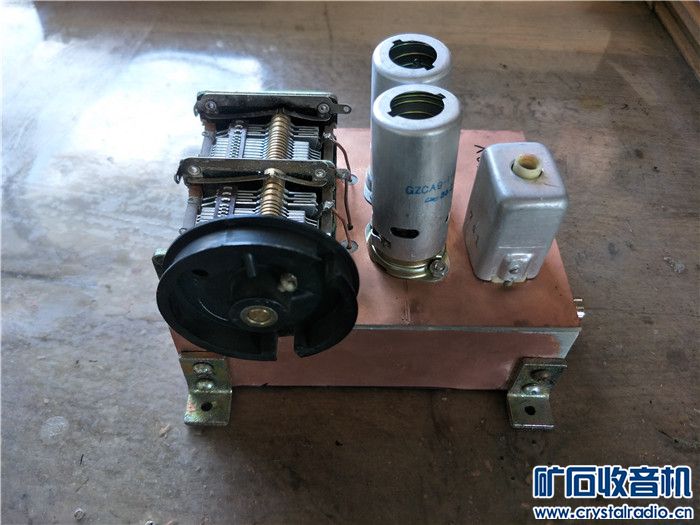

发表于 2018-12-1 12:05:05 | 显示全部楼层 |阅读模式

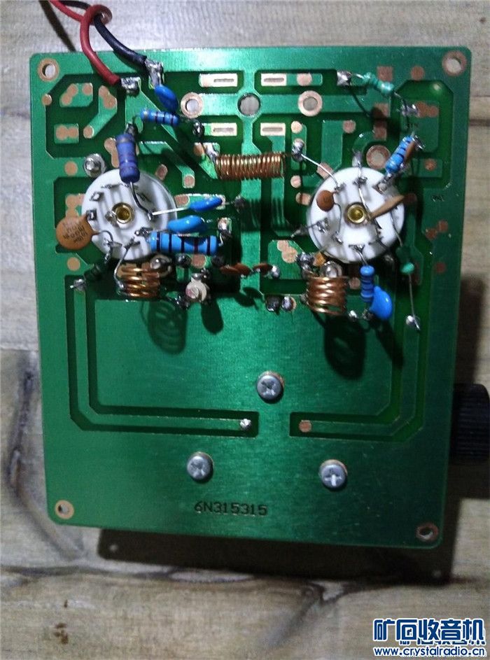

高频头电路和中放已经发过 此篇把中周数据再次发论坛 还有高频头PCB板(感谢论坛MM98朋友)本来发其他朋友的成果需得到本人同意 不过这个PCB板作者在论坛有帖子发过所以斗胆借用了 高频头实验了几个都不是太满意 灵敏度不好所有实验后还是6N3灵敏度最佳 尴尬县城没调频台接收的是昆明 据说中途有差转站 这个收音机目前接收不错问题就是出在稳压管部分 2.5K的电阻已经用到70瓦还是烫的要死(半小时后)最近一直留言论坛看再找找电路看改进

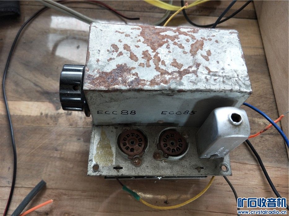

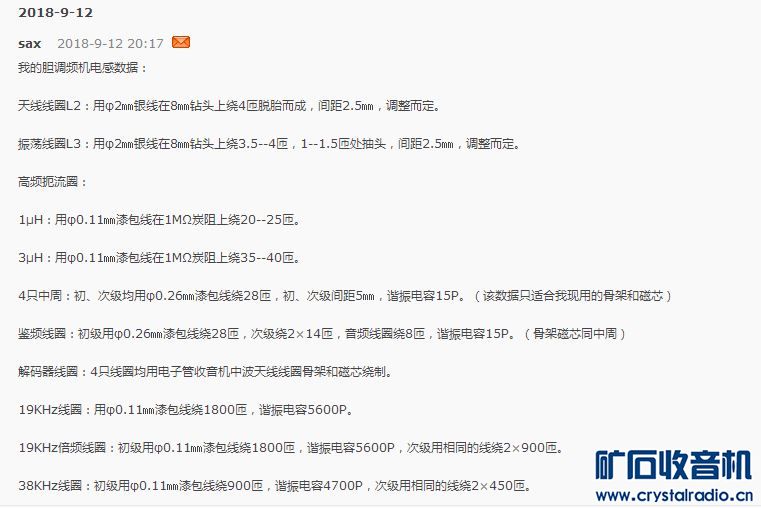

300多买的马兰士还是飞燕高频头接收效果达不到要求 1是估计原件老化 2 接收条件不好 羡慕论坛地处大城市的朋友调频资源丰富 2台接收机都做成独立高频头 穿芯电容4700P耐压500V的用来连接灯丝和高压 高频头必须稳压 用稳压管或者自制稳压电路或者买成品板随意 上次图片把中周数据搞丢补这里
