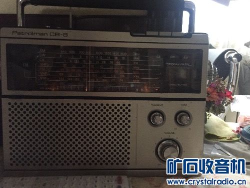

调频段收到强台时发出类似可变电容器碰片的杂音 收到台后正常。

品相还行,找师傅给打理一下更好。

鉴频中周里的电容发黑了,

哦!可变电容器中尘土太多,换或清洗可变电容器。主要是移动时容量变化快,忽大忽小,停下才稳定。
