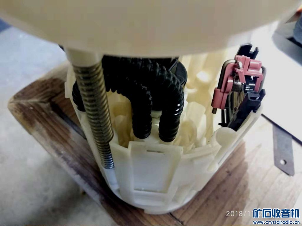

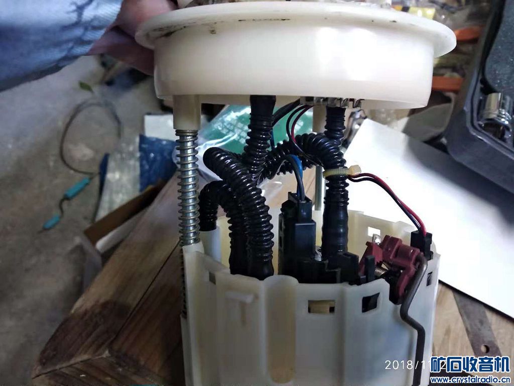

今天拆下来汽油泵总成,看上去没什么问题,估计要买一个换上去试试了。
油泵总成去出来时油杯里还有很多汽油,一点都没有漏

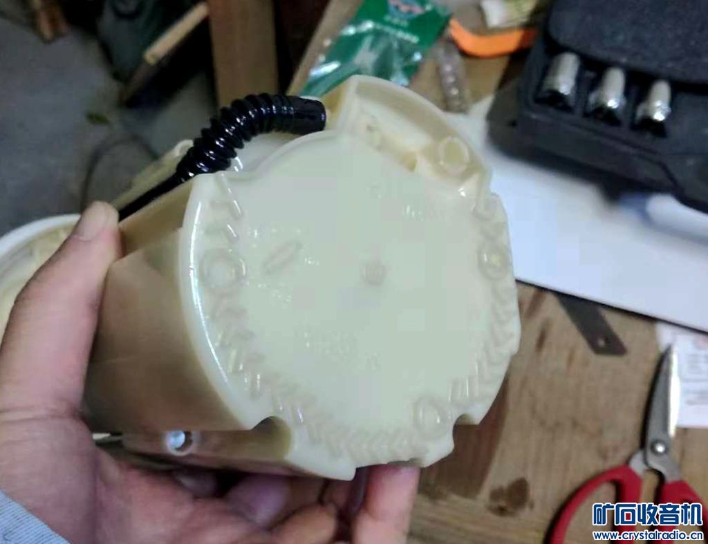

这种底部没有那个直接进油的单向阀,射吸结构看的很明显

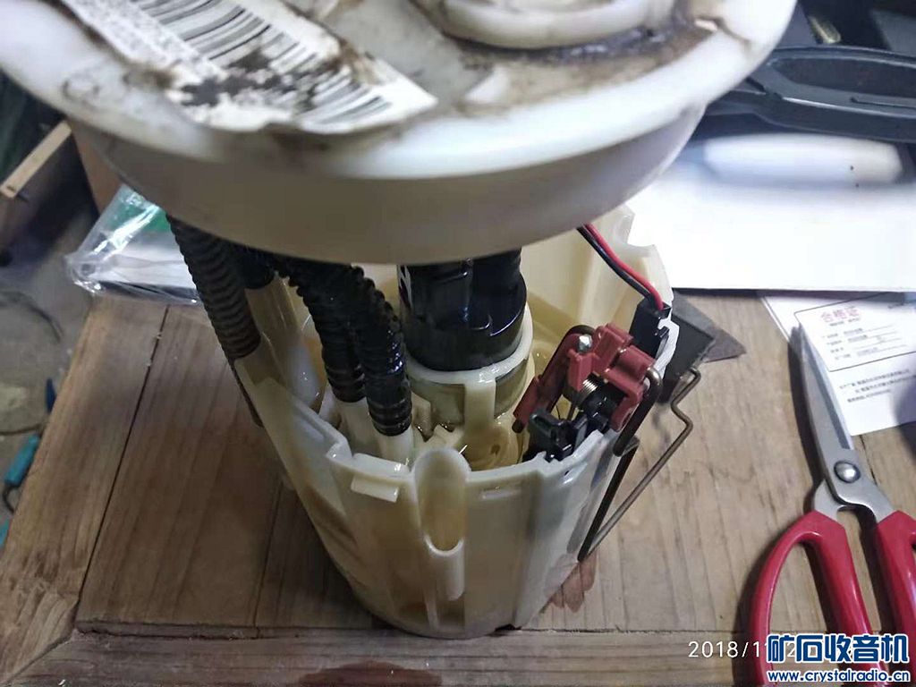

看不出有什么问题
看不出有什么问题
管道也很健康
管道也很健康
发表于 2018-11-29 12:25:07 | 显示全部楼层
不是说这玩意是泡在邮箱里的吗?怎么拿出来的?
 楼主| 发表于 2018-11-29 13:08:53 | 显示全部楼层
先把上面的油管、电源插头拔掉,旋开盖子就可以取出油泵总成了。
发表于 2018-11-29 13:29:03 | 显示全部楼层
在你车子的后座座位下,撬开就行。

拆下的油泵,放电风扇前吹干净 ,待汽油全部挥发干净后,  放水盆里放自来水,通12V电压, 模拟一下车辆真实环境,不就明白了???   顺带检查一下油泵继电器。
 楼主| 发表于 2018-11-30 08:13:24 | 显示全部楼层
无烟男人 发表于 2018-11-29 23:40
拆下的油泵,放电风扇前吹干净 ,待汽油全部挥发干净后,  放水盆里放自来水,通12V电压, 模拟一下车辆真 ...
这个真的是好方法,值得一试。
要过几天不用车了再用这个方法试试。
或者买一个新油泵总成换上去再拿这个慢慢试。

今天试着拆油泵,还是那两个接头搞不定,只拆下一个,怕搞坏接头更麻烦,开车去一个修理厂,老板和一个工人也是很费劲拆换成功。
修理厂就在山脚,换好后开车上山几公里,有的地方还比较陡,没有发现断油故障,不知道和载人数有没有关系,开到油表报警了调头下来回家。
发表于 2018-12-7 08:45:04 | 显示全部楼层
过滤器脏了的可能性大,油品比较差如果油箱里面会生锈的就更容易堵
 楼主| 发表于 2018-12-7 11:36:26 | 显示全部楼层
换了油泵解决问题了。
