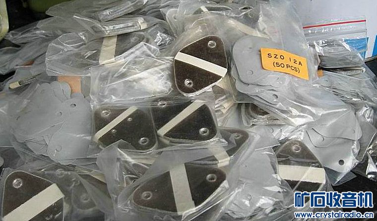

昨天到电子城转了转,只买到这种温控开关,没有找到TO220封装的温控开关(网上有大量的TO220封装的温控开关,更方便安装)。装到电源内控制风扇效果还行,简单省事实用。

发表于 2018-11-28 22:20:27 | 显示全部楼层
TO220那种好固定,体积小,一般都是进口的,质量好。

发表于 2018-11-29 19:30:12 | 显示全部楼层
如果是你前面帖子里的电源,散热片只有4,5mm薄薄的一点, 这风扇还是一直吹吧,这设计就是风扇一起吹的,所以用了很小重量的散热器,担心大功耗时,风扇45度再启动可能慢了,烧坏的几率增大.

好的,谢谢。我找找能不能找到尽量大能装的下的散热片,听楼上的建议将温控开关改成40度的。等更换散热片时顺便将绝缘片换成云母片,我在网上查询得知云母片比矽胶片要好,不知能好多少。
