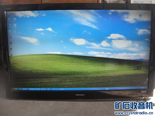

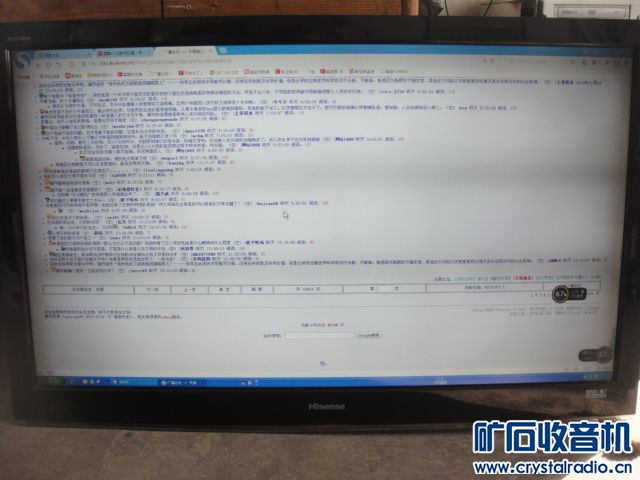

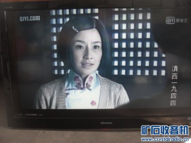

一台海信TLM42V88GPA液晶电视屏幕上有几道水平暗带,看网页时较明显,看电视不太明显,别的正常,请老师们指导这是什么故障引起的?谢谢。 DSC05524.JPG DSC05525.JPG DSC05526.JPG DSC05528.JPG

灯条!
发表于 2018-11-28 14:40:23 | 显示全部楼层
液晶屏背光板进灰尘了

不是太明显,第一张图明显些。
 楼主| 发表于 2018-11-28 14:58:49 | 显示全部楼层
需要换灯条吗?
发表于 2018-11-28 15:13:16 | 显示全部楼层
各种液晶电视的灯条都不一样,另外换灯条需要拆屏,如果没经验最好不要轻易动手。

是灯条老化引起的吗?

灯条上的LED灯珠有坏的。

不是灯条的问题,是背光板密封不好进入灰尘了

是灰尘呀?能确定吗?补充一下,我这个是LCD的背光因该是灯管吧?
