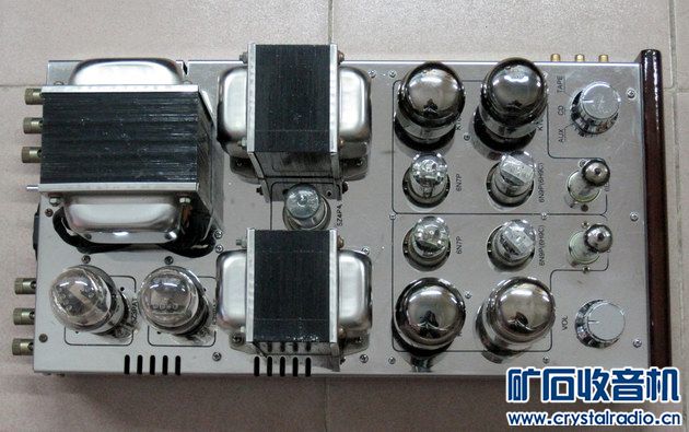

6N7P长尾倒相效果很好。发个6N9P放大6N7P长尾倒相KT88推挽功放电路图供大家分享
再发一个

第一级屏压设计的低一些,跟后面的长尾直接耦合,可能会简化一些线路同时也不影响性能。

确实用6N7P这支冷门共阴极双三极管做长尾倒相是不错的,性价比高。

6N7P倒相兼推动发挥了这个共阴极双三极管的特点,

其实一直到七十年代初,长尾倒相都无人问津的,真正多人使用就是拜日本人所赐。原因很简单: 不平衡!查原因可知,长尾例想要平衡就必须阴阻无限大,但这就使电子管无电流,但好处是不用调校。而大阴阻的问题,可用有源稳流管解决,这扰多只五极管,或多只FET,  只是,现代用三端稳压改就行。反成最易。
至于上面线路,倒相前加个阴极跟随品,反有划蛇添足之义。

作为一个右派功率双三极管,6N7P单管做单端出4W,做乙类推挽出10W,今人多拿来当个电压放大管,6W的屏耗只用了0.4W,殊为大材小用。对不起那强大的灯丝电流和坚实的屏栅结构。

6N7P做推动总得有个理由啊,例如:功放级用的是6N7P,为了用同一个型号的管,推动级也采用6N7P……等等!
这个电路用6N7P做推动是为什么呢?或许是因为手中太多了,库存积压了?或许是因为它它便宜不值钱?

推动级采用6N7P,是感觉音质音色动感等比6N8P好些。…
