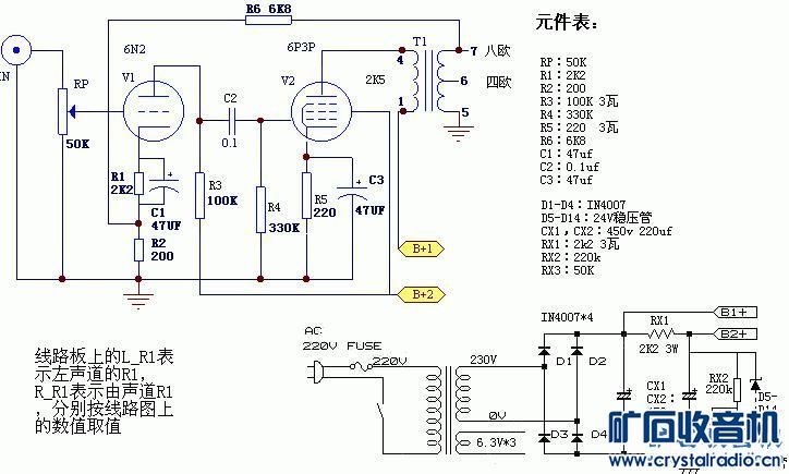

楼主: mky6809
这个6J8P+6P3P的电路怎样,或请高手推荐6J8P+6P3P的电路

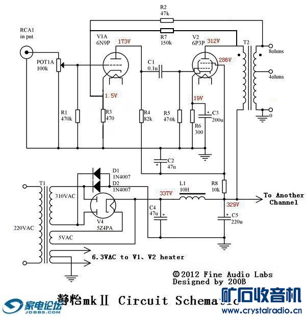

将多极管接成三极管做输出级,是最无聊的做法。

tantiangg 发表于 2019-1-25 23:54
6j8的第6脚还缺一个电容
这才是关键!!!
