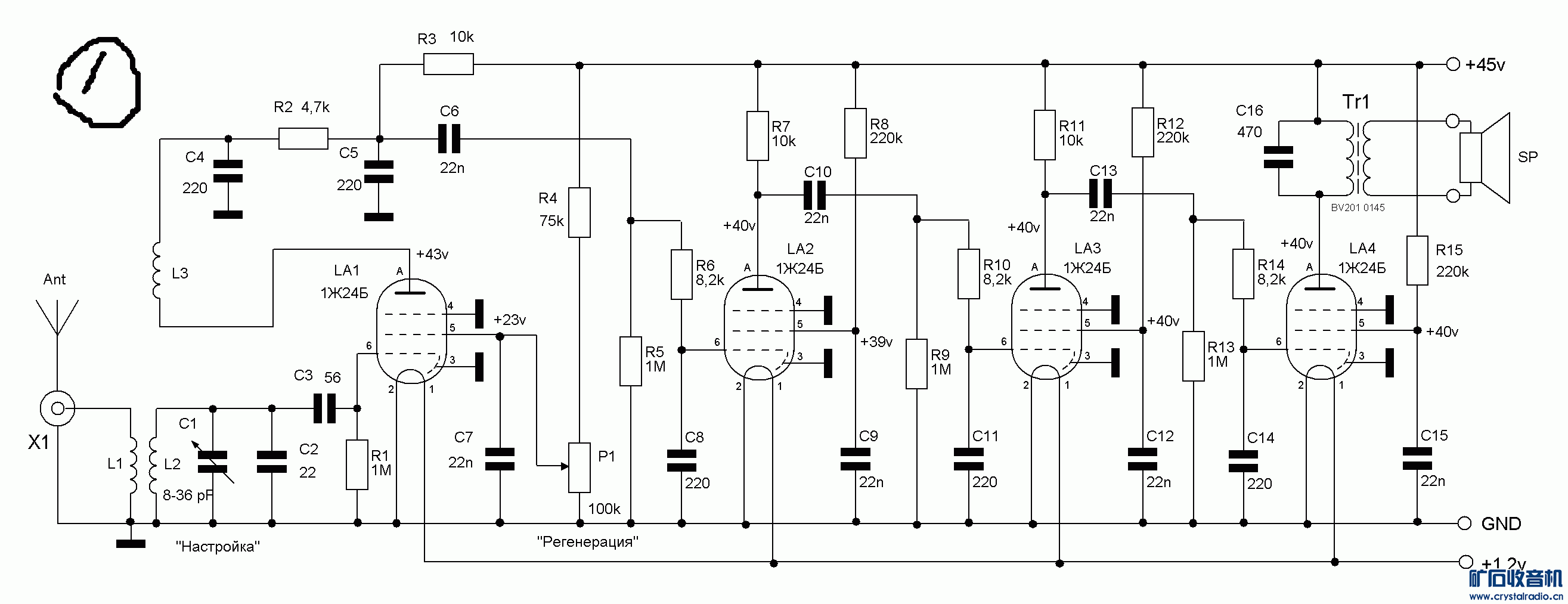

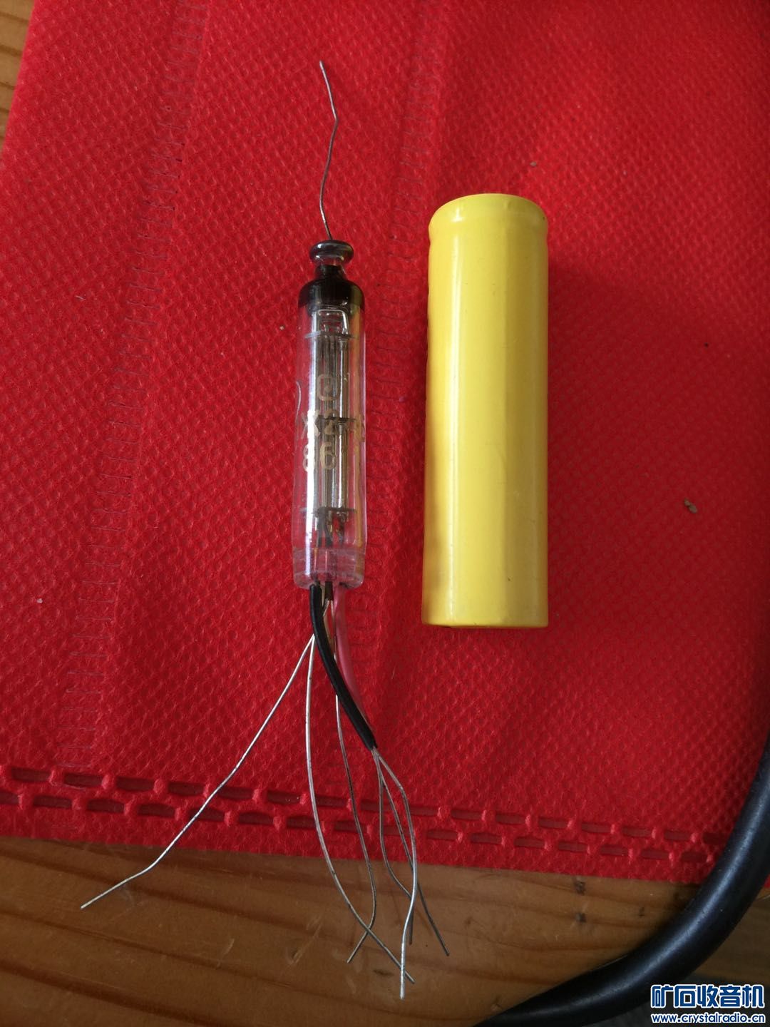

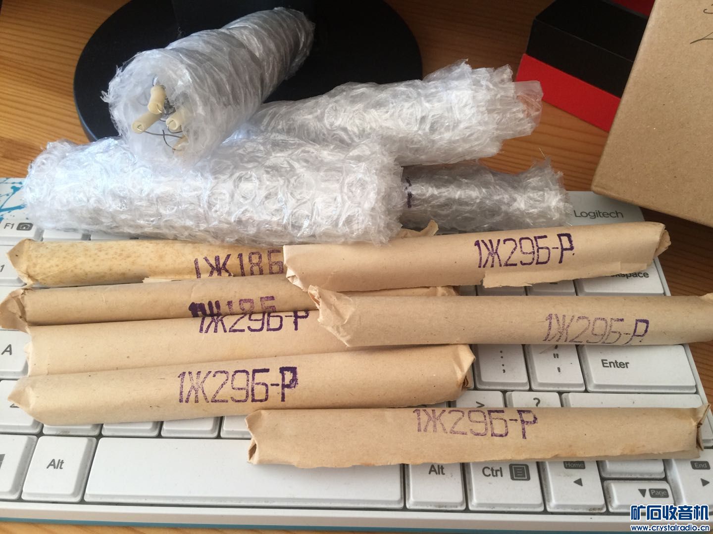

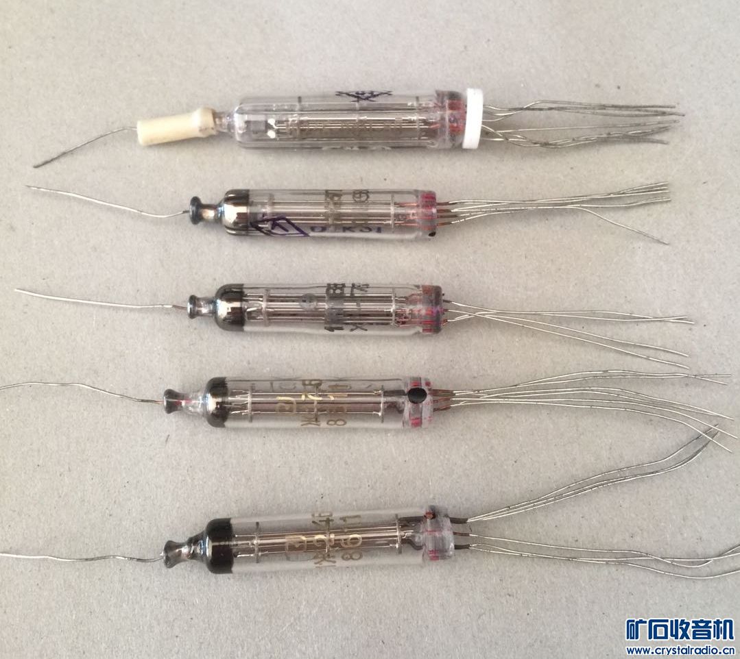

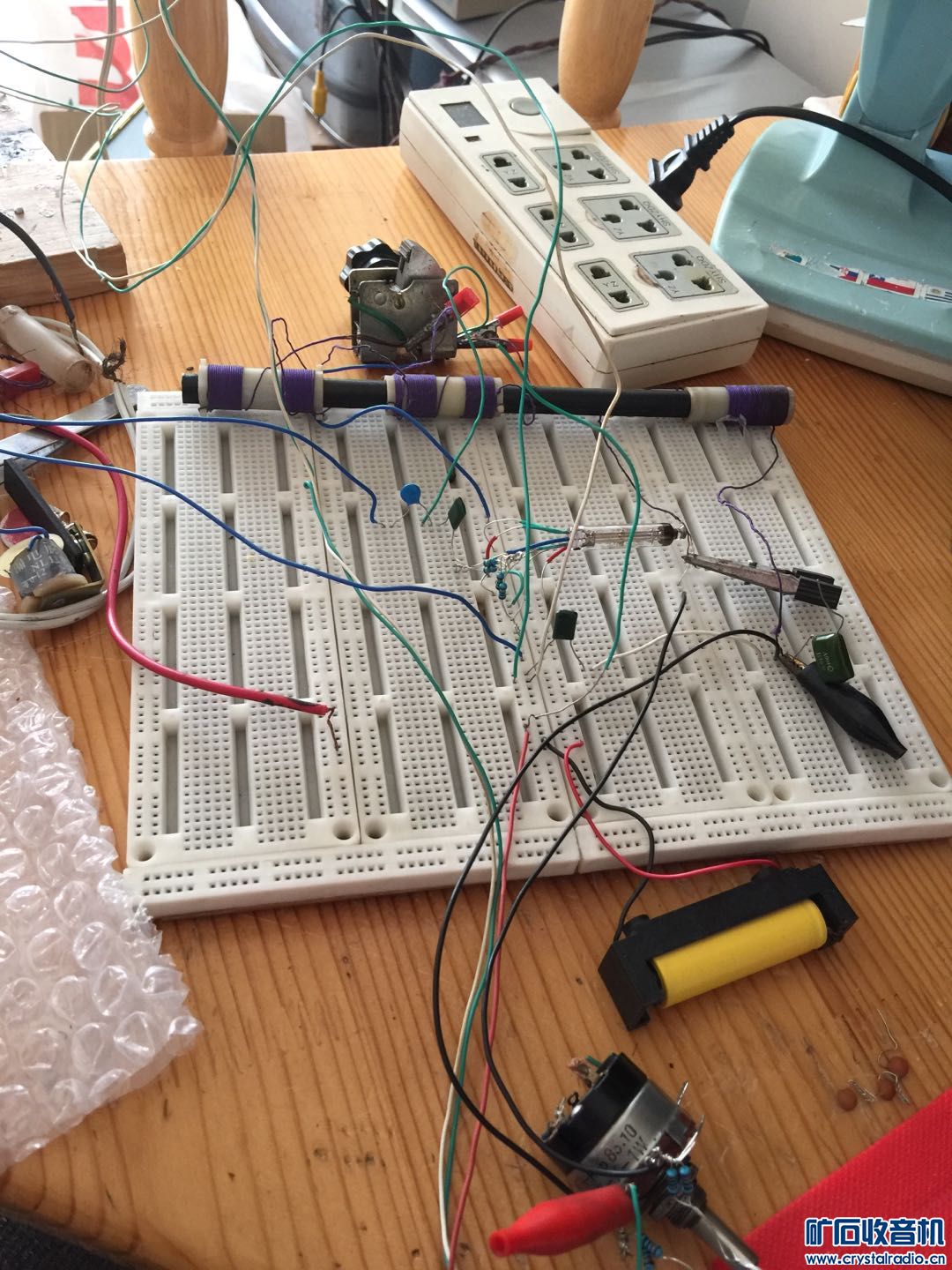

    找出来一堆俄罗斯微型电子管。
   又上网找了电路图。

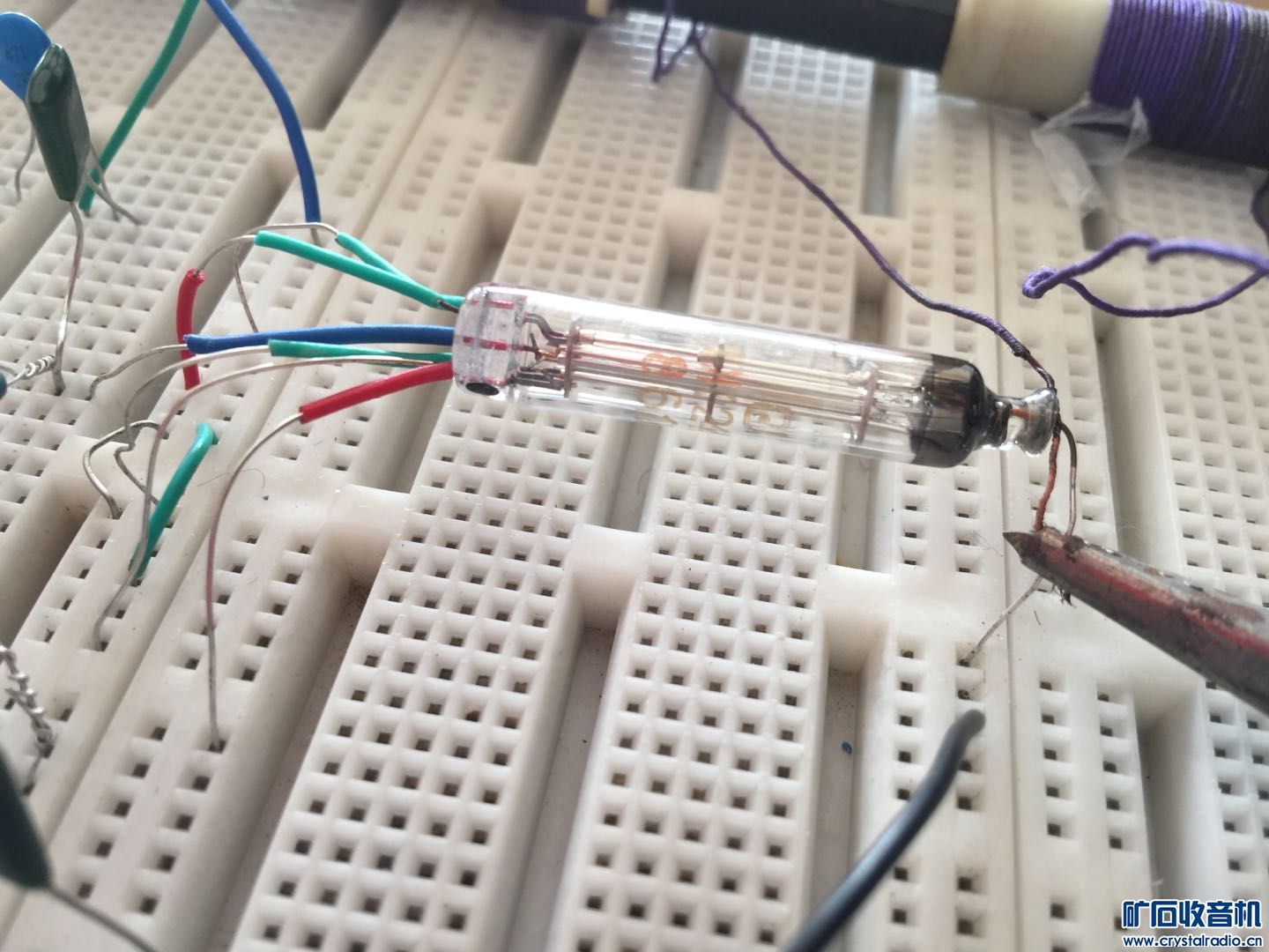

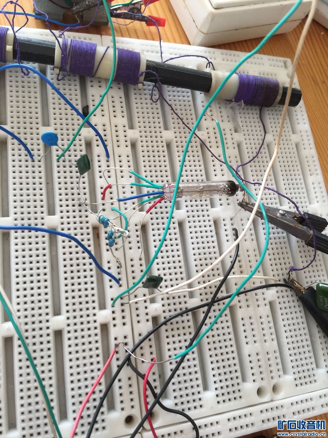

   于是开启了 晚上不睡觉,白天不吃饭模式。改来改去,换来换去,经过近一周的折腾,今天中午总算听到了清晰的女播音员声音!!
收听环境太差了,以前一蹴而就的东西,现在竟要如此周折!本来打算把这几种管都试一遍,现在放弃了。

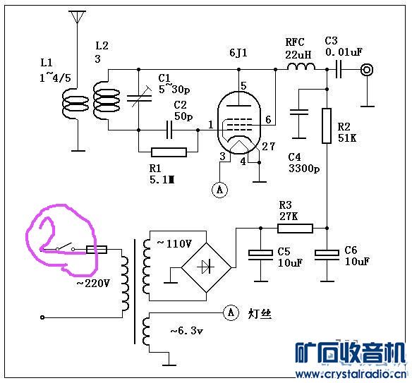

   鉴于调幅收听环境这么差,接下来想做调频再生机,所以想请教几个问题:
1/ 如果用电路图①的话,除了改调谐和反馈电路,其他部分是否也要改?
2、如果用电路图②的话,直接用1ж24б取代6J1就行了吗,其他该不该?(不包括电源部分)
  管子参数见图。
4
发表于 2018-11-27 22:15:10 来自手机 | 显示全部楼层
哈哈,我也有一堆这个小管,一直还没研究曲线设计线路,有前人实践这很好,做超外差调频机应该也没问题。这管子能轻松工作在几百兆赫。

发表于 2018-11-28 10:57:42 | 显示全部楼层
如果做调频接收,用楼主照片里那种接线方式恐怕是不行的。
 楼主| 发表于 2018-11-28 11:41:20 | 显示全部楼层
嗯,这种“大跃进”式接法不行,我觉得这种板也不行。如果有时间还请您看看我提的那俩问题,免得我走弯路。谢谢!

这是前苏联 开发的柱心管,为了和当时日益成熟的 晶体管抗衡而 微型化的一种电子管。

发表于 2018-12-5 19:52:15 来自手机 | 显示全部楼层
2549608436 发表于 2018-11-30 18:19
工作频率不到辣麽高,100兆毛毛啦。
这个管子调频机神器,当然来源是问题,要是苏联的大量库存能到国内就好了。
