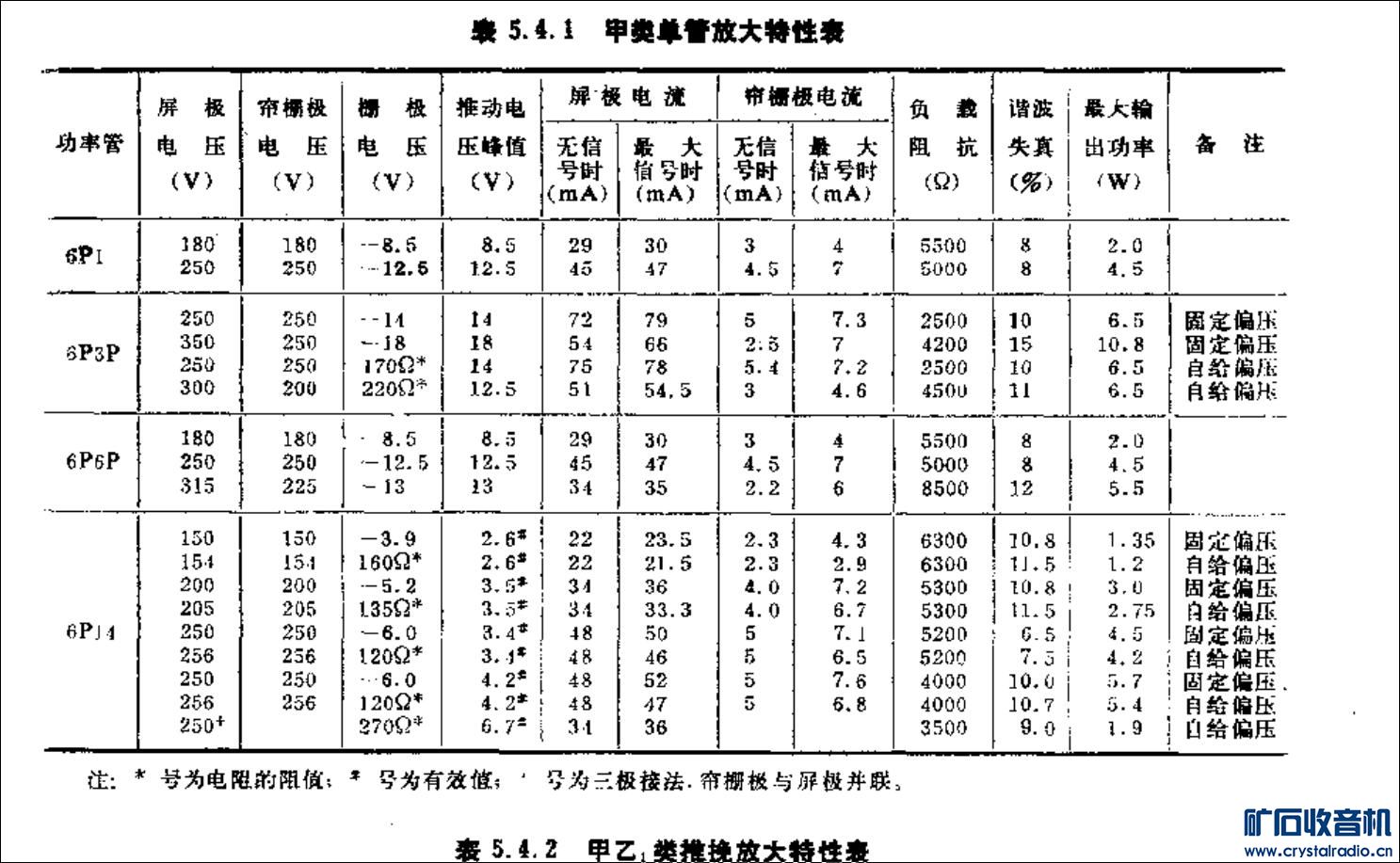

发表于 2018-11-27 09:10:45 | 显示全部楼层 |阅读模式
如图

你这个表格没有列出应用条件参数,所以说极不靠谱。在不同板压、栅压、负载阻抗情况下,同一个管子输出功率有很大不同。
最好不要用这种东西误导初学者。

 楼主| 发表于 2018-11-27 09:52:31 | 显示全部楼层
60年代的爱好者 发表于 2018-11-27 09:47
你这个表格没有列出应用条件参数,所以说极不靠谱。在不同板压、栅压、负载阻抗情况下,同一个管子输出功率 ...
我就是初学者啊  这个资料能借鉴吗?
类似于这样的资料还是可以做参考的,有具体应用参数,数据相对比较靠谱。
至于你发的那个表格,连6P1的灯丝电流都是错的,除了混淆概念,没有什么参考价值。
发表于 2018-11-27 10:16:07 | 显示全部楼层
一楼那张表不止一个管子参数错误。
发表于 2018-11-27 10:23:27 | 显示全部楼层
那个6P15的输出功率也有水分。但值得注意的是6P1灯丝电流无错,国产电子管手册内标称值确实是0.5A,和苏联原型以及美国6AQ5的0.45A相比略大。类似的还有6F1的0.4175A与苏联原型以及欧洲ECF80的0.43A等。

6P15印错了?偏差很大
发表于 2018-11-27 12:08:30 | 显示全部楼层
此表所列数据有失偏颇,没有说服力,整理者有博人眼球之嫌,请楼主引用时注意。
相同电压下,两个管子的输出功率是一样的, 但是6P6P电极间距更大  高压可以比6P1高点点,  所以在最高电压下 6P6P比6P1大,   如果6P1屏极电压高于300v 管子非常容易衰老,也容易打火。
这两个管子都是同一个使用档次, 但是6P6P的历史比6P1更长一点点。
