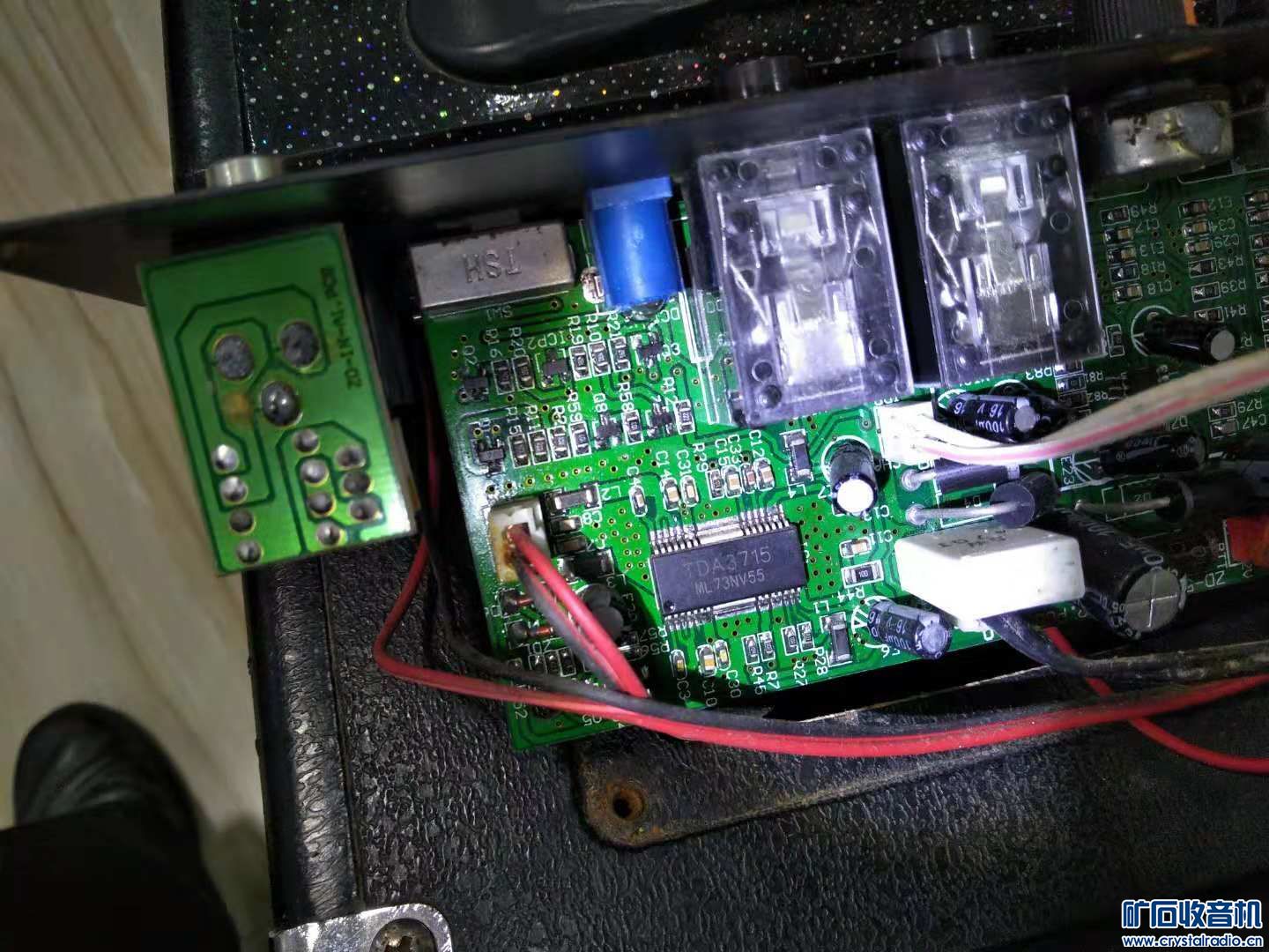

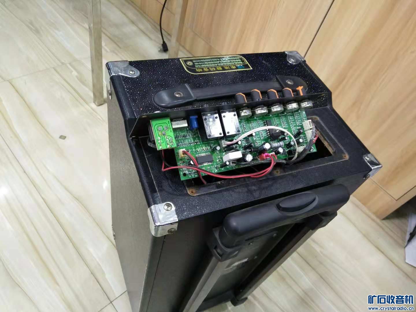

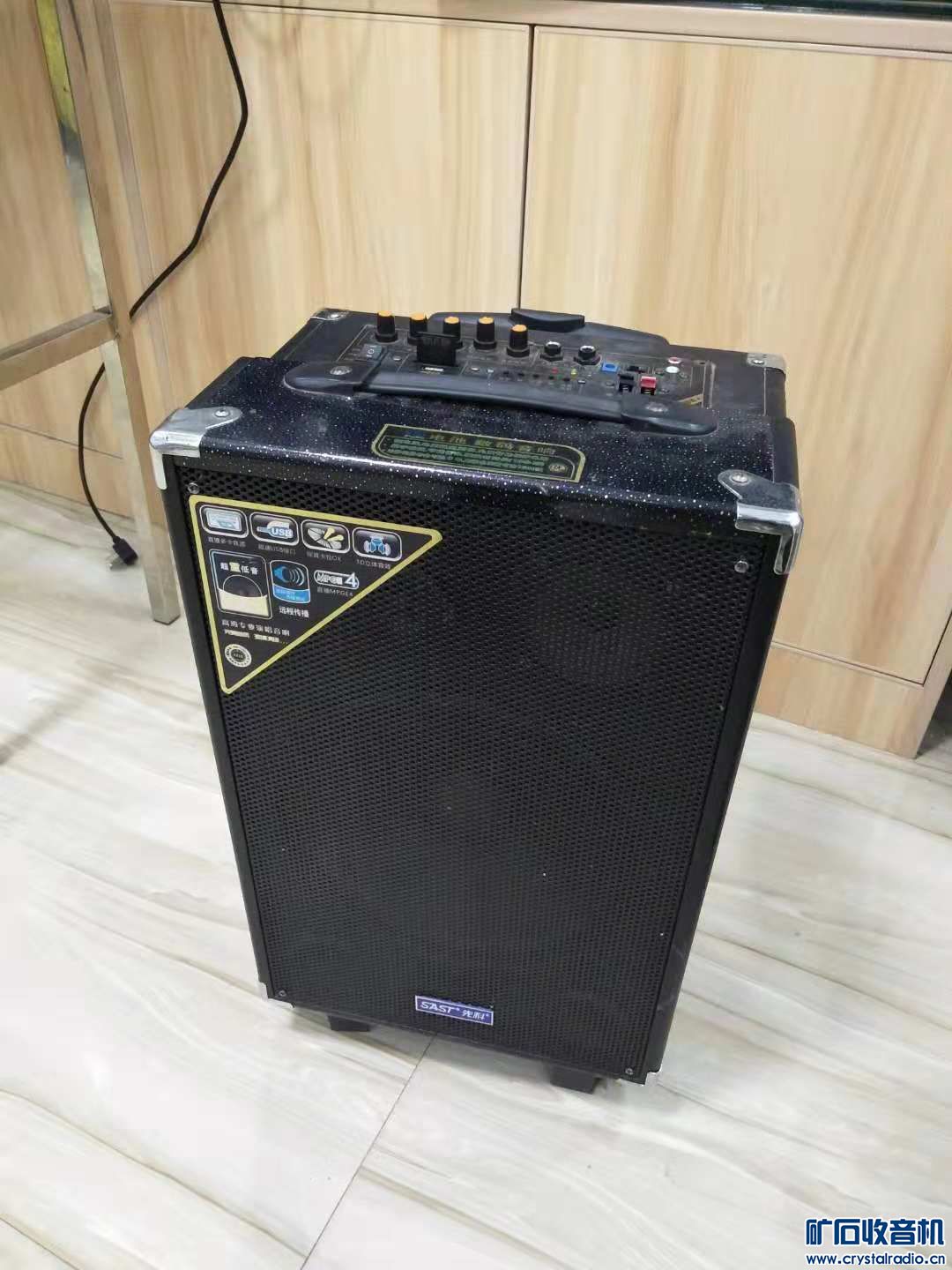

  朋友门面揽客的音箱坏了,拿来叫我修,近年接触音响没以前多了,有些手生,拆开检查,第一感觉是找不到功放在哪,仔细检查才发现这个指甲盖大小的贴片IC就是功放!连散热器都没有!1瓦左右的音响这样设计还可理解,这个放街边呱呱叫的音响这样设计能挺得住吗?事实证明它就是那么牛!这次故障仅是电源开关问题,修好后试了下,这个单电源15伏供电的功放声音还挺大的,在人声吵杂的大街上播放,声音还传得老远。
    这贴片IC跟之前常见的2030、7240、2009电路真不是一个级别的,功率大而且发热量小。

应该是D类数字功放
发表于 2018-11-27 09:13:57 | 显示全部楼层
数字功放,自身功耗很小的。
发表于 2018-11-27 09:14:03 | 显示全部楼层
数字功放,效率高,发热小,功率还挺大的

TDA3715是一款15W(每声道)立体声高效D 类音频功率放大电路,TDA3715可以驱动低至4Ω负载的立体声扬声器,TDA3715具有高达90%的效率,使得在播放音乐时不需要额外的散热器。TDA3715其特点如下:
1. 15W/声道的功率输出(16V 电压,8Ω 负载,TND+N 等于10%)
2. 10W/声道的功率输出(13V 电压,8Ω 负载,TND+N 等于10%)
3. 30W 的功率输出(16V 电源,4Ω 单声道负载,TND+N 等于10%)
4. 效率高达90%,无需散热片
5. 较大的电源电压范围8V~26V
6. 免滤波功能
7. 扬声器保护包括可调功率限制器加直流保护
8. 输出管脚方便布线布局
9. 良好短路保护和具备自动恢复功能的温度保护
10. 良好的失真和防噗声功能
11. 四级增益可调
12. 差分输入
13. 封装形式:HSOP28
是这样么?现在的功放真的不一样了!
