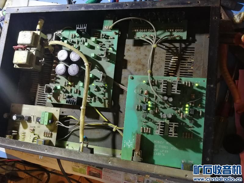

来的时侯通电,不响,清洗了波段开关,换了二个电位器,声音仍堵塞,量电压,负电压才2V多,检查,一LM7918坏,一换之,正常,音质相当不错。本机设计应该是想走发烧路线的,双电压由二个独立小牛提供,中间一大块板是电源板,不懂为什么搞得如此复杂,音调小板独立电源提供,放大部分一组电源独立,都用到了7818和7918,还有二个黑散热片是场管,应该是扩流和其他功能,因电源板上还有好多小三极管,确实有点复杂。机器年代久远,好在经打理,功能正常,又可以玩一段时间。看图:

线路板用料非常好,可惜变压器太垃圾了。建议楼主换掉变压器试试看,音质还要好。我是更换了一只R牛,把音调板弃掉,音调板音染比较重。
