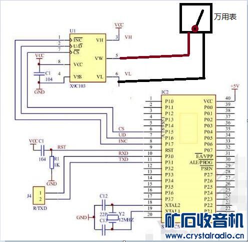

777777777777.jpg 51单片机数字电位器程序写好了《数字电位器x9c103》测试阻值最大88K奇怪。应该最大10K才对呀,求助
发表于 2018-11-26 21:49:40 | 显示全部楼层
怎么测的呢?在线测电阻基本是不准的,因为周边节点是有阻抗的
 楼主| 发表于 2018-11-26 22:04:14 | 显示全部楼层
感谢,怎样测麻烦赐教 我输出接的万用表
发表于 2018-11-26 22:08:05 | 显示全部楼层
可以测量电压电流,然后根据电压和电流来推算
发表于 2018-11-26 22:10:14 | 显示全部楼层
通信750 发表于 2018-11-26 22:04
感谢,怎样测麻烦赐教 我输出接的万用表
测不了,除非断开走线。
你这里简单验证分压是否正确即可。这个数字电位器有100个抽头,你用程序控制抽头移动到某个点,用万用表测量抽头电压是否正确
发表于 2018-11-26 22:20:59 | 显示全部楼层
在线测量受外回路影响较大

发表于 2018-11-28 20:49:36 | 显示全部楼层
看电路图VH引脚不应连接电源电压。表的示数可能受电源电压影响。
