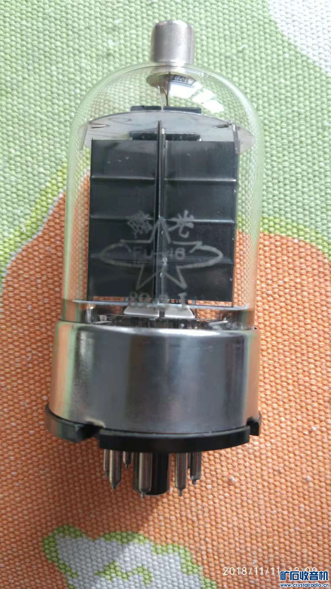

请教一下各位老师,朋友给了几只FU-46电子管,想问一下,这个管是做什么用的。可以做胆机吗?百度了一下,也没找到有实用价值的东西。
曙光FU-46电子管
曙光FU-46电子管
发表于 2018-11-26 17:34:43 | 显示全部楼层
发信用束射四极管,这个曙光现在还在产,叫6146,搜一下很容易找到曙光厂的资料
做音频放大的话和807差不多

看结构应该是束射四级管,灯丝可是挺粗,估计灯丝电流应该不小。
发表于 2018-11-26 22:18:18 | 显示全部楼层
灯丝6.3V,1.25A。

做胆机杠杠的,不比807差。

偶得曙光原厂资料2页,已发到资料区:
曙光电子管 FU-46 / 6146B 原厂资料
http://www.crystalradio.cn/forum ... &fromuid=124395
发表于 2018-11-30 07:52:08 | 显示全部楼层
FU46,6146用于音频放大是很不错的虽然没有807那样漂亮的葫芦外形但是声音并不差

的确就像火星老师所说,外型确实很一般,一开始我还以为是6B8P。
发表于 2018-11-30 21:06:32 | 显示全部楼层
FU46直接仿制于美标6146,原来用于小型移动电台的短波发射。现在搞胆机功放很好。国产斯巴克早期型号的成品机,就有用它做功放管的。
