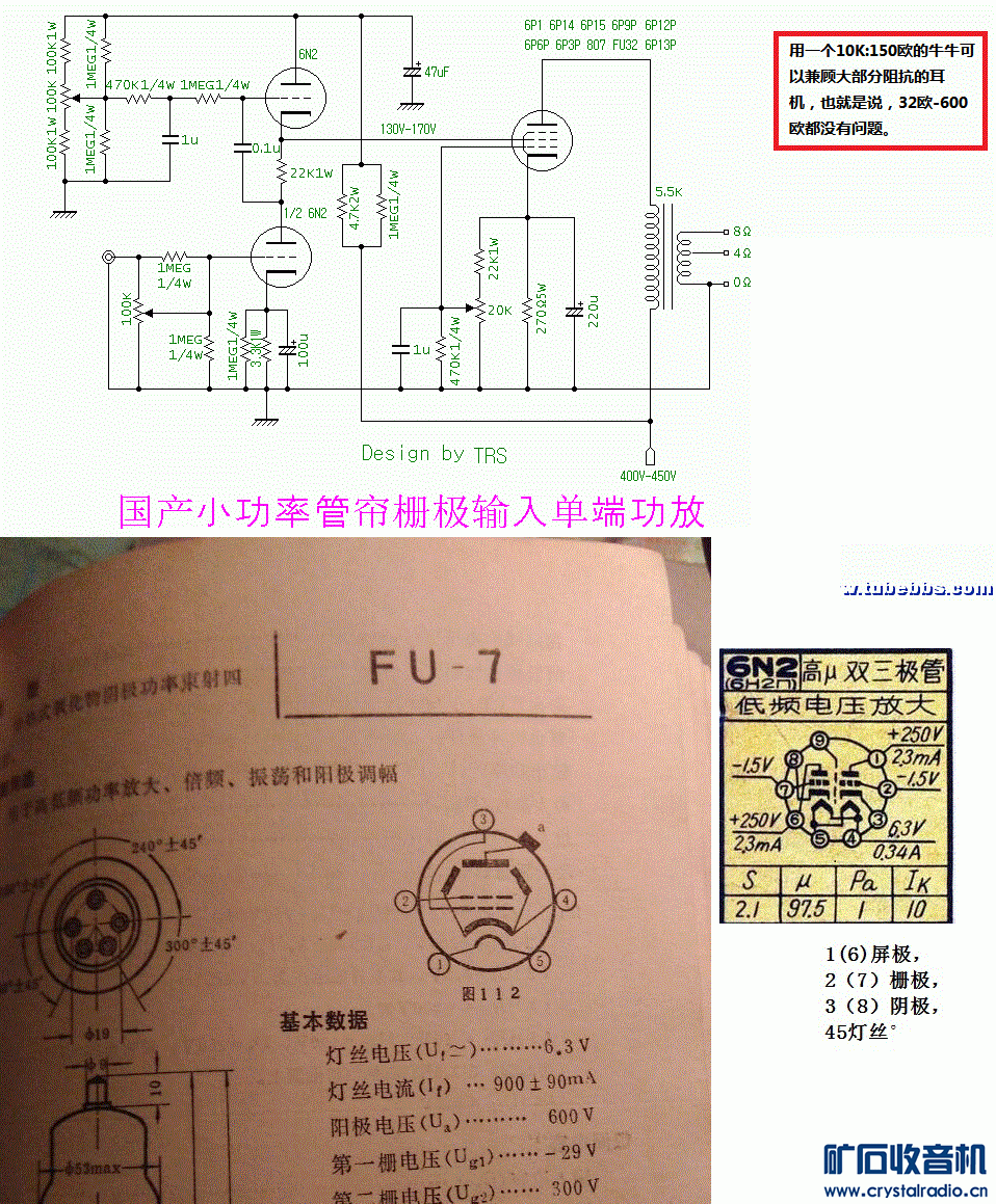

求一个成熟的fu7单端电路?
发表于 2018-11-26 17:27:33 | 显示全部楼层 |阅读模式
请在输出变压器标出阻抗  谢谢

发表于 2018-11-28 20:23:50 | 显示全部楼层
发个成熟的FU7单端电路图供大家分享
 楼主| 发表于 2018-11-28 20:51:07 | 显示全部楼层
宝尔真电子 发表于 2018-11-28 20:23
发个成熟的FU7单端电路图供大家分享
谢谢 收藏了 不过我还是想用6n2推  带上高低音调节  我想把红灯收音机电压放大电路加在前面   不知道行不行?

发表于 2018-12-1 13:34:19 | 显示全部楼层
这张图末级的工作点有待优化,否则对最大不失真功率有影响。
发表于 2018-12-1 18:51:30 | 显示全部楼层
看到有坛友要做FU7,推荐一个。隔壁论坛上的。效果非常棒。
发表于 2018-12-1 19:30:11 | 显示全部楼层
这个是帘入电路,高压工作,要求高阻输出牛。

发表于 2018-12-17 20:52:06 | 显示全部楼层
请教末级工作点如何优化啊?图中的有什么不妥。
发表于 2018-12-17 22:17:38 | 显示全部楼层
束射或者五级管的功放级,输出牛的阻抗,栅负压、跟屏压和帘栅压等参数互相对应,才能得到最大的不失真功率,例如:对于FU7来讲,当屏压和帘栅压是300V时,对应的输出牛最佳阻抗是3.5K。当屏压和帘栅压是330V时,输出牛的最佳阻抗将是4-5K,这时候如果继续沿用3.5K的输出牛,则最大不失真功率将减小许多。同时栅负压也要做响应的调整。所以我在这里做个提示,仿制时不要照搬。
