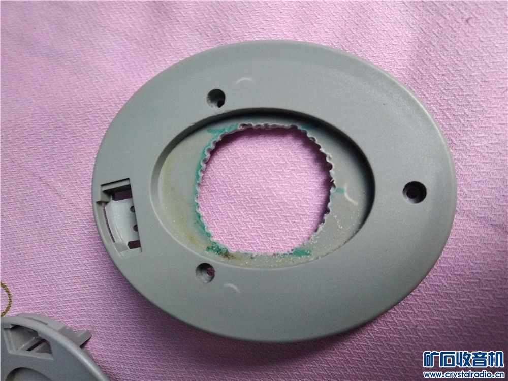

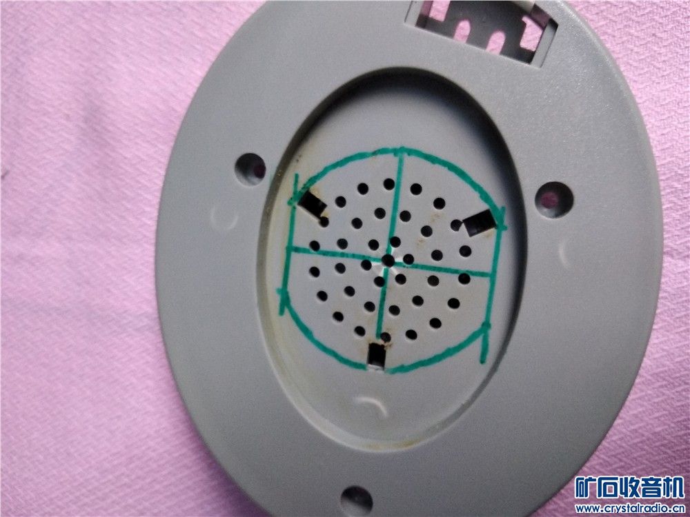

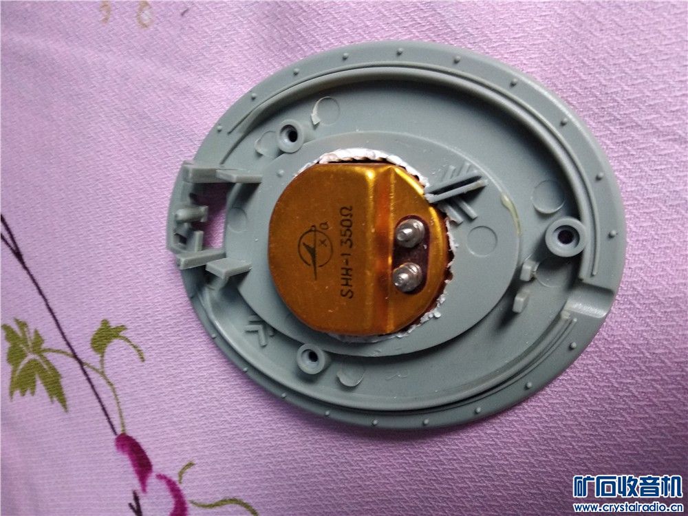

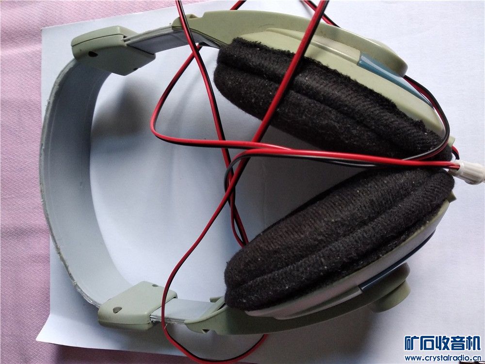

用旧电脑耳机和SHH-1重做了一幅矿机耳机

耳机串联连接,听矿机够用了。

装上耳机时间长听着耳机不累不痛更舒服,隔音效果也更好,充分利用旧的耳机改造一下,效果不错。

还没到货,如果装不下就全除掉把架子粘在耳机上,也可以,我曾经这样做过。
