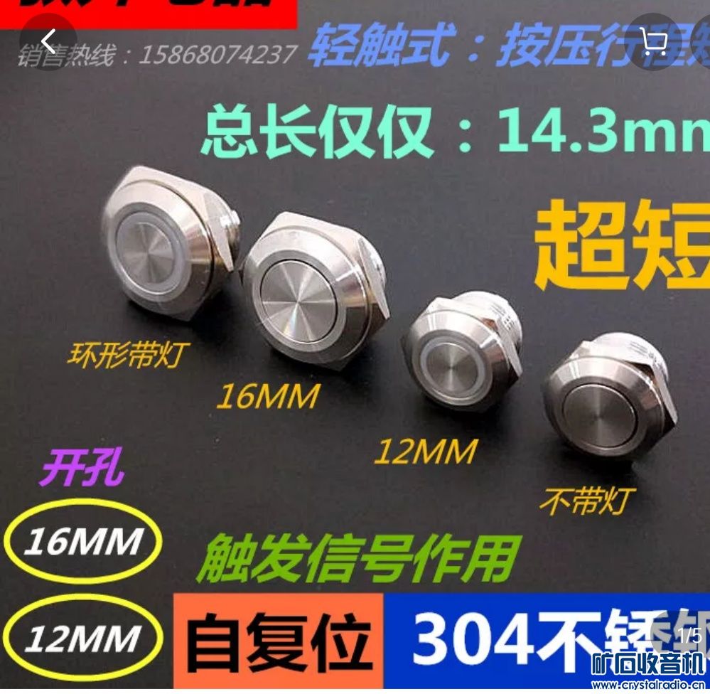

其实将按钮开关改造一下即可,内部镶嵌一个微动开关。
发表于 2018-11-26 09:55:07 | 显示全部楼层
外壳上如果不想用这种机械按钮,目前主流选用薄膜开关,成本低。

有种鼠标用的正方形微动开关,可以装在图上那种机壳固定的按键开关内,行程绝对小,手感也好,可以试试
发表于 2018-11-26 11:13:01 | 显示全部楼层
有,我买过
发表于 2018-11-26 11:16:45 | 显示全部楼层
就是这样子
发表于 2018-11-26 11:34:07 | 显示全部楼层
普通微动开关, 可以焊在洞洞板上, 再固定在面板上. 不过要加键帽.

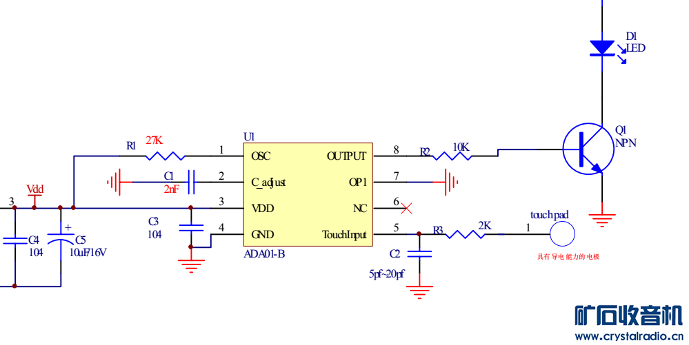

选用阿达公司的触摸芯片,穿透塑胶厚度达到4mm以上,

微动开关不用焊接,有螺栓安装孔,你可参考煤气热水器上的微动开关看看。

找长按柄的微动开关试试,只把柄露出来。

只是向你介绍经验。开关焊在PCB上,柄足够长,从机壳穿出来。
我不用装在机壳上的按键:1,安装麻烦,2,焊线多,3,调试时不方便,4,键多时容易混。
当然,如果你不想这样做,就当我没有弄懂你的需求好了。
