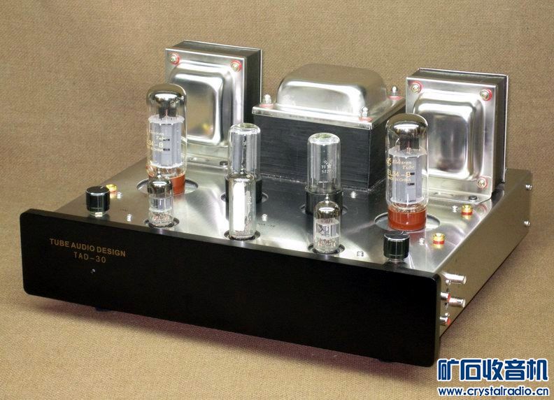

发个6N1推EL34五极管超线性接法做的单端机电路图供大家分享

6N1还是6N11?
 楼主| 发表于 2022-10-29 12:31:19 | 显示全部楼层
电路图的数值是用6N1的。试用6N2,6N11也行。如要求完美,就要另调。
发表于 2022-10-31 01:01:12 来自手机 | 显示全部楼层
6n1推增益小了。做成srpp就更小。6n2倒差不多
