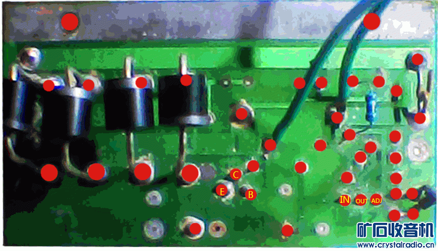

得到一块电路板,有TIP42C  LM317T   请大家分析分析电路原理。
图片如下。

又是 大电流整流稳压?先试着画画电路。
发表于 2018-11-25 19:44:14 | 显示全部楼层
大电流电源。找到调整端与输出端电阻,看看多少欧?在调整端与地之间加电位器,可改为可调电源,注意TIP42C加合适的散热器。

发表于 2018-11-26 14:08:33 | 显示全部楼层

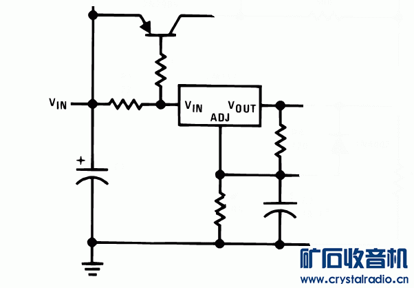

大概是LM317加PNP扩流吧,类似这个...
扩流
扩流

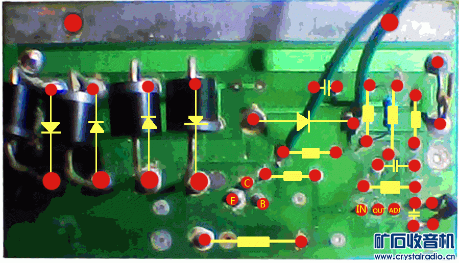

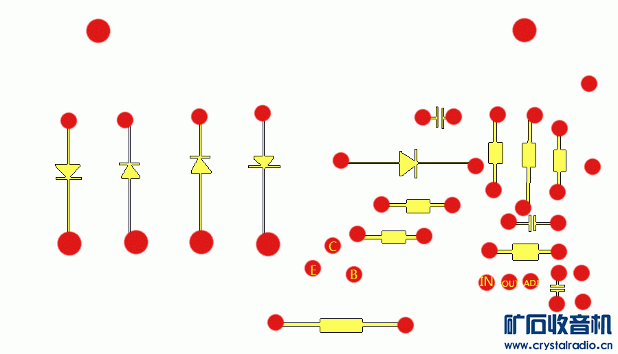

但你的PCB, 照片不清楚, 你自己能否画上PCB的连线. 用线连上就行, 不一定与PCB一样形状.
在下面这图按PCB把各焊盘连线
但这个PCB实际上不全, 全桥整流,但没有滤波电容,没看到大电容.

发表于 2018-11-30 20:14:27 | 显示全部楼层
317+PNP扩流。
