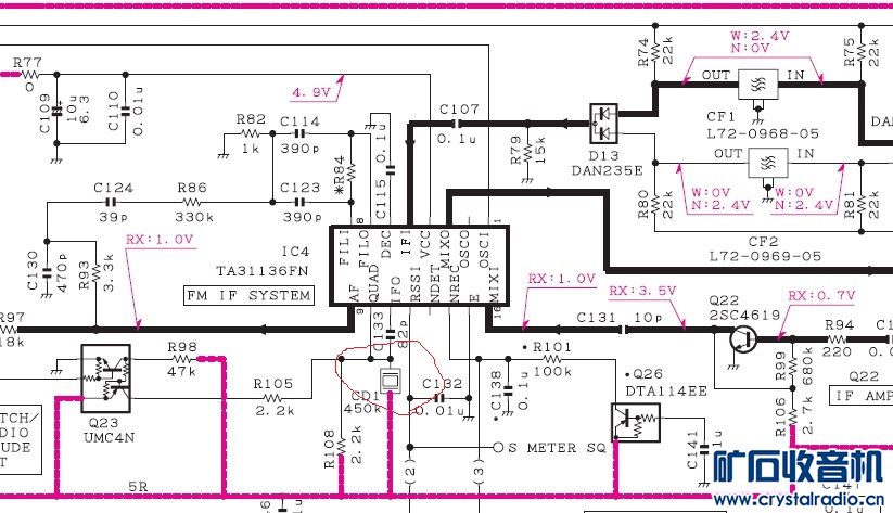

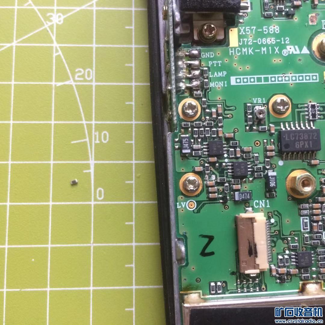

分析了一下,其它正常,就接收不良,当然要从接收通道去着手。检查IC4,中频ic用的是TA31136,电压表测量各参考点均正常,又怀疑CD1,450khz晶振老化导致频偏,更换之,也是无效。突然想到是否是静噪的问题,遂把机器连上数据线,确认静噪设置,也是没有错,设置了较低的level3。只能再顺着电路往下看,active filter引起了我的怀疑,IC19,一个TA75W01运算放大器,比较输入语音与噪声电平。手头没有这个型号运算放大器,准备用通用型的安上试一下。这个板子没有热风枪想烫下个零件真的好难好难。唉,还是先不动吧,测下其它零件,图上没有参考电压,就简单在线测一下外围阻容吧。真是天意,测到R261,一个224的电阻两端,阻值为O!不相信自己的眼睛,表针插了好几下,真的是质变断路了!好吧,激动地把它换下。马上飞奔出去(没有仪器的苦楚,来来回回好多次了,发射是用了一台三点按钮的378g,铁路的信标,小火发射测试,让家人帮忙的话肯定烦我),来到了测试点,好了!好了!!! 哈哈...至此,算是修复成功了。

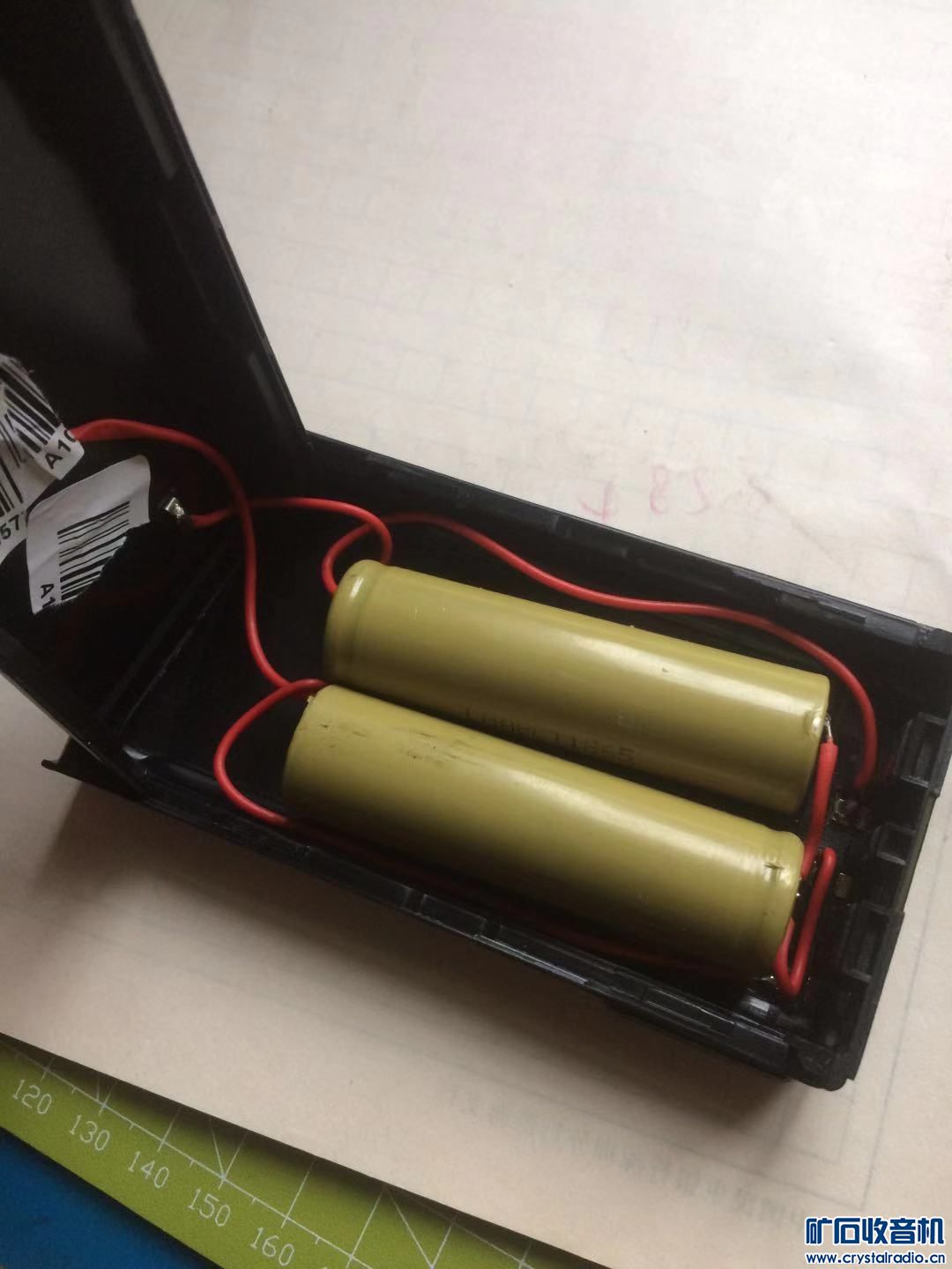

我拆一个尚未完工的给您看一下

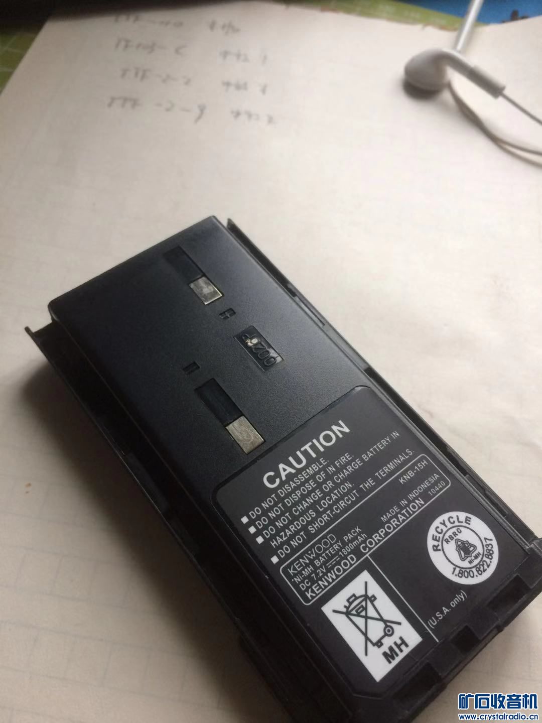

注意,那个电池盒型号是KNB-15H,或者KNB-15A都可以的,那个KNB-14的是薄型的,18650塞不进去。前两者都可以装进去,只是有点紧凑,但装上机子没有问题。
还有您看贴子很仔细,我那个阻值没有说清楚,贴片标的是224,实际阻值是220k,谢谢您指出!

选加厚的电池盒子,KNB-15H或者KNB-15A, 那个KNB-14不行。
