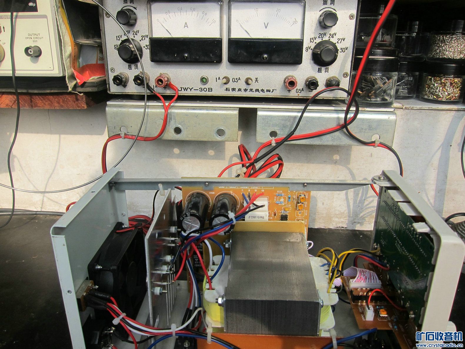

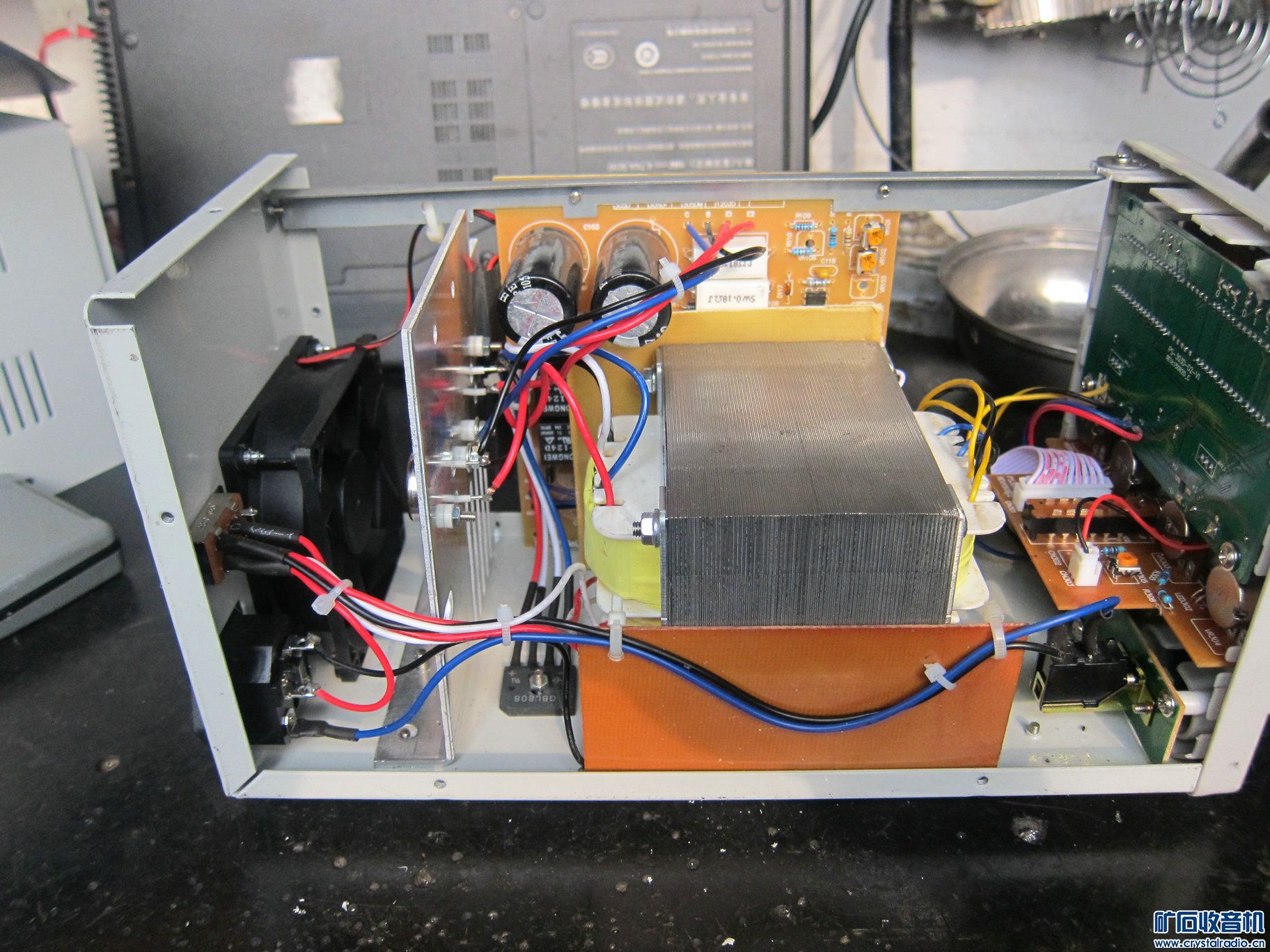

为了给新买的电源加个提手,打开机器,看到变压器铁芯有点太大了。根据书上计算铁芯286W,仔细扒开线包缝隙刮漆验看,居然是铝线。图便宜没好货呀,自己想开点得了。

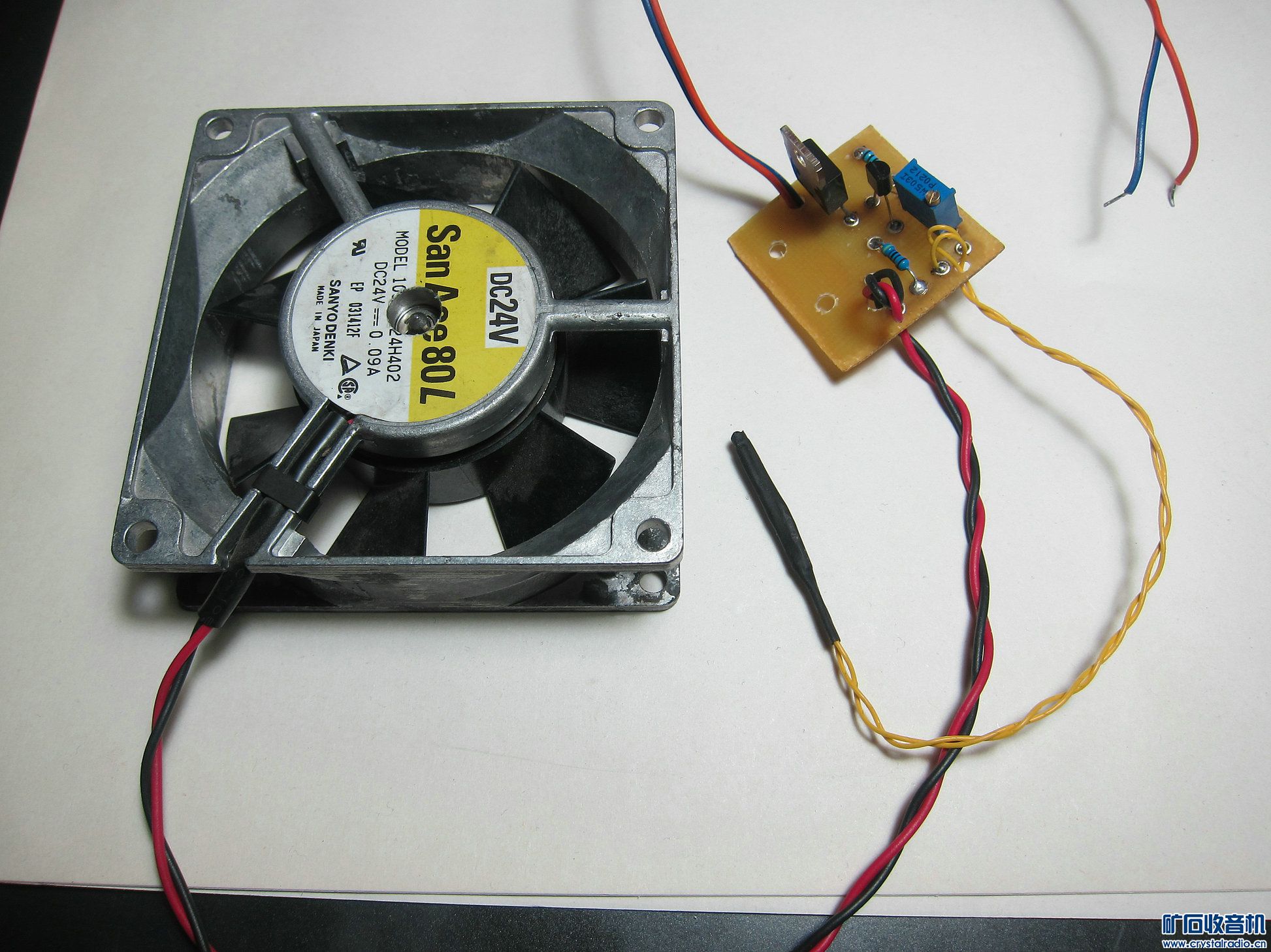

变压器两侧的环氧板是我加的,因为我加负载运行了1个多小时(15V3A)变压器有点烫手,怕以后烫坏导线,所以加的环氧板。再一点开机风扇一直在转,噪音烦人,我一般情况下不会满功率使用电源,也想加一个温控电路控制风扇。

找个铜线的换上去

不是大电流用吧,不用这么多的防护;嫌风扇噪音大,可以加一个温控电路,我买过10块一片的,带数码显示,感温探头,回来找到一个12V供电,串到风扇回路即可,我是设定的当温度低于55度时候风扇不动,静音啦!

谢谢,平时自己鼓捣收音机用,用不着大功率。今天下午做了一个温控电路,加电试了一下能用,有时间装在电源内试试。没有点温计温度只能是估计温度。
加电试时,风扇转与停过程有点缓慢,不利索。

一提,现在造的变压器,一肚子气。 价格便宜怎么来??????
硅钢片材料不好,线材是铝线。铝线电阻率大,大电流温度肯定高。

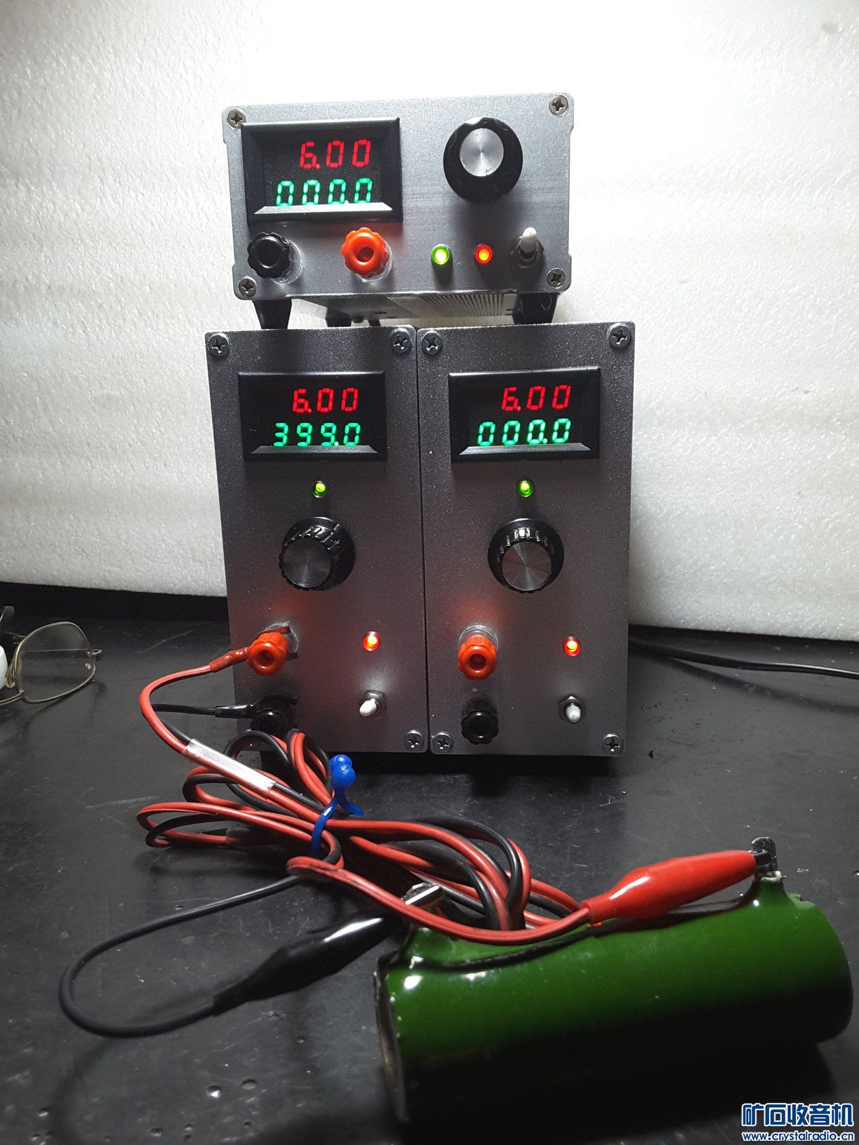

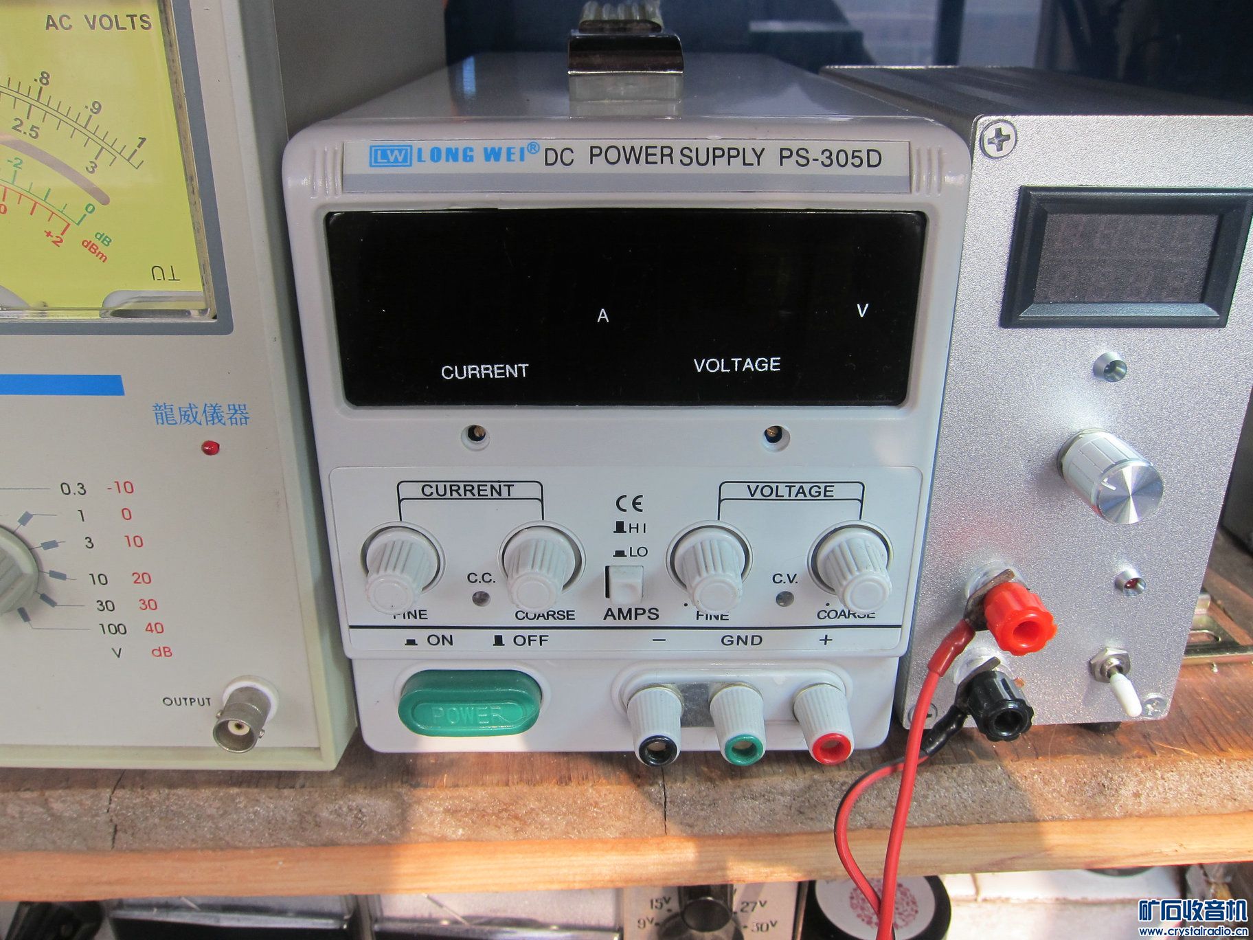

是,那台无线电四厂出的老电源上的3AX4低频管有坏的,电路板接插件也氧化厉害,经常电压自己突然升高到20多伏(现在不敢用了,有时间在修理)。在坛内看到好多高手自己做的电源很不错让我羡慕。正好我手里有三个小电源变压器利用起来,借用坛内的成熟的图纸做了三个小电源,但总觉着功率有点小。所以前几天去电子市场花240元买了一台30V5A电源。我真佩服这些厂家节约成本的高招。自己没有绕制变压器的条件,所以,等有机会我也想做一台30V5A电源试试。

变压器看上去够大,不像黑心货。
不必太纠结漆包线是铜还是铝,用铝漆包线的变压器不一定就是次品。电源满载2小时测试一下,变压器温度50、60度上下就可以放心用,没事。

铝线正常啊,现在微波炉大功率的变压器也是铝线的。
只要设计合理,铝线没有什么不妥。
如,相对铜线线阻大,可加粗线径解决。

不过楼主说铁芯面积太大,相当于(合格硅钢片)286 瓦的,那就有点意思了,我看 7 楼的推测多半正确,这硅钢片估计也不好

不过楼主说铁芯面积太大,相当于(合格硅钢片)286 瓦的,那就有点意思了,我看 7 楼的推测多半正确,这 ...
有可能是这样。
还有一种可能,因为用了铝漆包线,同样的温升标准线径要比铜的大,后果可能是标准硅钢片的窗口容不下了。用非标的硅钢片,舌宽比标准的窄,同样的中心柱面积,叠厚自然也就大了。
个人观点,不能看到铝漆包线就定性为劣质。要看负载率和温升。
