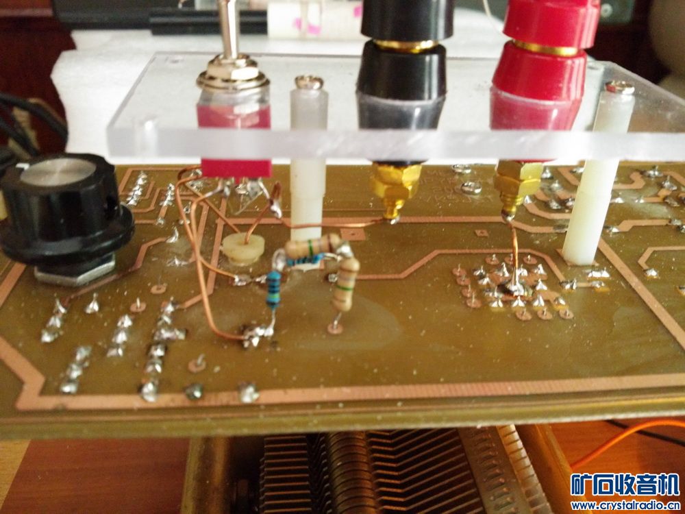

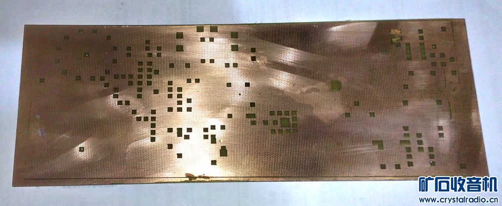

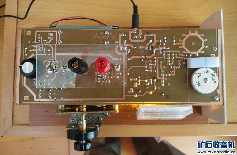

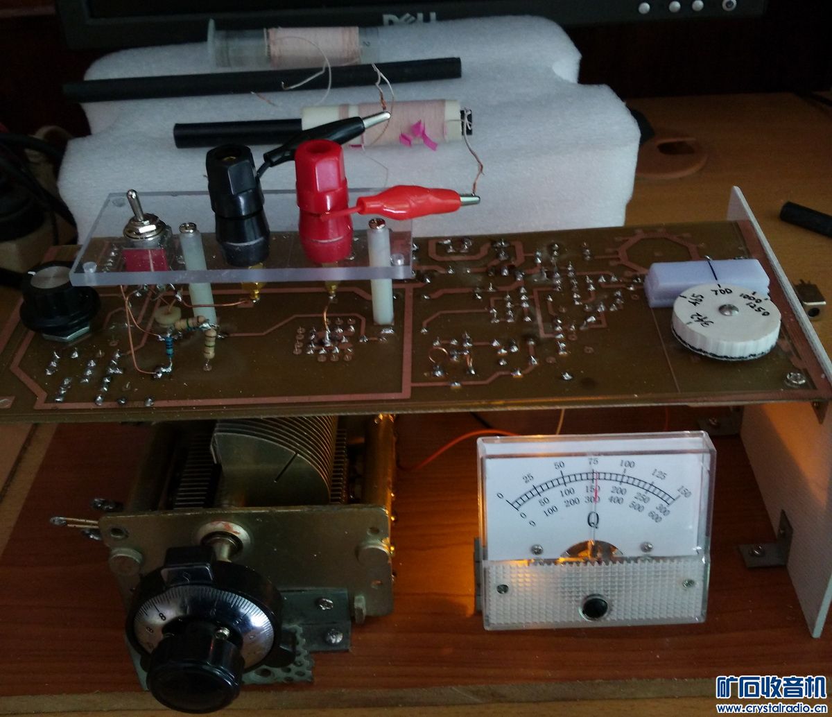

在做收音机,在网上买了一些杂中周,为了测试其性能就按坛友mike提供的http://www.crystalradio.cn/thread-30943-1-2.html中的电路做了一个Q表。
因为这个表没用1.96和0.04的电阻分压,而是采用了NPO电容分压这样制作起来较为方便。

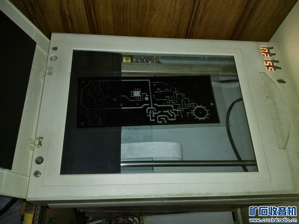

用扫描仪改的LED曝光箱曝光PCB
用扫描仪改的LED曝光箱曝光PCB

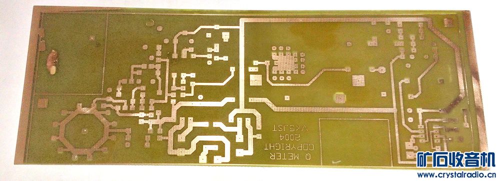

PCB反面
PCB反面
安装元件
安装元件

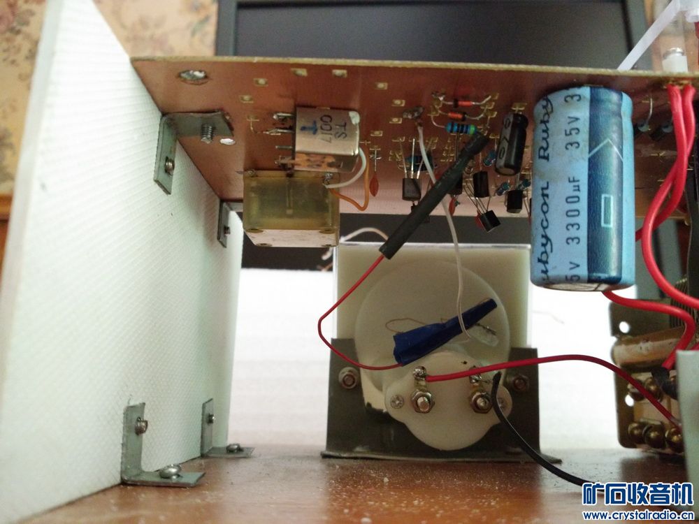

重新设计表盘
重新设计表盘
表盘改制好
表盘改制好

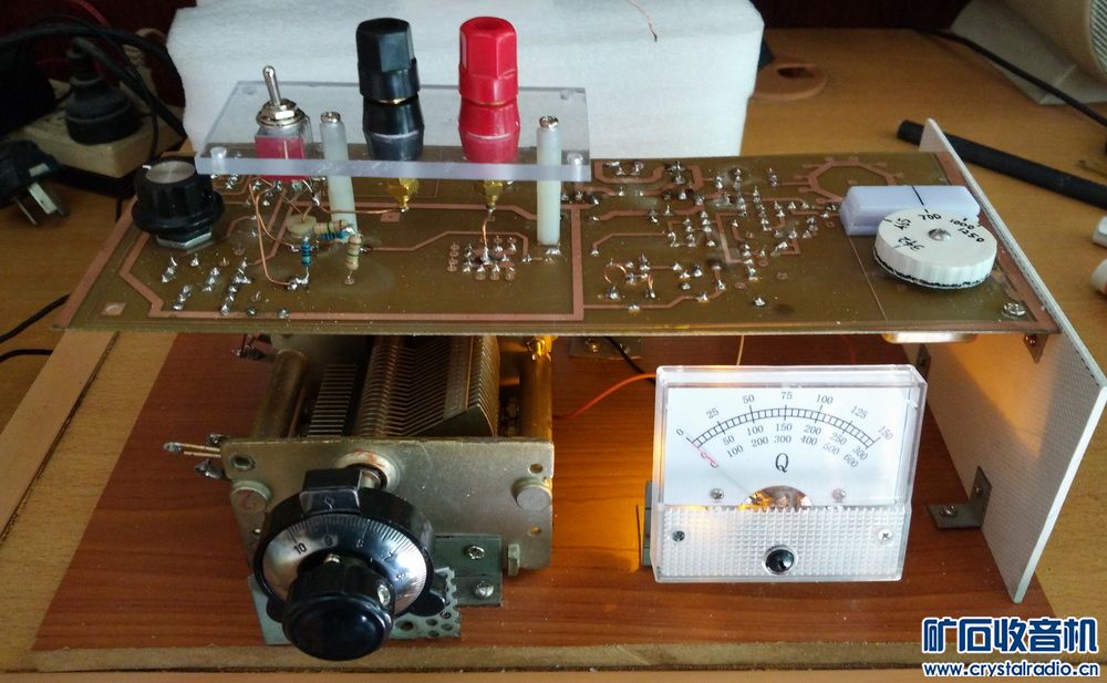

Q表完成
Q表完成

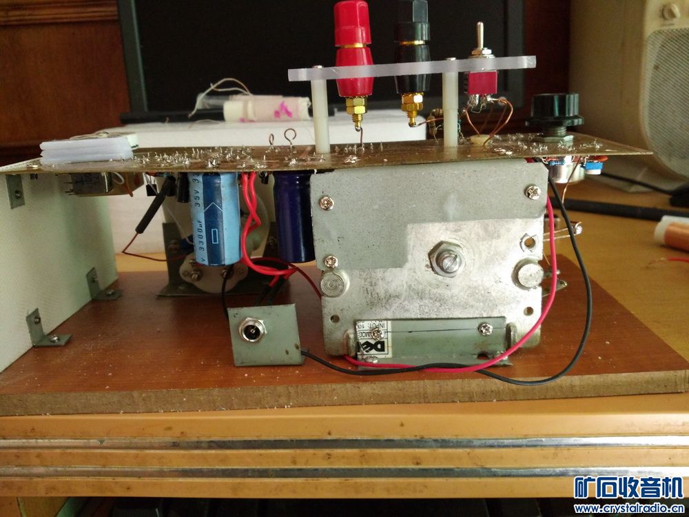

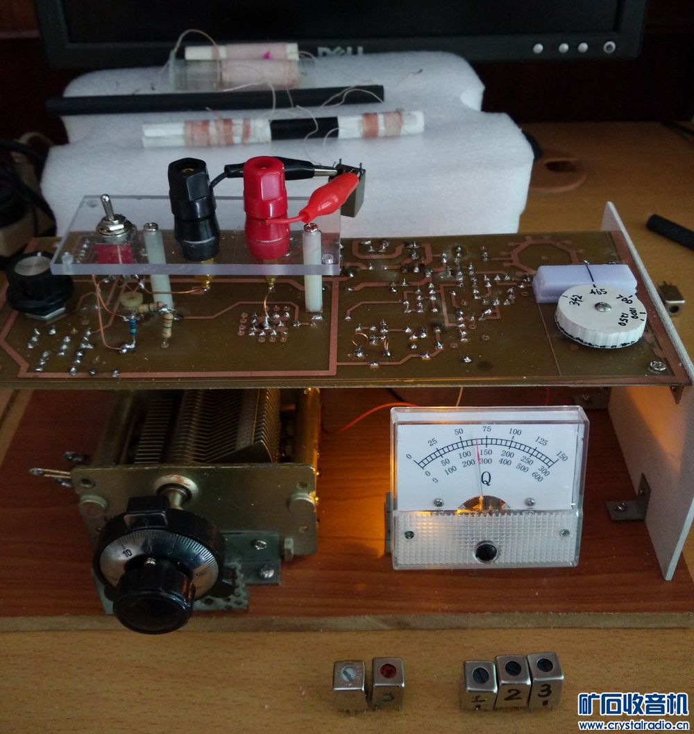

Q表多方向视图。
Q表顶部
Q表顶部
后面
后面
接线柱
接线柱
大双连
大双连
信号源用270双连
信号源用270双连

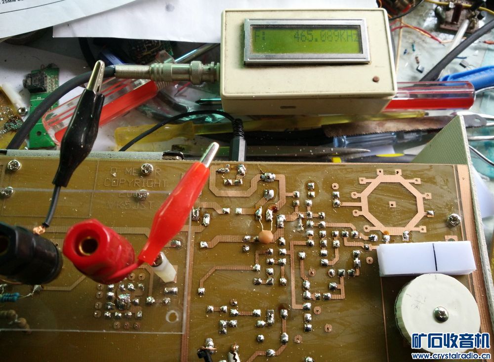

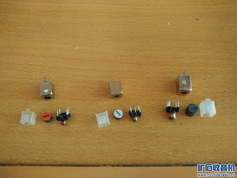

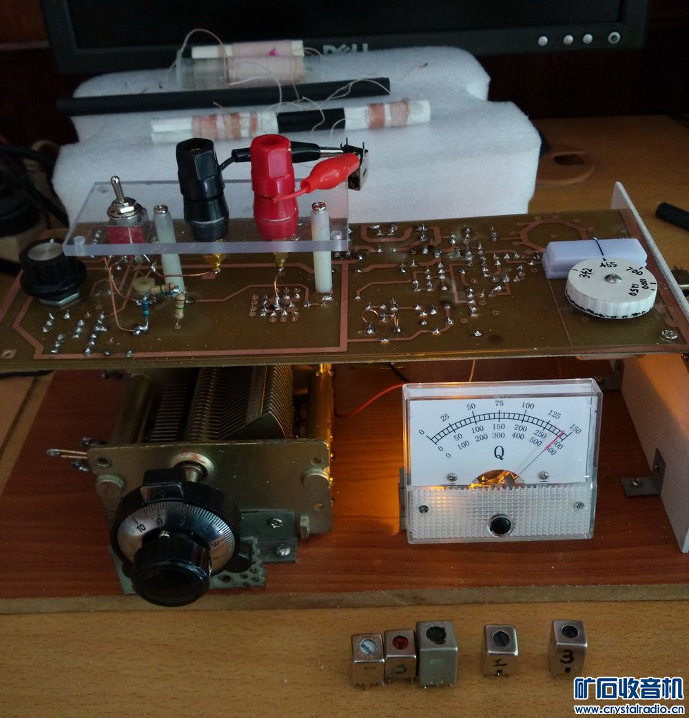

校准与测试,中周都是用0.07线绕制。
465kHz刻度校准
465kHz刻度校准
700kHz刻度校准
700kHz刻度校准
白中周Q值=28
白中周Q值=28
红中周Q值=90
红中周Q值=90
大中周Q值=65
大中周Q值=65
黑中周1股Q值=90
黑中周1股Q值=90
黑中周2股Q值=142
黑中周2股Q值=142
黑中周3股Q值=138
黑中周3股Q值=138
700kHz测试校准
700kHz测试校准
中波磁棒线圈Q值=310
中波磁棒线圈Q值=310

请问楼主,可不可以把测Q范围扩展到1000以上呢?因为现在的矿石机线圈普遍Q值都提高了。
 楼主| 发表于 2018-11-24 15:23:47 | 显示全部楼层
要把测Q范围扩展到1000以上在原理上是可以的,只是在材料的选用和制作上的要求也要高一点吧。
发表于 2018-11-24 15:31:43 | 显示全部楼层
工艺还是不错的!只是专门的Q值测量有点遗憾,测试回路接线柱与可调电容接线好像太长,剩余参数太大也会影响Q值的。
 楼主| 发表于 2018-11-24 16:04:58 | 显示全部楼层
是的,现在只是为了测试中周的Q值,没有为更高的Q值测量作准备,所以频段也只做了一个,没有加波段开关,双连也是选了现有的一个大容量Q值也是很高。但经中周测量后发现这个电路的Q测量线性还是很好的,我在测量时交换了几个档位测试了Q值基本是一样的。
 楼主| 发表于 2018-11-24 16:06:26 | 显示全部楼层
选了现有的一个大容量可变Q值也不是很高。
发表于 2018-11-24 16:20:26 | 显示全部楼层
高手,好厉害。
发表于 2018-11-24 16:22:08 | 显示全部楼层
Q值测量范围无须更高,因为这台仪器原理本来就是测量谐振时的Q值,除了晶体或者陶瓷谐振器,LC合成后的Q值极难做到600以上。
