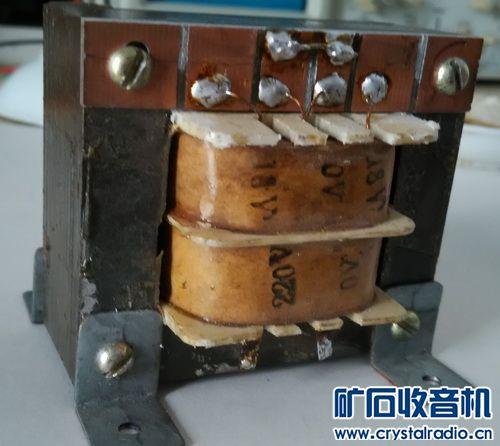

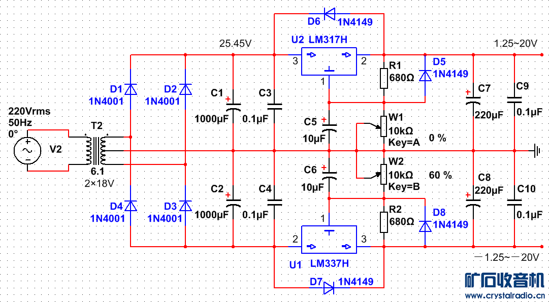

以前制作的那个多用电源太笨重了,一直以来就想重新制作一个小型的、有正、负输出并可调的稳压电源,输出电压在20V以内,输出电流不超过1A,这个电源主要供耗电不大的电路实验所用,正好手边有一个空闲的变压器,双绕组2*18V输出:
整流滤波后的电压应该是:
减去“桥式全波整流”两个二极管的压降1.4V以及三端稳压器压降3V,共4.4V,则输出电压U=25.452-4.4=21V,所以输出双20V稳定电压是没有问题的。
三端集成稳压器的典型电路如下(Multisim 14设计):

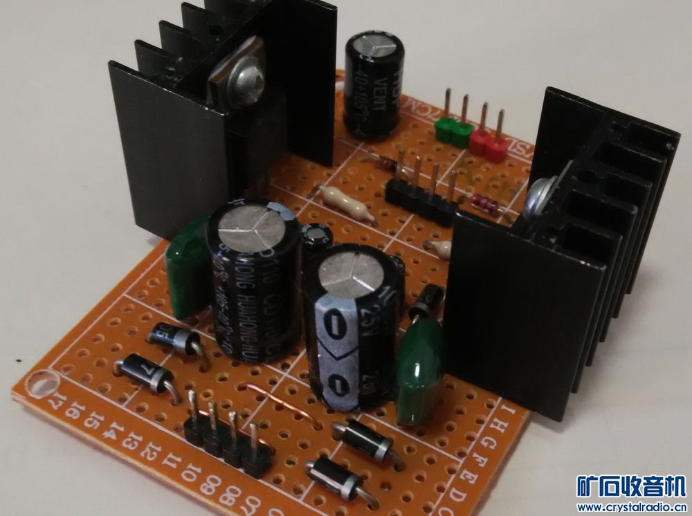

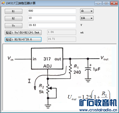

为了合理选取固定电阻与电位器的数值,还专门用C#写了一个计算程序:

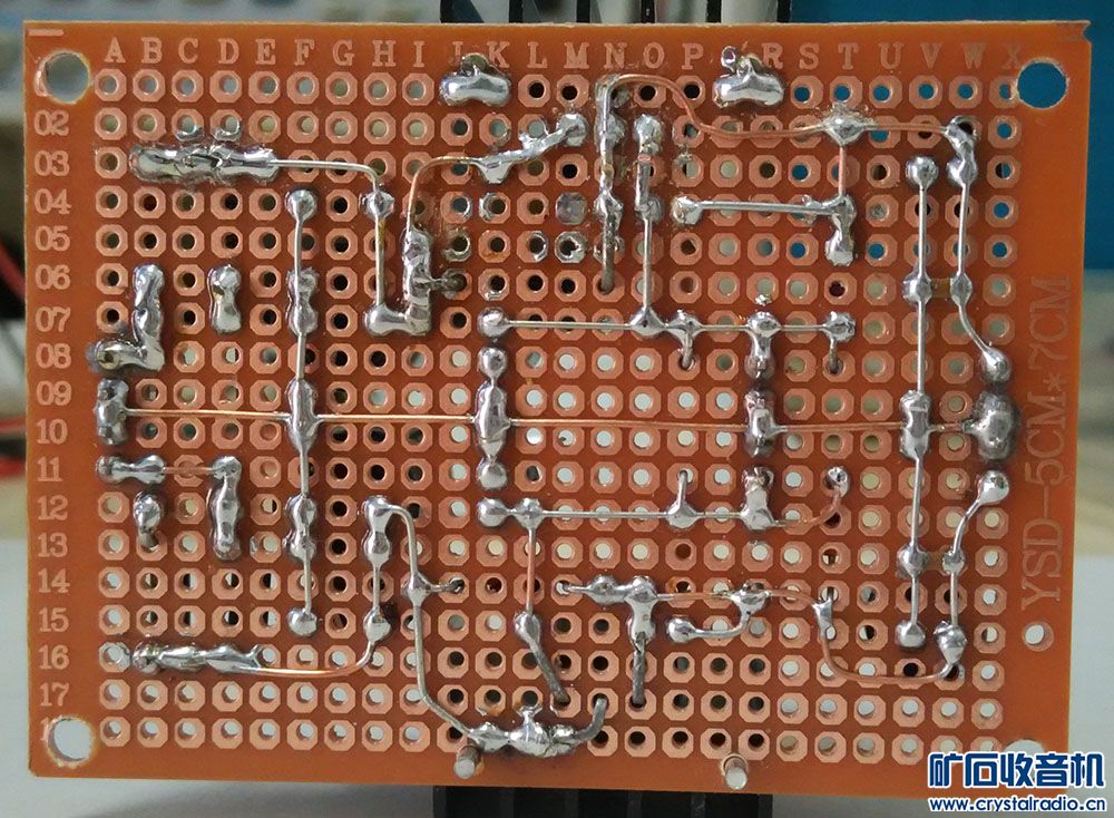

元件数值确定后,用洞洞板设计软件(LochMaster 4.0)进行了布线设计:
最后的焊接结果:
焊接完成后经调试,正、负电源输出调整正常。

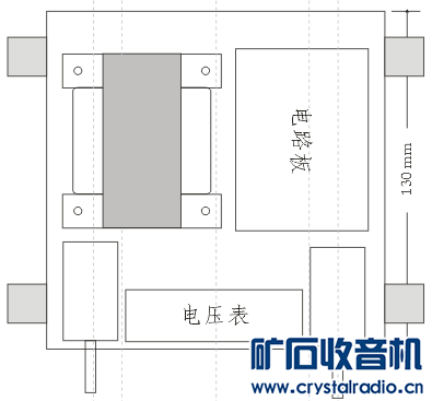

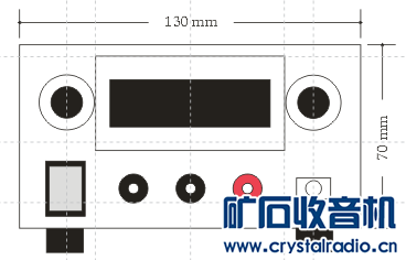

为了美观,采用了平面绘图软件CorelDRAW 12进行机箱内布局、面板布局及下料的设计:
面板布局:
机箱内布局:

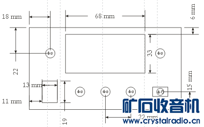

面板开孔:

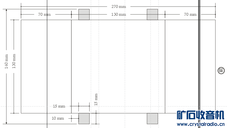

底板下料:
上盖下料:

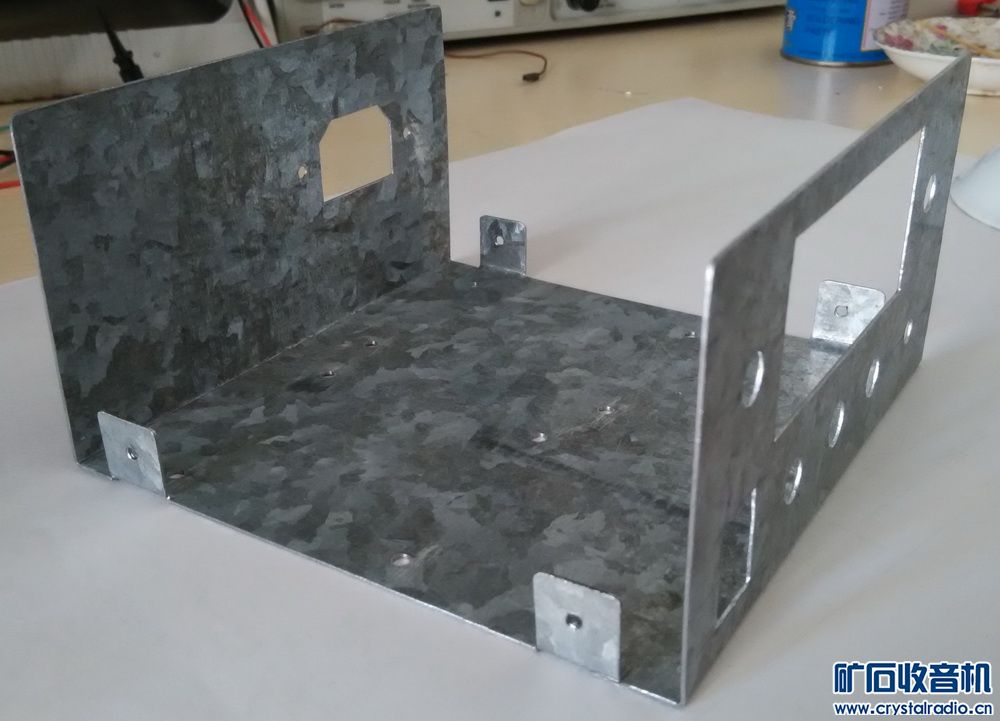

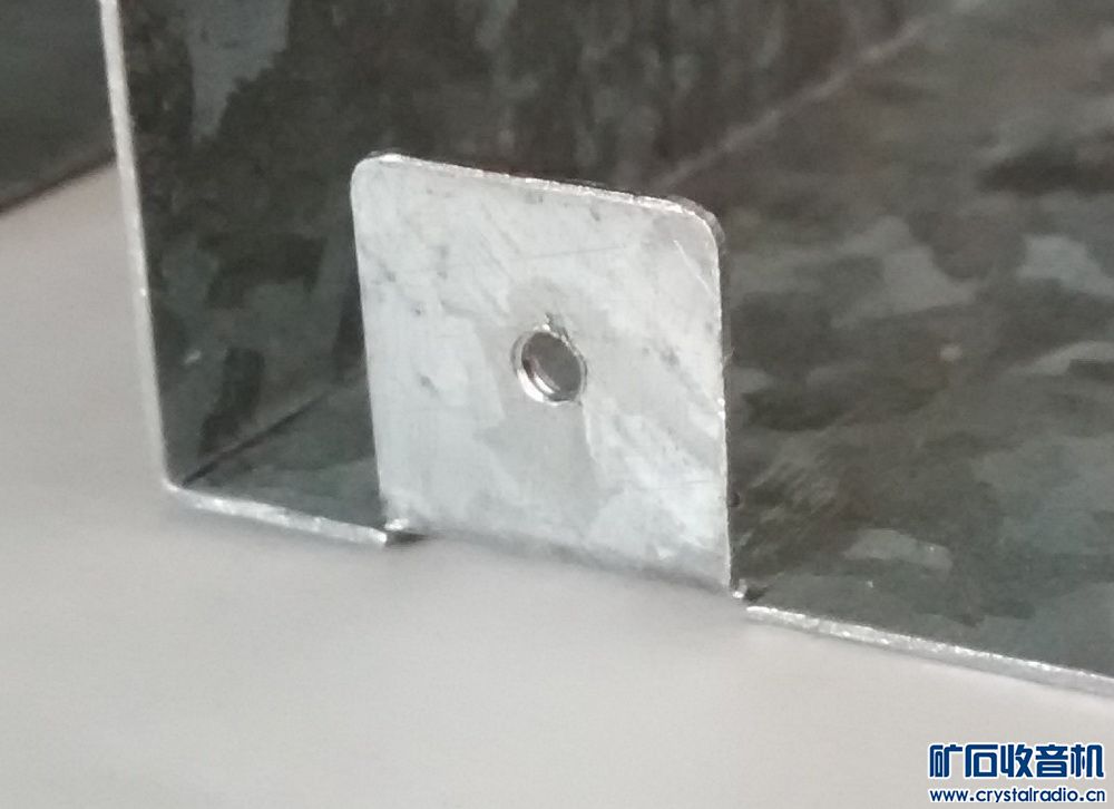

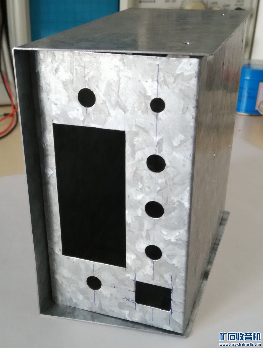

用1mm厚的白铁皮剪切、修整、拆弯加工成下面的模样:

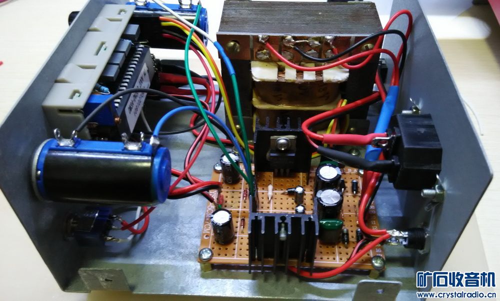

组装:

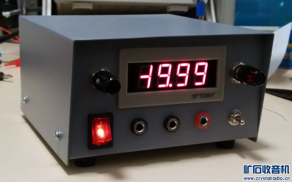

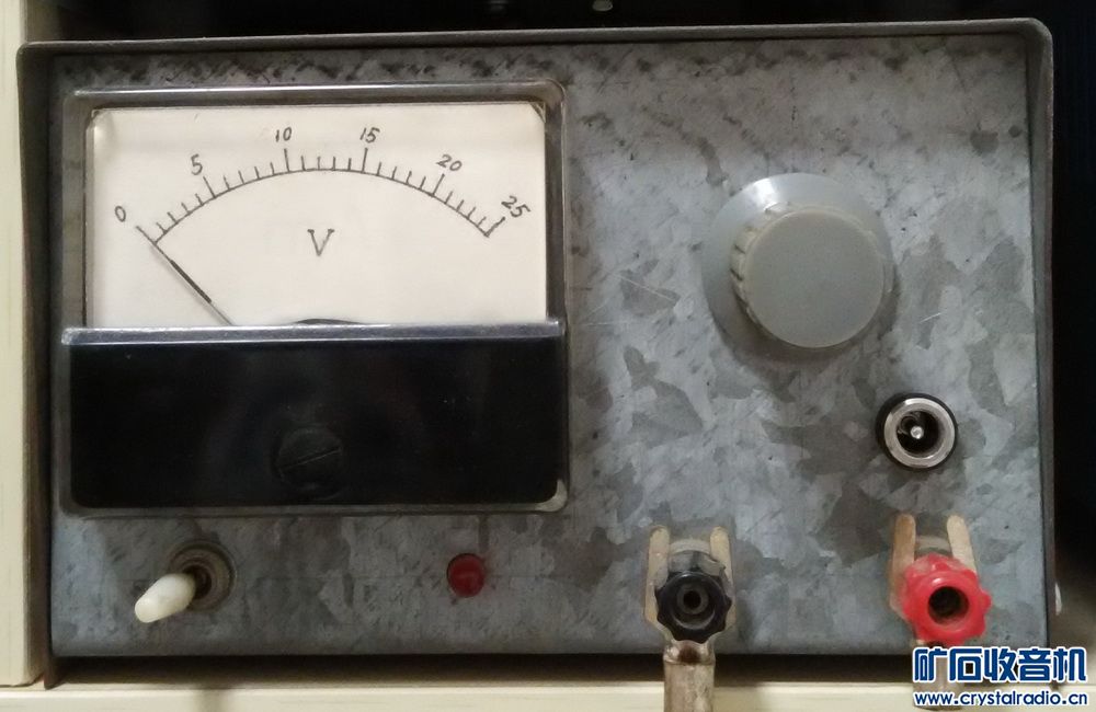

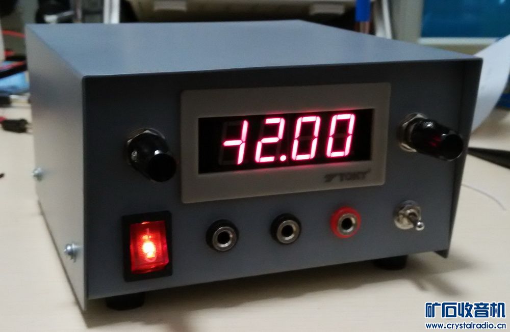

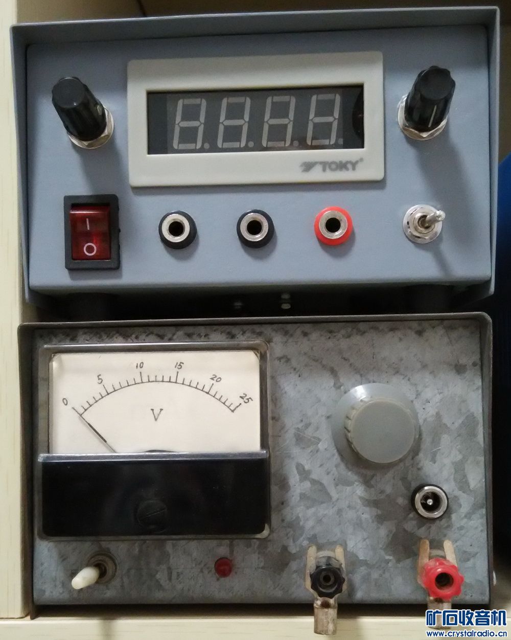

成品欣赏:

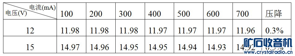

负载测试:
由于散热片不太大,当输出电流到700mA时,散热片就已经很烫了,不敢再继续加大电流。由于此稳压电源主要作小功率电子学试验,一般的电流不会超过100mA。
将输出电压调整到±9V,在空载情况下,通电3个小时,电压显示不变。说明稳压电源输出稳定,电压表指示稳定。

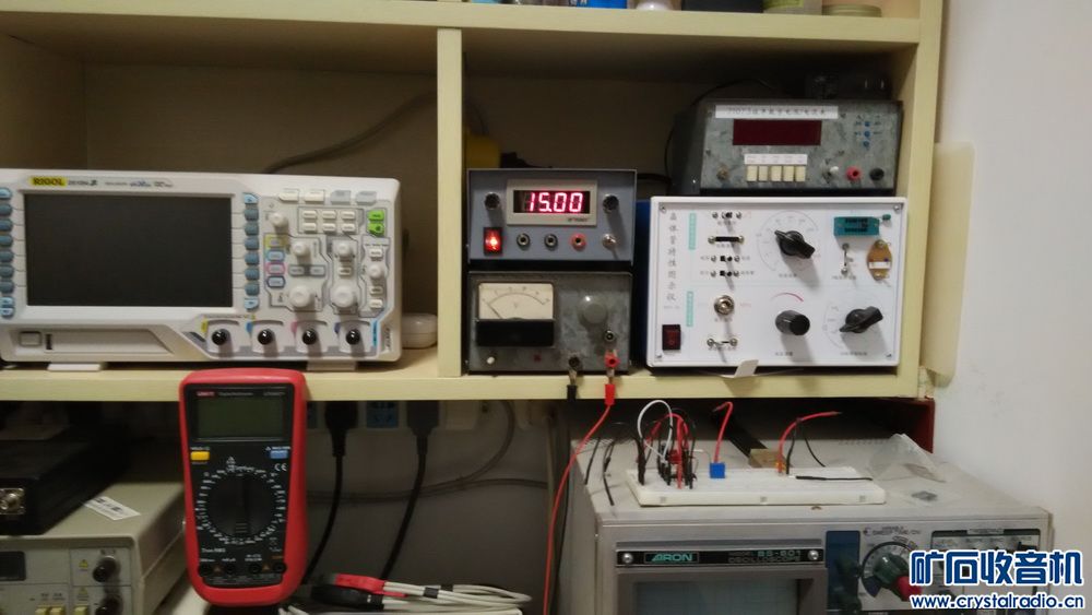

在工作台上的位置:

这个外壳做的真好,好想看看详细制作过程,能不能发上来供大家欣赏学习!

外壳漂亮。输出与调整端用680欧电阻,对调整电压影响大吗?

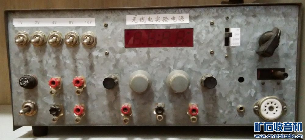

我以前有两个电源,都是自己做的:
第一个电源功能比较多,通过5个开关的不同组合能输出1~31V,间隔1V的不稳压的大电流可调交直流电压;能输出正负可调稳压电源,能输出300多V的直流电压,能输出电流可调的恒流电流,等等。缺点就是太笨重,再加上变压器是40多年前绕制的,铁芯也不好,工作时有哼声。
第二电源用了一个小一点的变压器,当时只有一个绕组,所以只能做成单稳压输出,而指示又是用的指针表,由于线性不好,表盘都是用手工绘制的:
这次这个双路输出稳压电源,由于手边刚好有一个变压器,就用它做了,目的主要用于小功率电子实验,为了在工作台上方便叠放,有意与第二个电源做得宽度一样:
目前还没有数控电源,准备等单片机技术再熟悉一点后再做。

谢谢回复。
机箱的制作没有拍下照片来,其实制作过程也很简单:
1、在铁皮上按下料图画线;
2、用铁皮剪仔细剪下;
3、用锉刀和砂纸修整锋利的地方以免伤手;
4、凡是需要开孔的地方,都在台钻上钻一圈孔,然后用什锦锉修整;
5、在台钳夹紧上拆弯,拆弯时用的工具是铁锤垫上木块敲;
制作时,经验很重要,不要怕失败,多做几次也就掌握了。
我在制作时所用的工具:

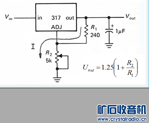

谢谢回复。
关于计算你可以参考三端稳压器的有关计算公式。
由于调整端的电流很小,可以忽略,所以可以认为,流过R1的电流全部流过R2。
又由于,输出与调整端的电压恒等于1.25V,而通过R1与R2的电流不能小于1.5mA,所以:
I=1.25/R1=1.25/680=1.8mA,是满足条件的。
反过来计算,R1最大取值是多少呢:
R1=1.25/1.5=833Ω
所以R1取值只要小于833Ω,都是可以的。
我在电路中R1取680Ω,是因为R2可调是10K,而输出最高电压为20V,根据公式:
反算出来的,这时R1=666.67Ω,取标称值:680Ω。
