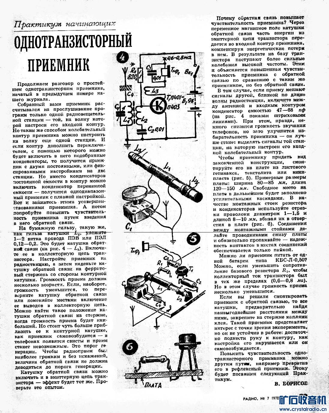

苏联的晶体管机经常使用9V供电。
有图有真相。
发表于 2018-11-23 22:18:07 | 显示全部楼层
这个单管机也是9V供电,这是很平常的事。

我经常用9V供电,但晶体管的偏流仍是按图纸要求来调,因此上偏流电阻就会比用6V时要大
发表于 2018-11-23 23:28:43 | 显示全部楼层
试过四管再生来复机用9伏供电,音量比6伏略响,当时觉得2P3怀旧机用这个方案不错,相比于6伏层叠电池稀缺,9伏层叠电池可以说是烂大街了,便宜量又足,缺点是如果打算玩锗管机的话,那得选一下管子,有的锗管不能工作在9伏下。

上个世纪六,七十年代辽宁无线电厂出品的4,5管机都是9伏电池。大名鼎鼎的上海312,春雷605都是9伏的。当时的机子9伏要比6伏机输出功率大,大信号过载能力强,失真小。

九伏供电如果重新的设计,效果要比6伏的好得多,变压器要改,让阻抗更加匹配。
