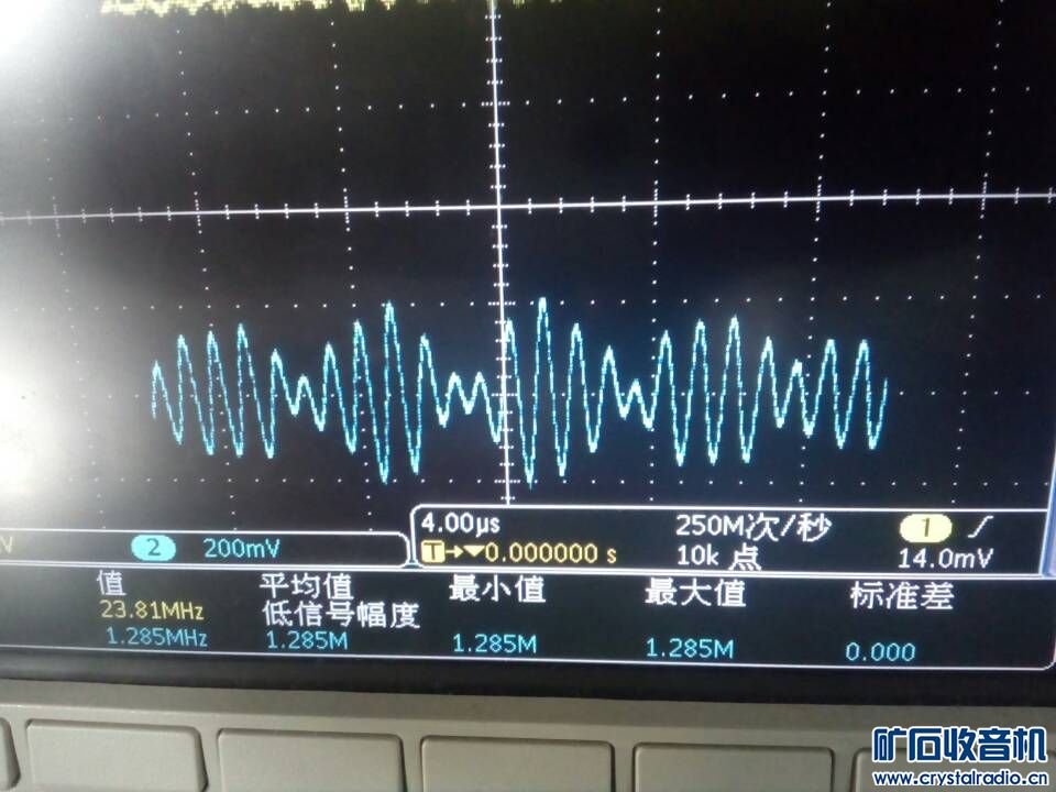

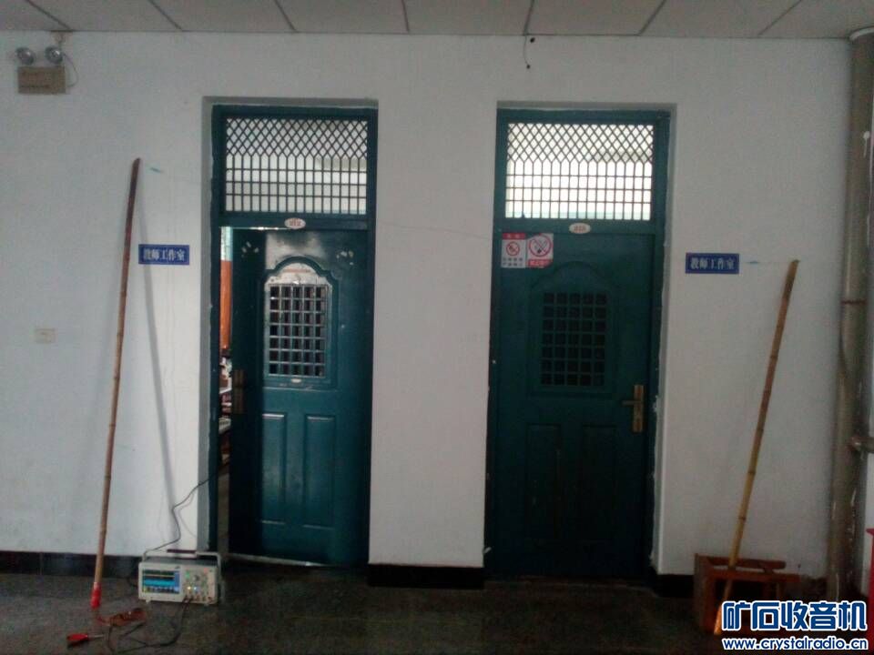

做矿石收音机好久了,之前一直没有效果,今天有了效果,顺带分享一下菜鸡的激动心情。
第一步:调谐电路。我从之前收音机里凑出了两个元件,可调电容器和线圈(带铁芯)
第二步:做天线。我用了两根竹竿把天线的连接方式结为“L型”。与竹竿连接的部位我用绝缘物体绝缘,防止发生安全隐患。
第三步:接地。我把地线接到铁质的大水管上。

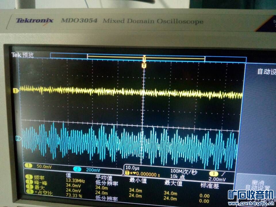

第四步:用示波器观测我的天线接收到的信号。

1 天线不能在室内。 2 地线的铁管有油漆隔离。3 简单的电路接成乱线 。4 示波器的波形不像是广播。
猜想没收到台,耳机里可能有市电感应嗡嗡声。
