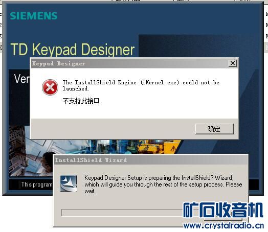

坛里有没有人玩PLC的,以前玩过,现有空了想从操旧业,从SIMENS官网上下载了编程软件安装提示装不下,不知何原因?有没有网友遇到过的,或者从哪个网站可以下载较低版本的,我目前手上有个西门子S-200  215的CPU,想玩转它,哪里可以下载开发软件?

西门子官网的软件收费的,找软件上某宝,上面多了,S7-200的是step7 v4.0,step7 V4.0在win10系统安装有时出错,S7-1200对应的是博图,博图现在好像出了V15版了。

现在软件没问题了,关键是我的电脑出了问题,不知道问题出在哪里安装过程出了问题,在查找中,
为此我还跟吉林的朋友QQ传了三凌的开发软件,安装过程同样出现以上的问题。不知道何原因。

要使用这些老的工控软件,最好还是XP系统,或者win7  32位

精简版系统容易出各种怪问题

S7-200的是step7 v4.0 sp9,win7 64位安装没什么问题啊,我用的都很正常,你的系统有问题吧,修改版的吧,精简系统一般都有问题。

是的后来买了线通过视频介绍后下载安装SP9安装没问题了。可惜放了几年的S7-200 215 PLC居然是坏了,SF灯亮红灯,通讯连不上。又买一个在路上还没到手,自己打开想修好无从下手,资料寥寥无几。
