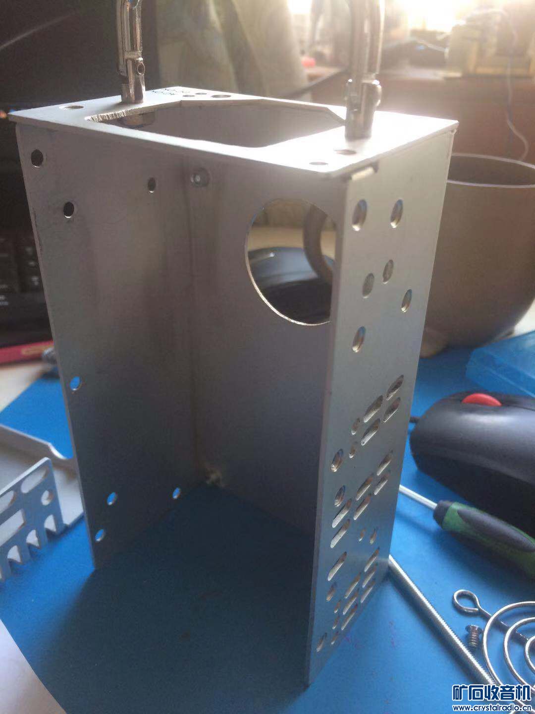

我这是真正的没事找事干,看完诸兄不要拍砖!
1、找一个dell服务器的电源,拆完内脏,清理干净待用。

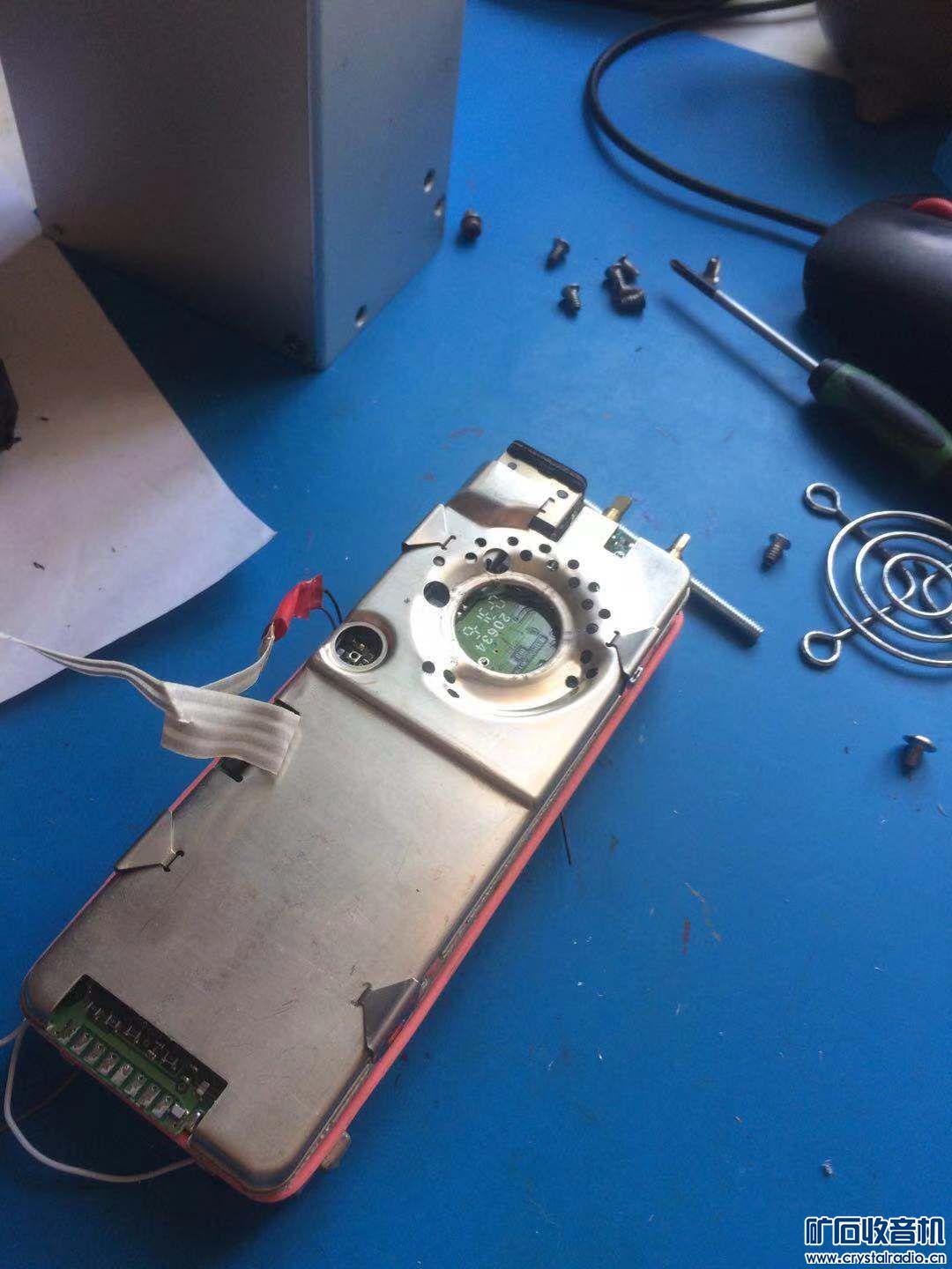

2、拆一个老旧的Gp88, 这个手台应该是从伊拉壳进口的,外壳,按钮惨不忍睹,内脏拆出洗净待用。

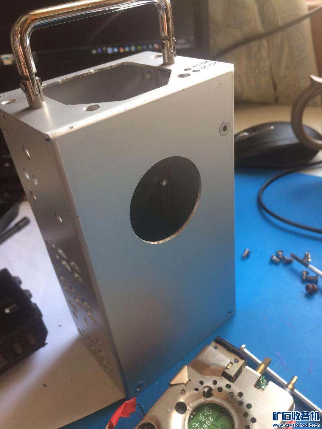

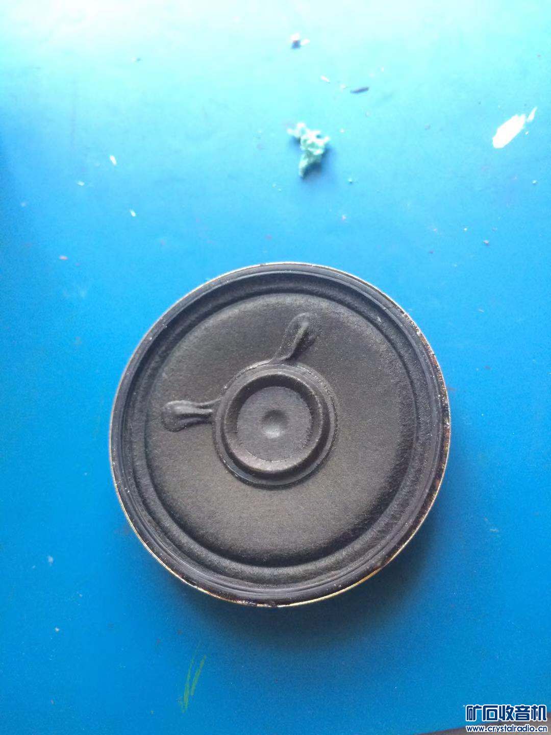

3、喇叭。摩托的喇叭还是不错的,留用
4、热熔胶伺候,简单方便。

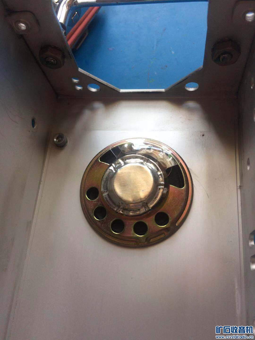

5、喇叭安装完效果图
6、上电池。暂时两并两串,7.4v 5000mah左右的容量,没有细查。装完这个还有空间,待以后升级完善。

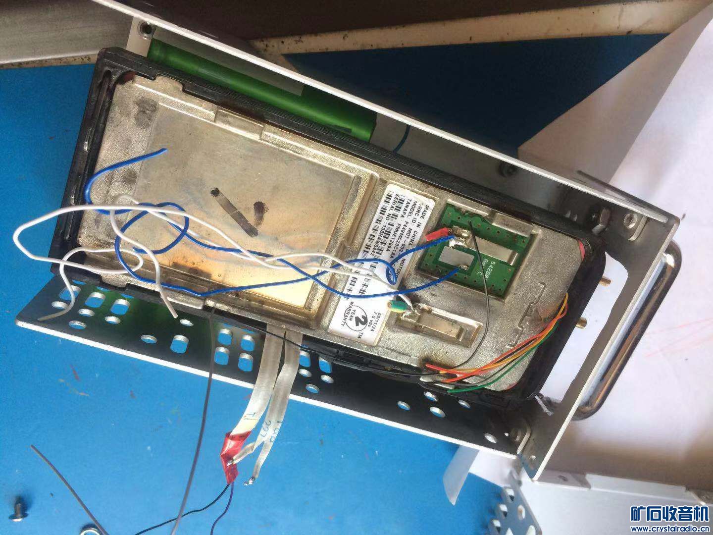

7、将手台塞入壳子,做好必要的连线,包括电源、喇叭、咪头、PTT
8、固定手台

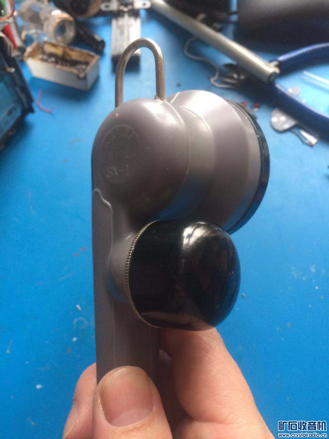

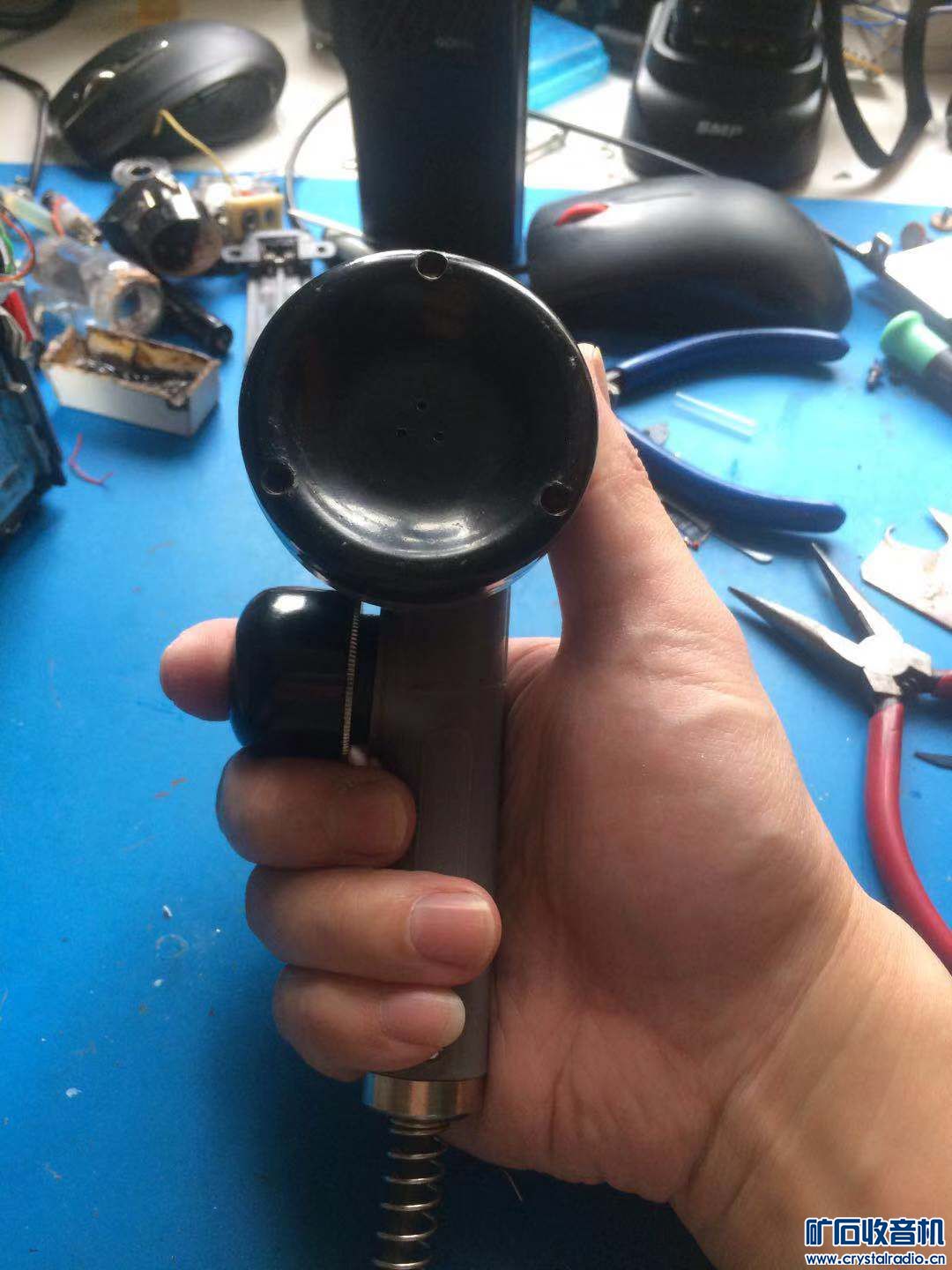

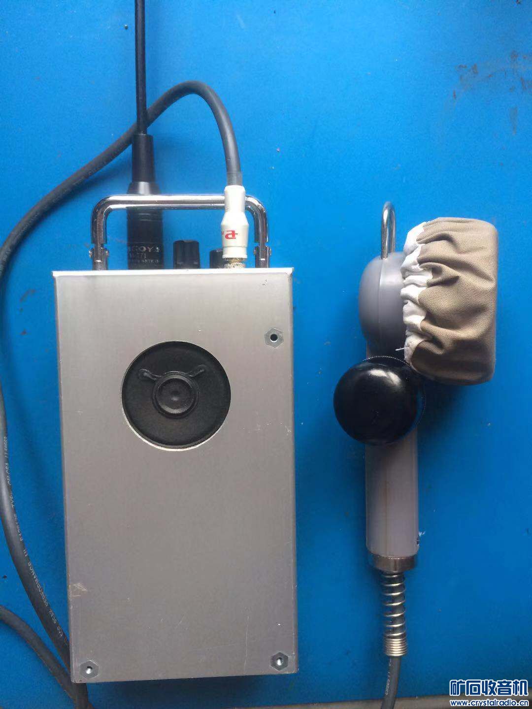

9、古老的手咪,购置于坛友处。
10、这个手咪是动圈式的,放在这个手台不合适,遂做了改造,换成了驻极体咪头,改造过程忘拍下来了。

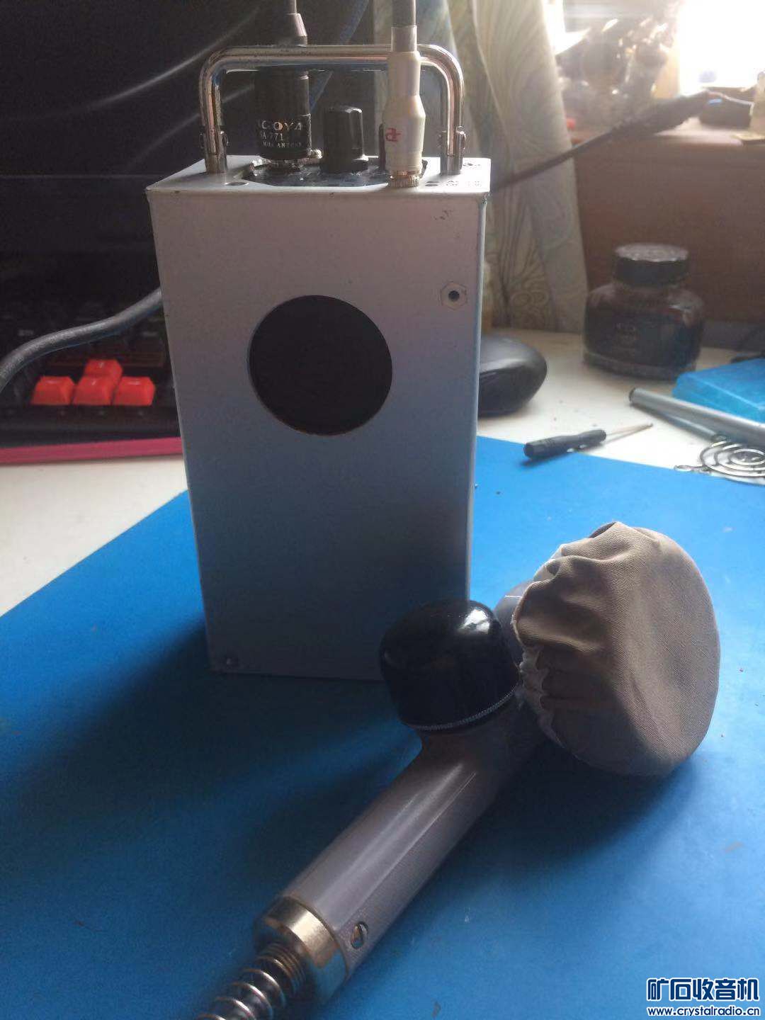

12、上盖安装完成
13、顶视
14、集体照
电源DC插座还没到位,充电线还没有接完,以后处理了。
改造后的好处是,没有原来那么破旧了,电池容量也大了,通联长时间也不怕熄火了。
*******谢谢观赏*******

发表于 2018-11-22 15:55:11 | 显示全部楼层
喇叭那应该装一个保护钢网
要不喇叭容易烂

动圈式手咪改造可惜了!
 楼主| 发表于 2018-11-22 16:00:58 | 显示全部楼层
天缘 发表于 2018-11-22 15:59
动圈式手咪改造可惜了!
moto上面这个动圈没法用。不可惜,咪头我留着呢。
 楼主| 发表于 2018-11-22 16:02:45 | 显示全部楼层
GWLL 发表于 2018-11-22 15:55
喇叭那应该装一个保护钢网
要不喇叭容易烂
是的,很好的建议。一时找不到合适的网罩,先封起来了,以后有了再挖开吧。

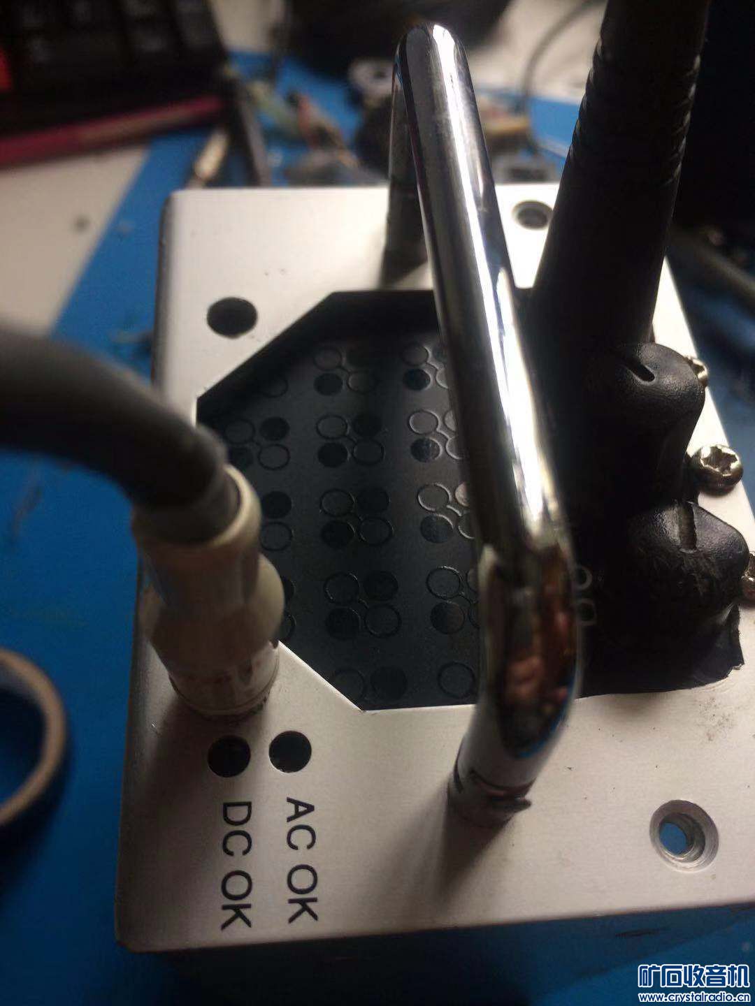

发表于 2018-11-23 10:33:37 | 显示全部楼层
请楼主介绍一下天线。

 楼主| 发表于 2018-11-23 12:58:28 | 显示全部楼层
大红猫 发表于 2018-11-23 10:33
请楼主介绍一下天线。
天线是仿名古屋NA-771,和moto原装17cm天线相比,效果还是好一些的。gp88改业余频道效果不错,之前怀疑其性能,实际使用中还是比较好的。
