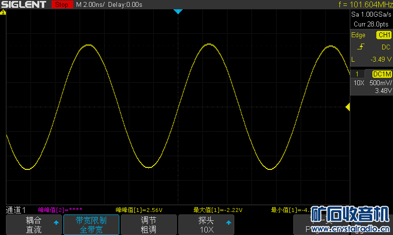

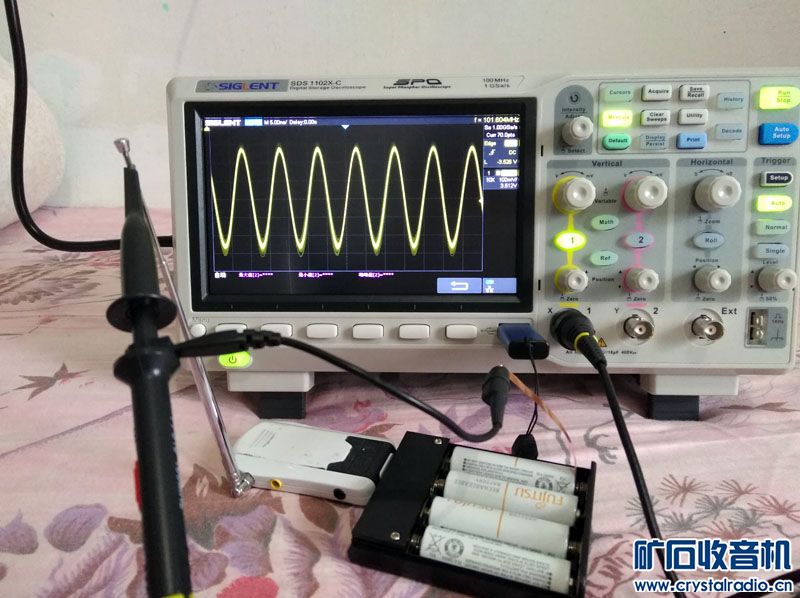

手上没有信号发生器, 就拿一个dds的调频发射器吧, 直接测天线的信号
频率设置在101.6MHz,  示波器带宽100M的(超一点没问题顶多幅度小点,这款可以升级到200MHz还没升)
波形来了, 右上角硬件频率计显示偏差了6k,还蛮准的
曾加了音频信号调制,但频偏相比载频太小了,看不出来
暂停采集再截图,清晰点

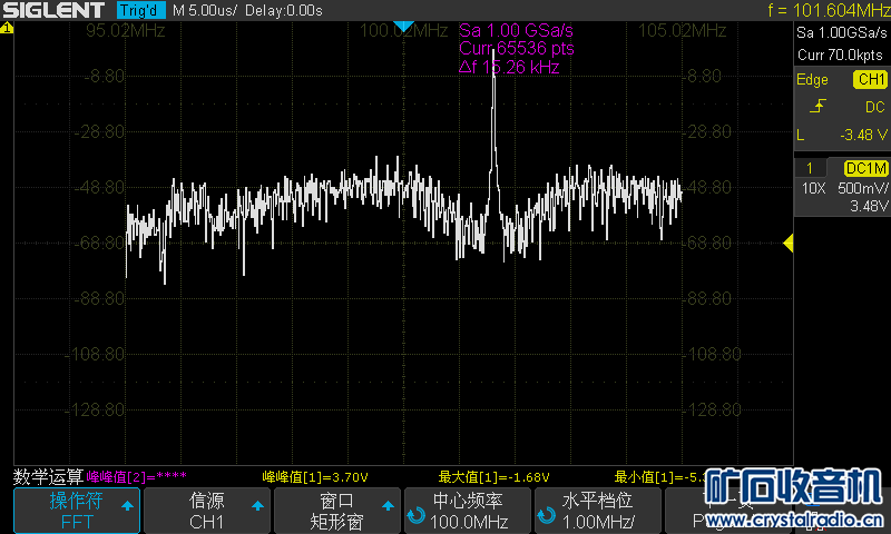

自带的FFT,1M长度,分辨率1kHz(采样率/FFT长度), 看看高频信号还行吧,聊胜于无
计算范围:  95-105MHz
频率范围扩大到50-150MHz

要看频偏,得多放一些波形上去,用眼睛看一个大概。
