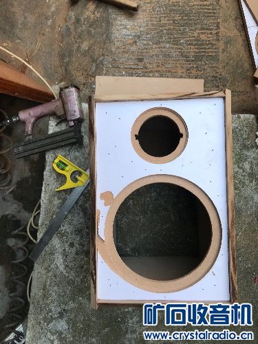

音箱圆孔怎么弄好。

线锯,电钻,木工开孔器,雕刻机,电木铣,都行,现在的工具太多了,不想我小时候,开板都是手锯,挖孔都是电钻或钢丝锯,累死
发表于 2018-11-23 00:49:40 来自手机 | 显示全部楼层
东成修边机 加 吴新铣圆工具
发表于 2018-11-23 08:59:21 来自手机 | 显示全部楼层
我用雕刻机开口,谁用谁知道,
发表于 2018-11-23 11:45:33 来自手机 | 显示全部楼层
俺用的飞机开孔器,挺好的,什么板材都能用。
发表于 2018-11-23 12:24:40 | 显示全部楼层
支持飞机
发表于 2018-11-24 13:18:58 | 显示全部楼层
修边机(雕刻机)最好,曲線锯次之,飛機钻有點危險,而且电钻功率要足夠大。最近剛好都实踐过。
发表于 2018-11-24 21:46:47 来自手机 | 显示全部楼层
买开孔器,想开多大开多大
 楼主| 发表于 2018-11-24 21:54:29 | 显示全部楼层
✈️架刀片我磨利,开孔也还行,要用调速手钻开孔不错。
发表于 2018-11-25 18:30:24 | 显示全部楼层
木工开孔器了解一下,
发表于 2018-11-26 16:27:36 | 显示全部楼层
飞机开孔器感觉危险,曲线锯要手稳,修边机不错,要有合适的架子就更好了
发表于 2018-12-1 18:40:01 来自手机 | 显示全部楼层
修边机用木板做个模具 不差钱买了电木铣
发表于 2018-12-1 21:07:48 | 显示全部楼层
木匠用的开孔器,马云家多大尺寸都有!
发表于 2018-12-2 19:30:11 | 显示全部楼层
现在有专门的开孔钻头,用于木材、石材、金属的都有
发表于 2018-12-2 19:38:19 | 显示全部楼层
qbw4607 发表于 2018-11-21 22:40
是的,音箱圆孔不好搞,买了曲线锯,但是控制熟练需要多次练习。好像工厂是使用专业的锯床
工厂用的是上NC用铣刀加工的,看老外的视频都是加工中心搞出来的
发表于 2018-12-3 22:54:18 | 显示全部楼层
用修边机吧
找个长条木板,钻孔,吧修边机固定在一端,刀头到半径处,钉钉子,定到音箱开孔圆心处
开机,画圆,很完美
曲线锯,锯面不垂直
飞机开孔器,橡木等硬材料,不好搞,生手有危险
如果说好用,还是电木铣,功率大,够劲
