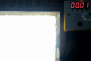

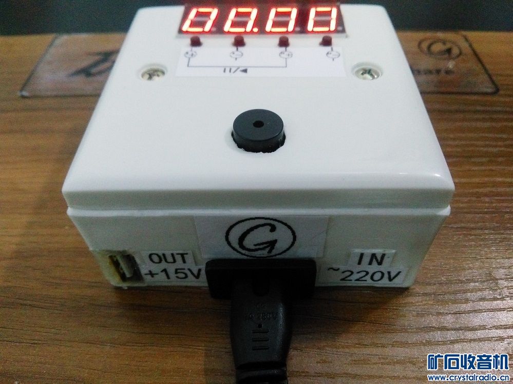

这款定时器设计的功能主要是在倒计时内稳定输出直流电压+15V,到计时结束之后停止电压输出。
P02  成品效果图

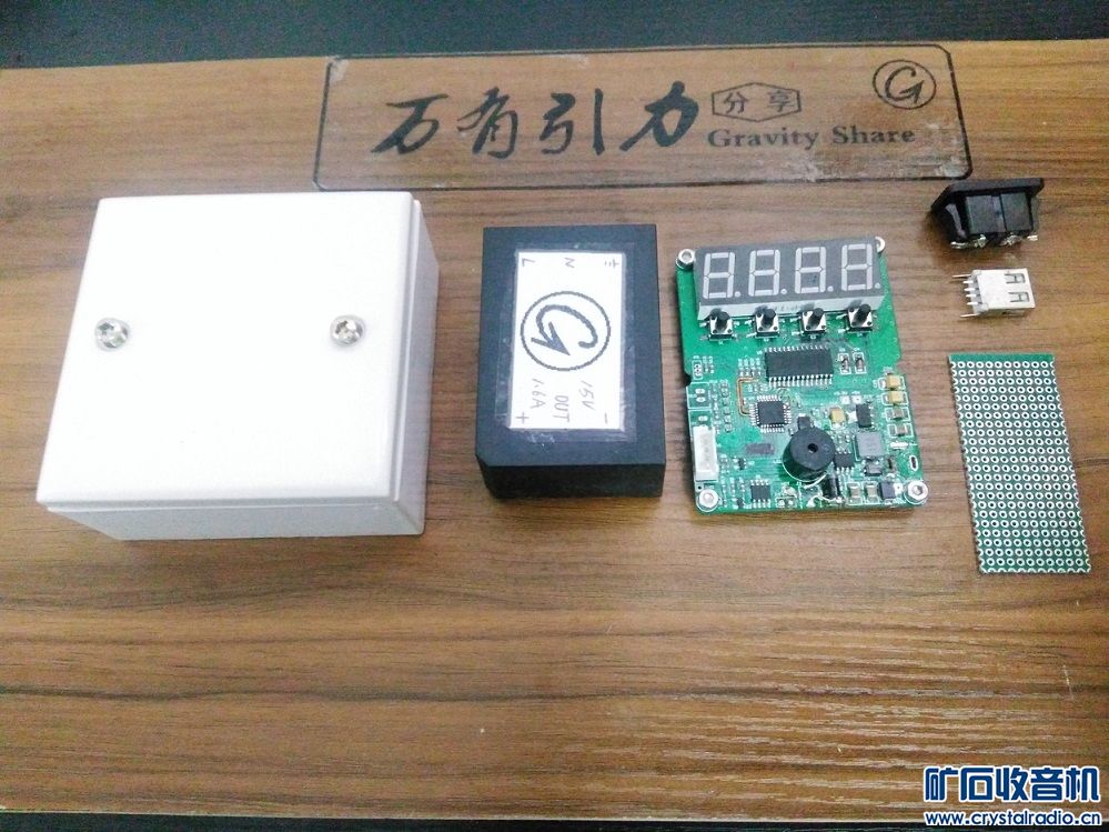

2、材料工具准备
1、塑料外壳1个
2、定时控制器1个
3、输入输出电源接口各1个
4、其他线材工具等等
P03  DIY材料准备

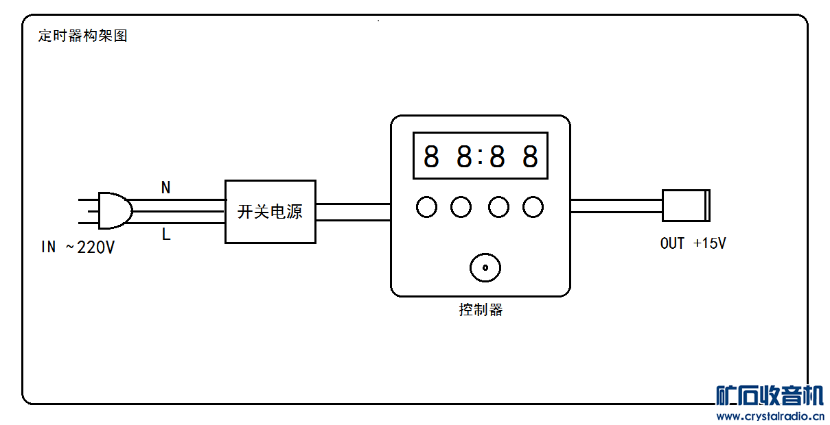

1、原理
根据下面的原理图示可以知道:定时器输入为220V交流电源,输入电源经过开关电源之后来到定时控制器,使用的是4位的0.56英寸数码管作为时间显示,4个独立按键作为倒计时时间的设定启动停止等相关操作,蜂鸣器在时间到达时发出提醒声音,最后输出电压为+15V直流电源。

首先要准备好定时器主要的制作材料,图中分别是开关电源、控制板、输入输出插头以及万用板。
同时还要准备一个大小合适的塑料外壳,这里使用插座的空白面板和底座,主要是这个材料方便易得:
P05  塑料盒子

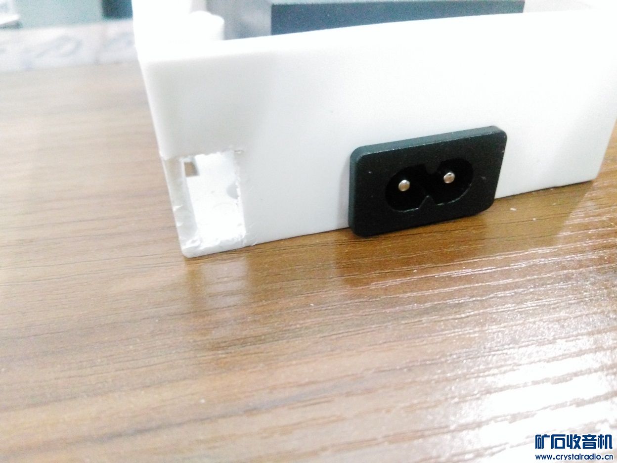

将8字型的电源插座安装在塑料盒子原来的空槽,大小刚好合适同时在前面板的左下角开孔,用于安装USB插座作为电源输出接口:
P06  安装输入插座

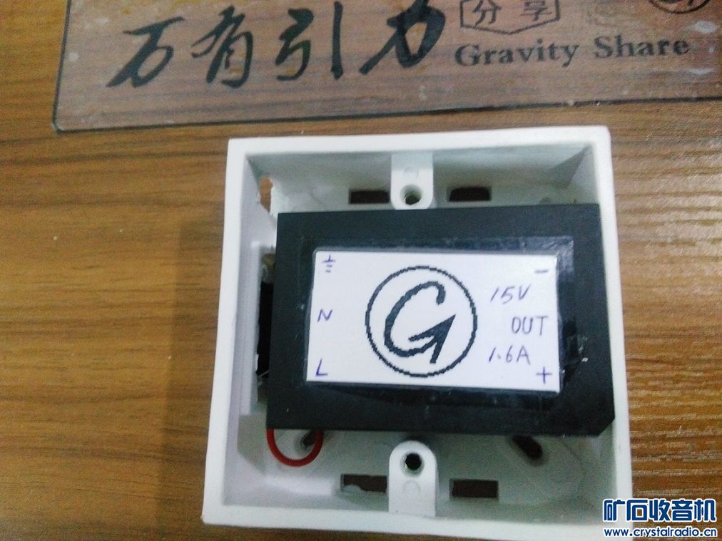

调整开关电源的安装位置:
P07  开关电源

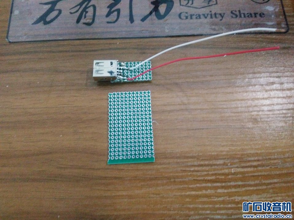

将USB母座焊接到万用板上,同时焊接正负极的连接导线,切割适合的大小,便于安装即可:
P08  切割板子
