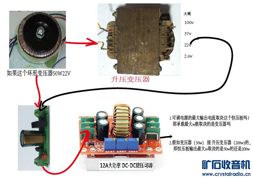

麻烦各位师傅先谢谢了
如图

我的问题说的不清楚吗
只要给我答案就行
1.可调电源的最大输出电流取决这个恒压板吗?
    那承载最大w数取决的是变压器吗?
2.假如变压器(50w) 接 升压变压器(200w)的,
  那恒压板输出最大w取决的是50w的还是200w
发表于 2018-11-21 21:56:30 | 显示全部楼层
取决于变压器
发表于 2018-11-21 21:57:42 | 显示全部楼层
1.可调电压板,最大输出电流由二方面决定,一是恒压板,决定最大输出极限,因为恒压板输出能力是有限的.另一个是供电电源.电源能提供的最大电流.
2.如果环形变压器的输出接升压变压器,那么最高输出功率会<50W,也当然<200W
 在环形变压的输出电压与E变压器输入电压匹配的情况下,最高功率可以接近50W

最大功率由最短板决定,能提供的最大功率就是环形变压器的50W。
如果你的DC-DC板质量过硬,配图上的环形变压器,自3.4V到22-23V左右都能提供50W的输出功率。

由链路上的最短板决定。假设你的恒压板连续工作功率200w,变压器50w,那么输出功率小于50w。
