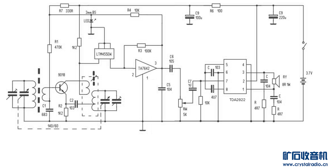

sjp 和 aaa555000老师的新收音机 SL源文件
发表于 2018-11-21 20:37:35 | 显示全部楼层 |阅读模式
注意 俺没有LTM445EW 换成了SFU455
俺也没有8002 换成了2822
请老师检查电路是否正确 合理 谢谢

 楼主| 发表于 2018-11-21 22:26:34 | 显示全部楼层
aaa555000 发表于 2018-11-21 22:08
可以试试,二端陶瓷滤波器也用过,混频效果不好,好象变成了高放式的了,TA7642用单调中周也是这个现象:天 ...
刚做了个7642直放玩 感觉电池相对7642的位置也影响收听

发表于 2018-11-22 00:30:09 | 显示全部楼层
中周45°就可以对孔
 楼主| 发表于 2018-11-22 16:55:48 | 显示全部楼层
老国哥 发表于 2018-11-22 00:30
中周45°就可以对孔
俺决定用7x7
