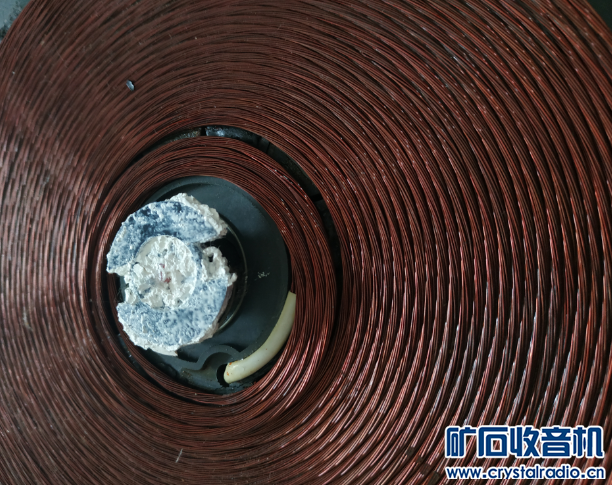

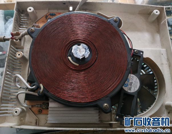

       下午一个朋友送来一个奔腾电磁炉,说是近些日子面板上的指示灯闪烁,但还能正常使用,他怕这样用下去会出危险,就拿来让我看一下。
       电磁炉我修的不多,这种故障以前也没见过,找资料分析一下应该是电源的问题,但电磁炉还能正常使用,这故障有些奇怪了。打开电磁炉查了一下,发现加热盘线圈始端有几圈绕组脱胶离开托盘,电磁炉的工作原理是以加热盘产生电磁感应,使铁质锅具产生高频涡流发热而加热食品的。由于这几圈绕组脱离托盘造成感应电流不稳定,进而影响了LED指示灯的电压,使指示灯闪烁。把线圈简单固定以后,故障排除了。

请问楼主线圈用什么固定?我的一个电磁炉线圈也有点脱胶但也貌似能用
当时应急用胶带固定的。
