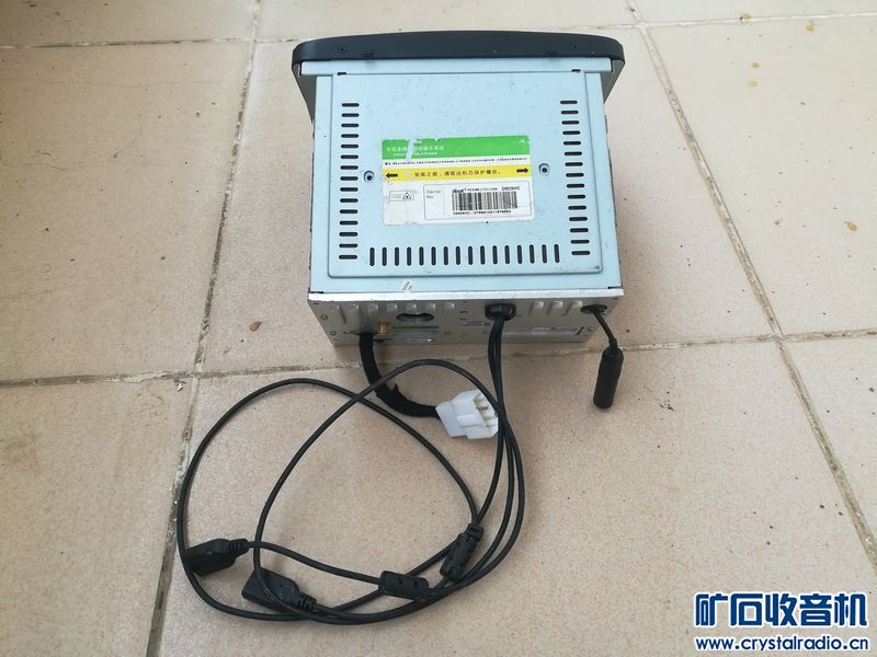

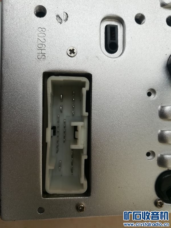

各位坛友好,请教下图中的车机怎么接线?
补充内容 (2018-11-22 17:22):

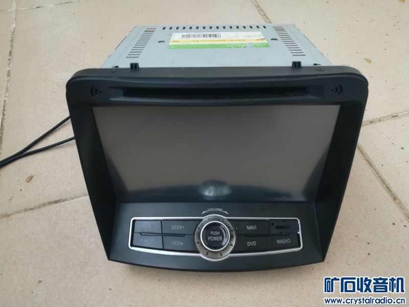

已经测试开机,图片在4楼,好像是现代汽车上的,具体哪款车还不清楚。

有一定的动手能力,而且懂电路的话,直接拆机跑线路
发表于 2018-11-21 21:39:18 | 显示全部楼层
需要拆开机器确定,白色大插座的两个粗头是电源正负极,还要找一个ACC的线一般都在相近的地方
 楼主| 发表于 2018-11-22 17:18:33 | 显示全部楼层
谢谢大家的帮助,已经测试开机。
 楼主| 发表于 2018-11-22 17:20:34 | 显示全部楼层
谢谢您的回复,初步测试开机了。
 楼主| 发表于 2018-11-22 17:21:42 | 显示全部楼层
您分析的很正确,已经测试开机,谢谢。
发表于 2018-11-25 12:38:19 | 显示全部楼层
终极办法就是拆机。电源,喇叭一看就是。acc需要找一下,别的引线只能慢慢弄了。
