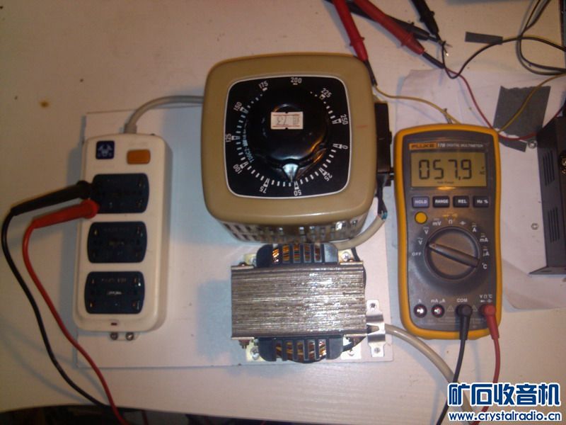

发表于 2019-10-15 08:41:08 | 显示全部楼层
androido 发表于 2019-10-14 23:21
你有几个隔离变压器呢
常备的交流电源是以下这么个“装置”:
隔离变压器+调压器,不仅隔离,还AC0-250V可调。图片早先的配置,当初手上没有大铁芯,绕的变压器功率只有一百多瓦,且只有一路无极调压输出。
后来又用异型的大铁芯重新绕了个变压器,次级220带中心抽头,还有两组6V+12V+12V+12V、2.5A的固定绕组。
这样就有了110V2.5A、220V1.5A固定输出。
以6V步进的6-42V、5A固定输出。
以6V步进的6-84V、2.5A,116-194V、1.5A分级可调固定输出。
双12、24、36、42V,2.5A双电压输出。
以及0-250V无极调压输出。
总之用各种组合,常用的交流供电电压全覆盖。
