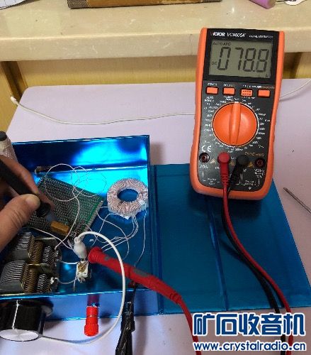

新人报道,3DQ双调谐矿机

地线是怎么弄的?
不需要地线,实在想加,可以在铝合金门窗上接线
发表于 2018-11-21 11:10:04 | 显示全部楼层
非常好,赞一个!
双调谐电路具有抑制强台提升弱台的作用,矿机调整的关键是同步,通过对空气可变电容器上开片拨片的调整,使得前后回路谐振频率一致,灵敏度和选择性大幅提高

 楼主| 发表于 2018-11-21 13:36:18 来自手机 | 显示全部楼层
大红猫 发表于 2018-11-21 09:55
地线是怎么弄的?
地线用的插座地线端,用万用表打了下,是接地的,零线到地无电压
 楼主| 发表于 2018-11-21 13:37:54 来自手机 | 显示全部楼层
kevin130 发表于 2018-11-21 10:11
楼主的天线何止5米啊,得30——40多米高吧
鱼竿是买的3米鱼竿,垂下去5米)
 楼主| 发表于 2018-11-21 13:38:55 来自手机 | 显示全部楼层
gxg0000 发表于 2018-11-21 11:10
非常好,赞一个!
双调谐电路具有抑制强台提升弱台的作用,矿机调整的关键是同步,通过对空气可变电容器上 ...
谢谢老师指导

发表于 2018-11-21 15:22:20 | 显示全部楼层
qinyeyu 发表于 2018-11-21 13:37
鱼竿是买的3米鱼竿,垂下去5米)
天线尽管不长,但高度很可观,想必接收效果不会差,待uA表装上后测一下电流再报导一下。谢谢!
 楼主| 发表于 2018-11-21 16:46:00 | 显示全部楼层
粗略的用万用表打了下,强台大概80uA左右,耳机听着很清楚@。@
 楼主| 发表于 2018-11-21 23:42:03 来自手机 | 显示全部楼层
万用表测强台电流
