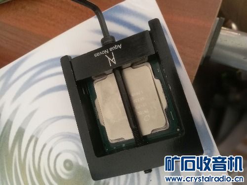

i7cpu用了一段时间cpu内部的导热胶会干枯,cpu的散热就不灵了,换成液态金属导热cpu散热性能得到了很大的提高,cpu全速测试原来78度,换成液态金属后现在全速测试58度。不过开盖有风险!

 楼主| 发表于 2018-11-20 15:24:12 来自手机 | 显示全部楼层
开盖工具和液态金属网上大把。
 楼主| 发表于 2018-11-20 15:55:42 来自手机 | 显示全部楼层
烤机测试,换后cpu温度比原来下降了20度。

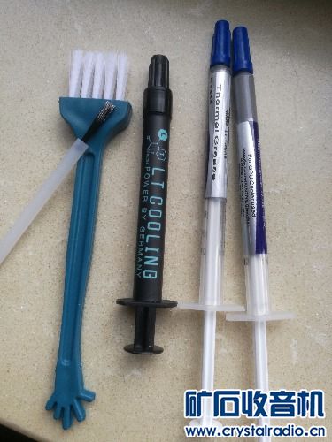

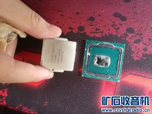

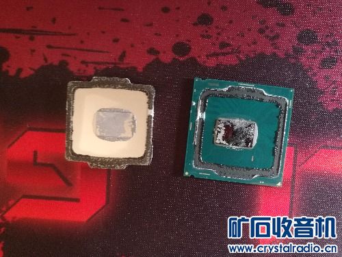

 楼主| 发表于 2018-11-20 23:59:38 来自手机 | 显示全部楼层
jiachangchun 发表于 2018-11-20 16:13
介绍一下怎么弄的
关键是cpu在开盖器里要放正,内六角板手要用点力道的,慢慢用力听到声音咔,开了,退螺丝拿出cpu用手剥开上盖,用电话卡把胶刮干净。处理干净后在硅芯片旁边有三点印刷铜箔用黑胶点掉,防止液态金属万一碰到引起短路,在芯片上和盖上都涂上液态金属,然后上盖涂黑胶,注意黑胶不是涂一圈的,要留一个小的开口,盖上上盖马上把cpu压入主板。装上风扇就可以开机测试了。
