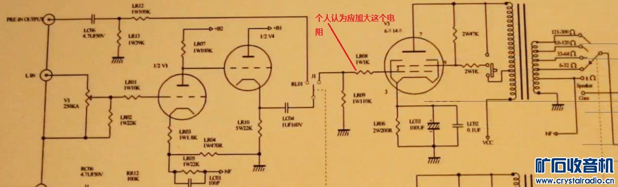

求教调小电子管放大器的放大倍数!

netxing 发表于 2018-11-23 16:29
这样子衰减信号输入可行否,对前后级的耦合及后级栅级工作点有影响没?
个人认为应加大这个电阻的阻值。。。

探索abc 发表于 2018-11-23 17:34
个人认为应加大这个电阻的阻值。。。
很感谢你的回复,请问能否告诉一下原理,另外,这个值的大小如何确定?
 楼主| 发表于 2018-12-3 23:25:20 | 显示全部楼层
海河 发表于 2018-11-19 20:36
6P14 做耳放,这么大功率,肯定 特别响。
个人觉得,最正确的方式 是把输出牛 从6P14的阳极,改成 ...
版主大人,能否帮小菜一把,改阴出如何设定相关元件的参数,如何调试,还是简单从阴级接出,阳级转接高压?
十分感谢!
