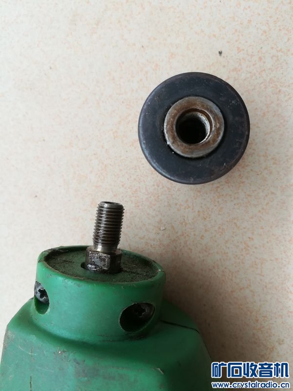

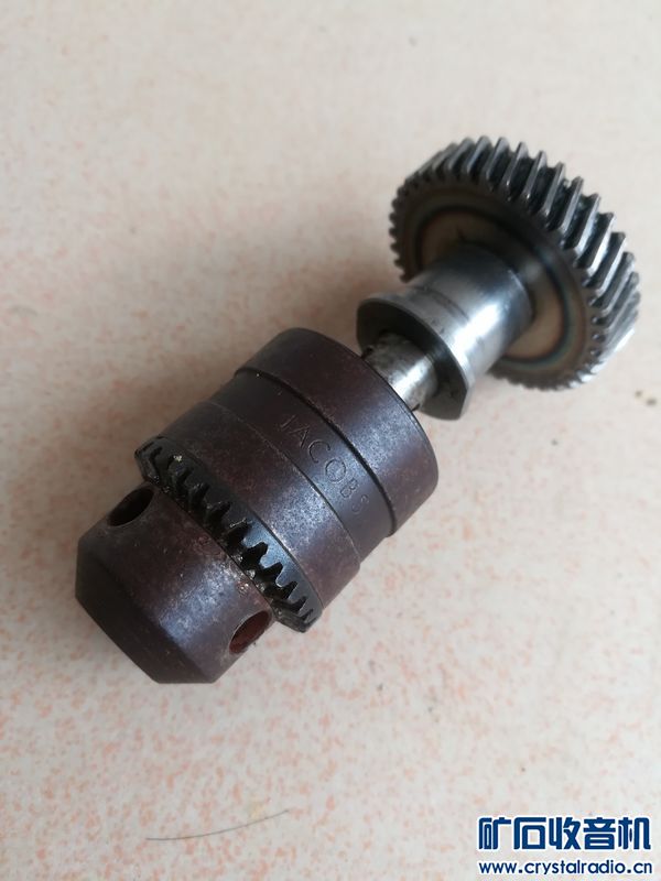

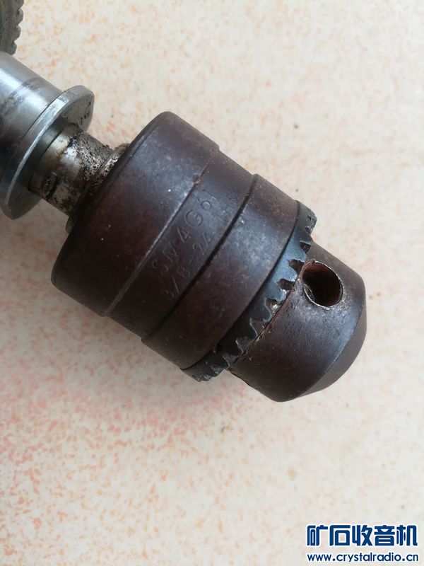

家里的手电钻想换一个夹头,请教大家怎么才能拆下来?

一个字:砸。侧面振动的砸。慢慢就松动下来了。
发表于 2018-11-19 11:58:30 | 显示全部楼层

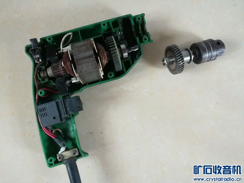

铆进去的 用大小差不多的冲头敲出来

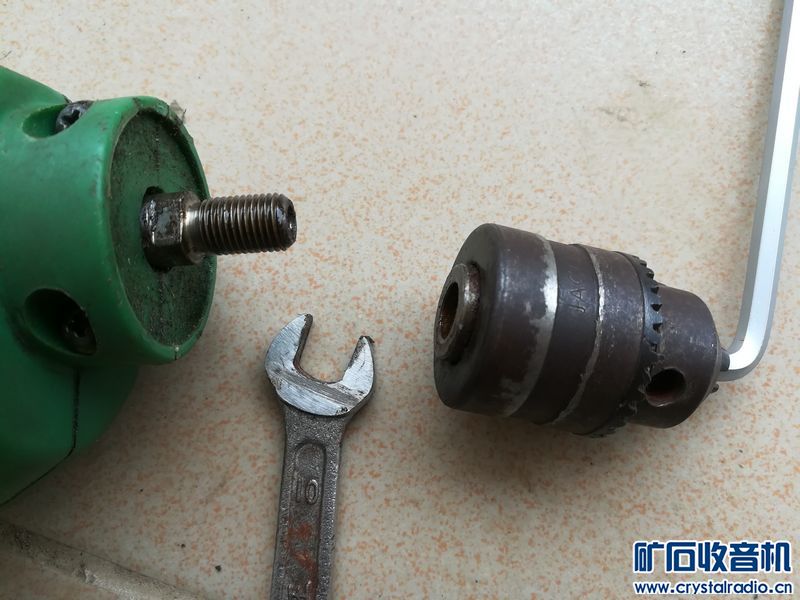

你这夹头带螺纹,拿一个扳手夹住轴的缺口,逆时针夹头
发表于 2018-11-19 12:25:08 | 显示全部楼层
常见小钻夹头有2种  一种是螺丝  常见于10cm以下  另一种锥度常见于10mm以上   这只是一般规律也有12mm的丝的

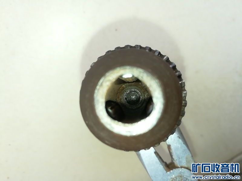

拆卸方法一般先查看有没有夹头里面一颗6mm反丝螺钉  有的话拆下   然后丝接的用管钳夹住夹头  猛开电钻大部分就能下来  顽固的就和你这样用锤子敲几下力度自己掌握  夹到台钳管钳伺候   锥度的找个顶杆伸进夹头  最好想办法固定一下   用锤子猛击就下来
发表于 2018-11-19 12:45:45 | 显示全部楼层

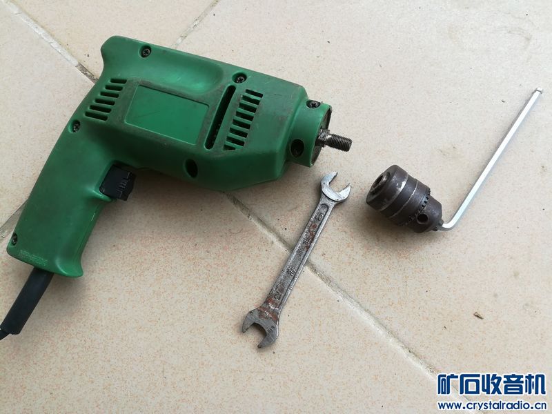

螺丝连接的很容易啊,不必拆成这样子的,先装好整个电钻,取下里面的反牙螺丝,夹头夹一个六角扳手 短的那头夹紧,然后放地上踩住 锤子给那个六角扳手长边来两下就松开了,安装回去时反过来做就好了,锥度连接的找个冲子放入夹头稍微收紧防止东倒西歪锤两下也可以下来的
发表于 2018-11-19 18:25:53 来自手机 | 显示全部楼层
你这夹头开到最大,看那颗反丝的螺丝头已经在平时使用的时候给磨秃了,你另外找个电钻,往里钻一下,然后齿轮夹在台钳上(一定要在齿轮牙上垫上铝板铜皮之类的,防止把齿轮搞坏),然后用水管管钳拧钻夹头,正常丝螺纹

钻卡一般都是锥度安装,主要是保正精度,怎么拆应该知道。
 楼主| 发表于 2018-11-20 14:14:24 | 显示全部楼层
感谢大家的无私赐教,已经成功拆下。

谢谢您的赐教,已经取下,中心孔里面的反丝前期已经牺牲,不用的话影响大吗?
