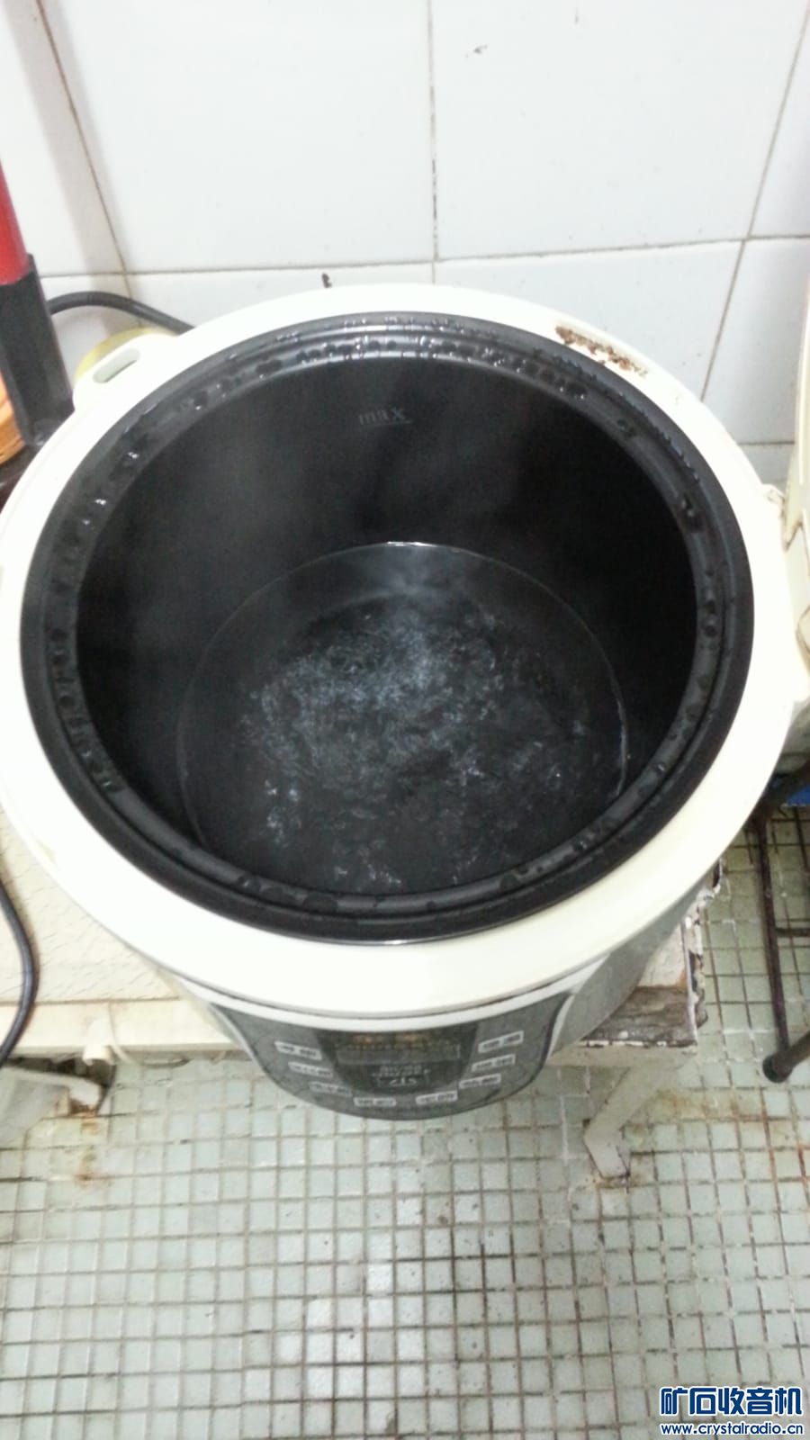

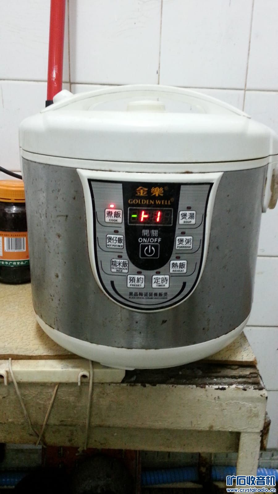

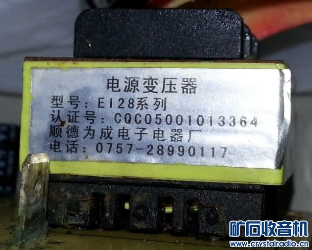

维修电饭煲,E128电源变压器发高熱,代换是多少W?是220V转多少V?
因沒其他資枓,所以請高手说一下,謝謝!
发表于 2018-11-18 21:36:12 来自手机 | 显示全部楼层
看输出电容估电压,功率外观差不多大就可以。
 楼主| 发表于 2018-11-18 22:04:30 | 显示全部楼层
维修电饭煲
电容是470uf25V!
发表于 2018-11-19 08:23:08 | 显示全部楼层
用12v的变压器代替,体积比EI28原来大一点就可以了
发表于 2018-11-19 10:23:24 | 显示全部楼层
一般电饭煲变压器10.5v到12v吧
 楼主| 发表于 2018-11-27 01:56:19 | 显示全部楼层
rong 发表于 2018-11-19 10:23
一般电饭煲变压器10.5v到12v吧
换12V变压器後修好了!
