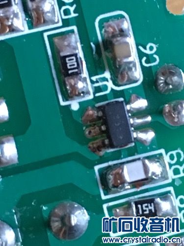

SOT23-6封装~
隔离LED恒流IC~
1脚接场管G~
2脚接地~
3脚反馈输入~
5脚接电源~
代码看不清了~
想知道型号~

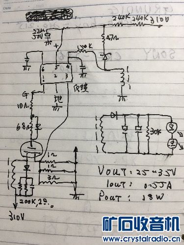

发表于 2018-11-18 14:36:25 | 显示全部楼层
发整体图,看一点怎么明白,一般有ob2263或者通嘉相类似
 楼主| 发表于 2018-11-18 15:18:17 来自手机 | 显示全部楼层
2263管脚排列不同啊~

发表于 2018-11-18 23:41:36 | 显示全部楼层
QX9920比较符合脚位的描述 但是看图第一脚是接场管??
 楼主| 发表于 2018-11-19 06:32:10 | 显示全部楼层
也对不上脚位~

发表于 2018-11-20 17:51:58 | 显示全部楼层
zhke 发表于 2018-11-20 17:39
NND难道这个6脚的是个特殊封装?
查遍了也没找到啊~
上面应该有字 你用刻刀刮掉焊膏看看  其次颠倒一下 第5脚是地 第4脚接MOS  去查

 楼主| 发表于 2018-11-20 18:29:02 | 显示全部楼层
STO23-6  丝印3319~
发表于 2018-11-20 18:46:23 | 显示全部楼层
你说是不是折腾 型号不就直接写上面了
