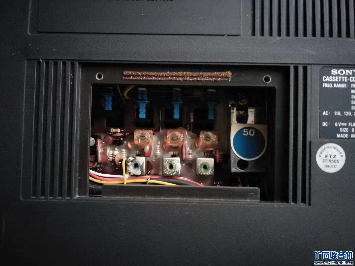

另外,机箱后盖有一个盖板可以取下来,里面可以调节吗?

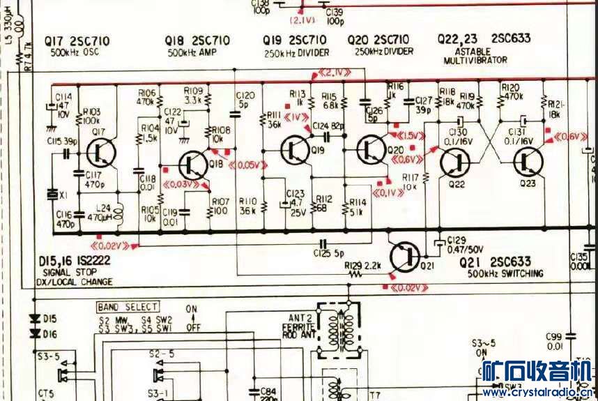

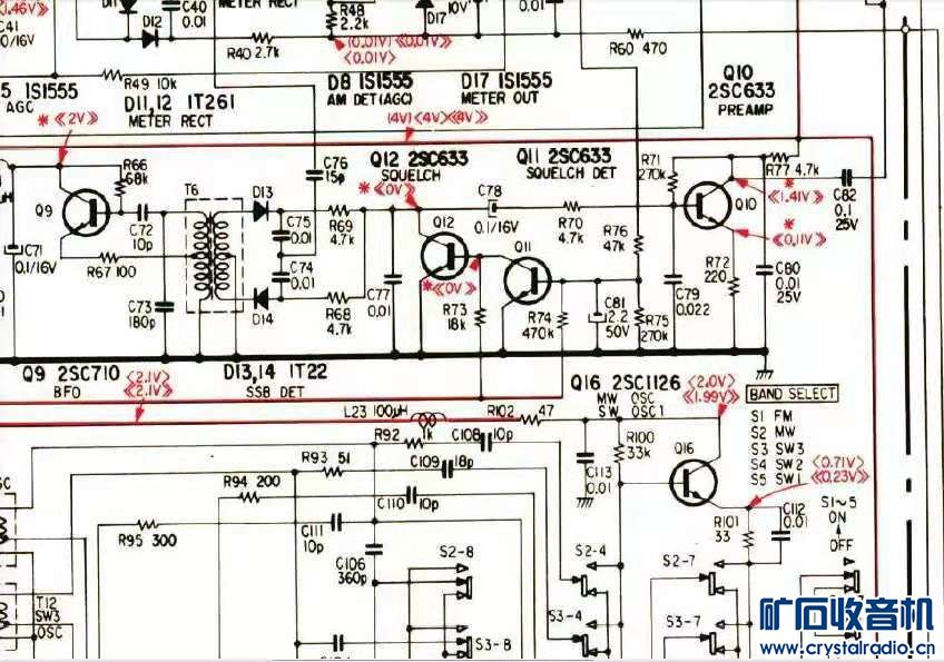

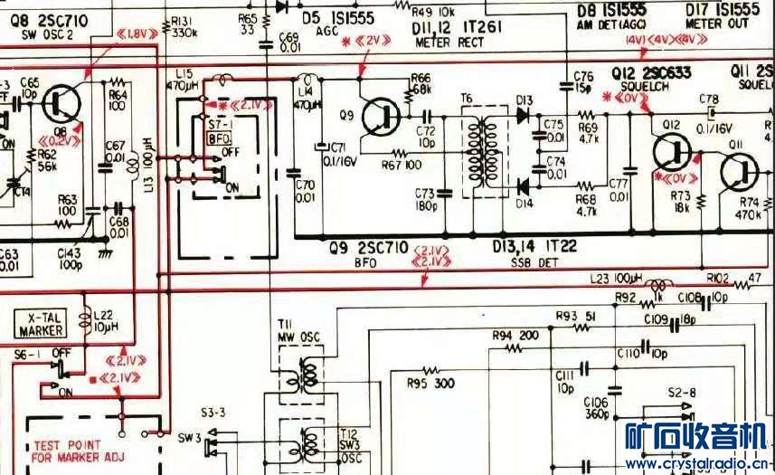

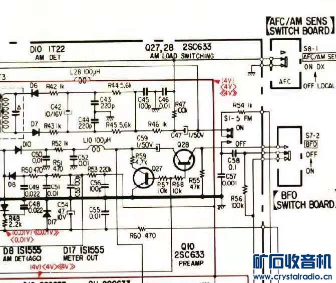

多谢以上各位大佬的回答,我把电路图截图了,请帮我看下是哪一部分出问题了
另外还有一份完整的电路图PDF,但超过附件的极限上传不了,需要我可以发到邮箱里

可能是里面开关的问题,收音机检波模式不对,那些个可调的动了估计你就调不回去了

多久的机器了?应该是中频回路谐振电容变化失谐了。
乱调可不行,到底哪个电容变化厉害,这个得拆下测量确认。

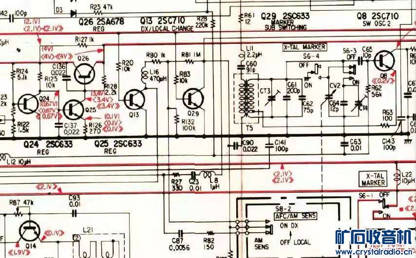

 楼主| 发表于 2018-11-18 21:59:47 | 显示全部楼层
雄心壮志198 发表于 2018-11-18 21:48
你打开了表头下的频率校正开关,这个会引起啸叫。
正常情况下这个开关打开后会关闭接收信号,只接受晶体 ...
谢谢您,我打开后盖看看是否可以关闭频率校正
发表于 2018-11-18 22:01:02 | 显示全部楼层
 楼主| 发表于 2018-11-18 22:08:47 | 显示全部楼层
雄心壮志198 发表于 2018-11-18 22:01
就是那个X-TAL MARKER开关, 正常收听应该OFF
这个开关我反复切换过,还是啸叫,可能真的是开关坏了
