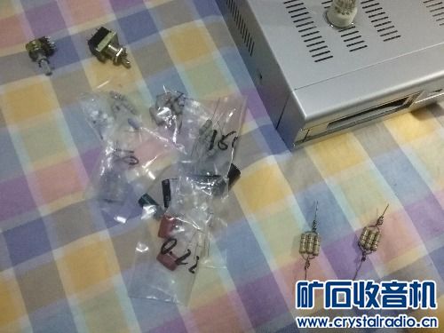

第一次diy胆机6n2推6p1,我是高三学生,爱好电子,利用休息时间做一点小制作,第一次接触电子管,被电子管暖暖的光温暖,喜欢电子管温暖的声音,本机刚开始制作,利用广电机顶盒做外壳,6j5做缓冲,内置了dac声卡,外壳还未完工,电源牛还未安装,线路未开工,大体布局看一下整体效果,望各位老师不吝赐教

6J5没什么必要可以省去,6N2是高u管,足够搞定6P1了,还有负反馈的余量
 楼主| 发表于 2018-11-17 23:05:25 来自手机 | 显示全部楼层
嗷嗷,谢谢老师指导

我现在很头疼电源牛,我在考虑用手头的12v逆变器做电源牛,逆变器是300w的,因为经费有限,没法自己绕,购买能力也有限

发表于 2018-11-17 23:10:30 | 显示全部楼层
刘维帅 发表于 2018-11-17 23:07
我现在很头疼电源牛,我在考虑用手头的12v逆变器做电源牛,逆变器是300w的,因为经费有限,没法自己绕, ...
现在逆变器一般是方波的,开关电源,干扰很大,6P1单端的电源牛大概60瓦就够了,去买一个,不会很贵,百元以内
不该加的东西去掉,不该省的东西补上,6J5去掉,买只电源牛

感觉搞第一台胆机,应选择成熟的电路如6J1/6N2推6P1/6P14等,比较容易成功。另外输出牛、电牛是几个呀?还用什么逆变,有点乱。
