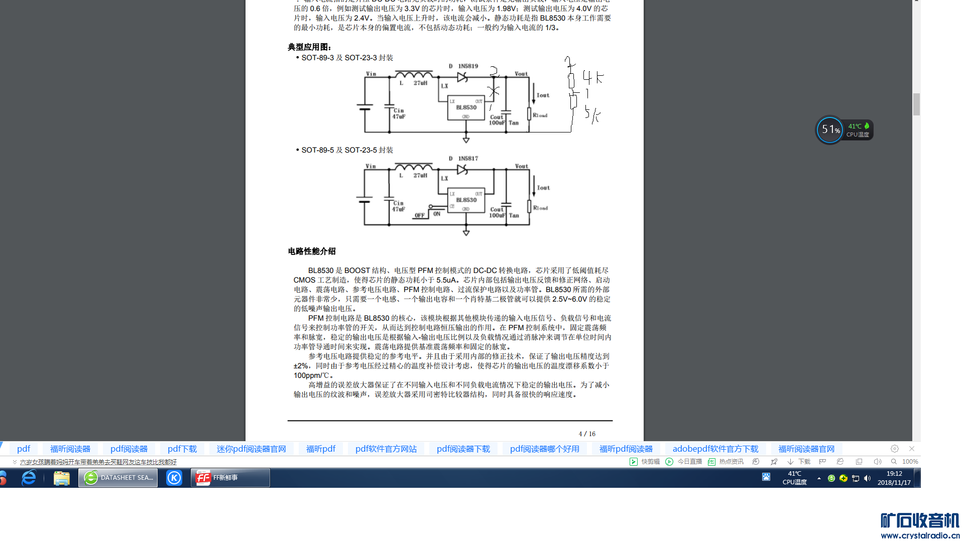

这种锂电保护、充电、升压板,将4.2V锂电升高至5V输出,现在想提高至9V输出,求指导。
发表于 2018-11-17 19:10:56 | 显示全部楼层
8530 的二脚从电路板上挑起来,接2只电阻分压,
