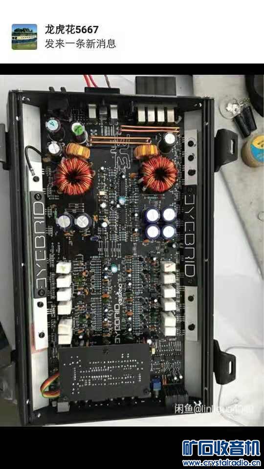

发表于 2018-11-17 10:45:42 | 显示全部楼层 |阅读模式

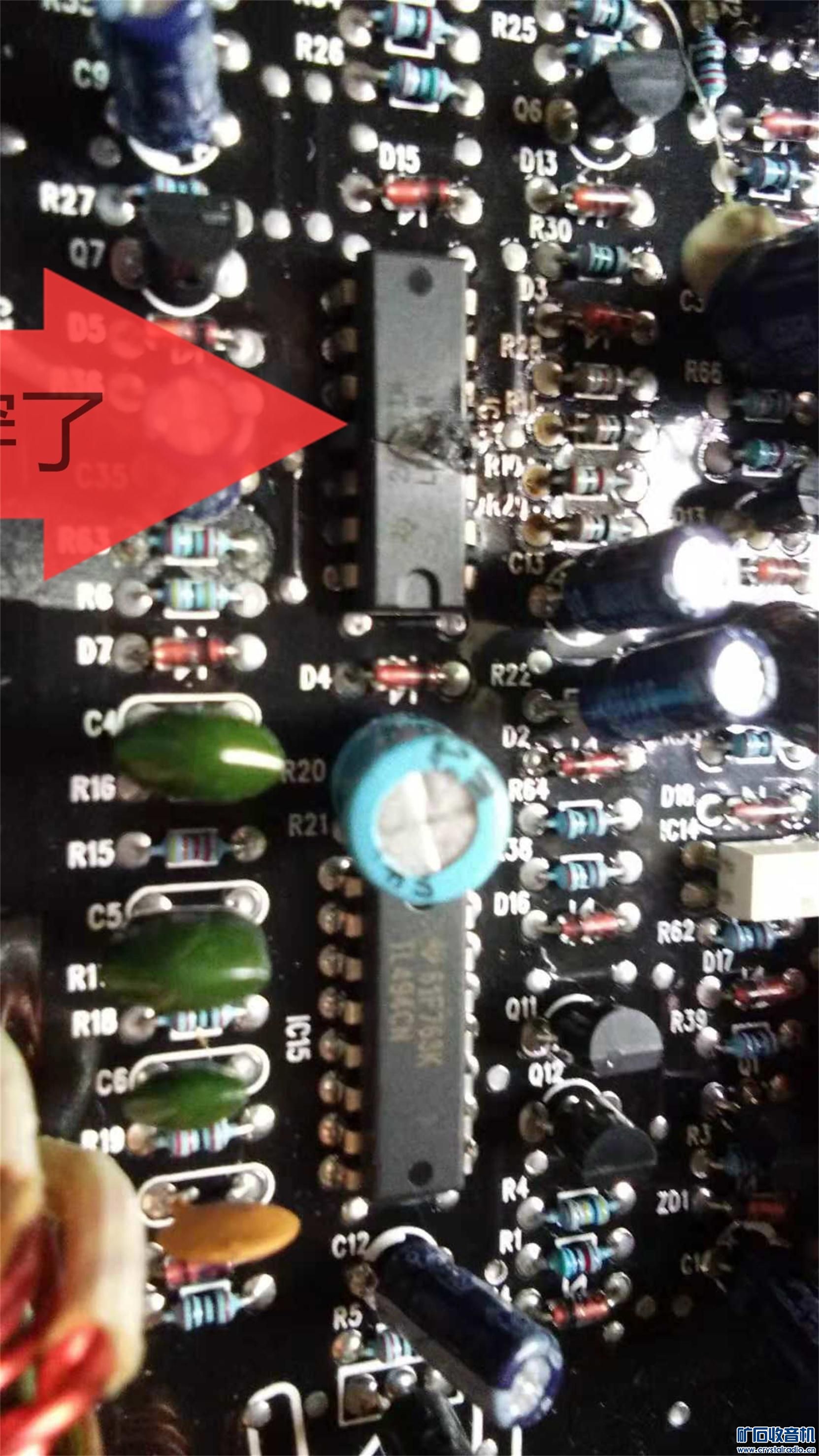

前两天咸鱼上买台据说是美国蜘蛛的功放收货试机就闻到烧焦味道, 打开有个和TL949C相似的芯片烧了 ,但功放还能正常使用。就是开DJ声音大面板上装饰灯一暗一亮的闪烁 不知是功放功率不足引起的 还是电源功率不够 。我用的是12V30A开关电源,希望懂行的师傅分析下  谢谢
铁质的外壳 十几斤重
铁质的外壳 十几斤重
烧坏的原件
烧坏的原件
发表于 2018-11-17 12:01:08 | 显示全部楼层
汽车功放喇叭在嘭嘭嘭的时候哪里才只360W,开关电源过载性能又很差,最好用蓄电池试机。

发表于 2018-11-17 12:23:35 | 显示全部楼层
TL494配LM339不是正好.查一下电源脚,好猜
 楼主| 发表于 2018-11-17 12:28:28 | 显示全部楼层
靠谱 看到烧坏芯片前面字母就是L后面是N  这两个芯片起到什么作用呢 坏一个还能正常工作
发表于 2018-11-17 13:17:44 | 显示全部楼层
应当是 LM324
 楼主| 发表于 2018-11-17 13:27:45 | 显示全部楼层
怎么判断是324  还是339
发表于 2018-11-17 13:58:29 | 显示全部楼层
LM339和LM324都是4运放,脚位不一样
 楼主| 发表于 2018-11-17 17:50:30 | 显示全部楼层
指导下 怎么分辨呢
发表于 2018-11-17 21:34:34 | 显示全部楼层
找到板子上烧坏的IC 2个电源脚,网上查LM324和LM339的脚位图,对比一下
发表于 2018-11-17 22:44:41 | 显示全部楼层
339正339正
 楼主| 发表于 2018-11-18 21:29:13 | 显示全部楼层
谢谢大家  应该是324  手上正好有个同型号的 装上开机未见异常  不知道有没工作
