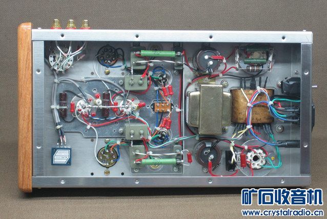

发个用6DJ8放大,美国传输牛输出,可不平衡或平衡输出的前级电路图供大家分享.
发表于 2018-11-16 20:42:16 | 显示全部楼层 |阅读模式
发表于 2018-11-17 03:34:16 | 显示全部楼层
不会磁饱和?
 楼主| 发表于 2018-11-17 19:50:08 | 显示全部楼层
不会磁饱和,这美国传输牛就是一种美军老通信机拆下的,用的是12SL7/12SN7。
 楼主| 发表于 2018-11-17 23:09:19 | 显示全部楼层

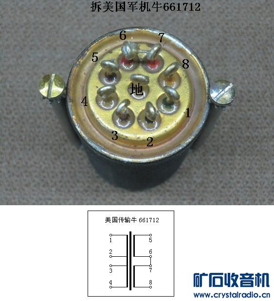

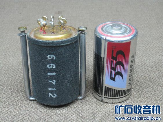

美国传输牛661712的照片。
发表于 2018-11-17 23:14:59 | 显示全部楼层
一个前级就玩得这么花了,让我无地自容啊。
发表于 2018-11-18 12:32:02 来自手机 | 显示全部楼层
这转输牛也不好买吧?

发表于 2018-11-18 19:59:17 来自手机 | 显示全部楼层
这牛是600:600+600的?
