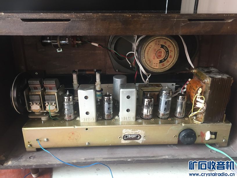

前几天在一废品站看到一台红灯711,叫老板拿出来看看虽然很脏,但品像还可以。插上电源见猫眼有绿光,扬声器里有吱啦的杂音声,调谐旋钮轻轻一拉就出来了,跟着调谐线也出来了,看来线是断了!没听到电台声。由此判断机子无大毛病,就拿下了!回到家里经过一番大至的清洗发现里面的线灯丝电源线皮被老鼠咬破皮了。中波调谐线圈L3初级和次级线都被咬断。其它都还好,无修过的痕迹!在放大镜下把L3线圈接好后,开机试听,发现短波段能收听到几个台,灵敏度还可以,中波段全是杂音,收不到一个台。再次检查焊接的线圈无问题。查C9  C7耦合电容无容量变小和漏电。再看发现波段转换开关氧化比较严重,触点全部发黑,可能接触不良,于是焊下全部拆开,用牙膏和牙刷仔细把黑氧化层清洗干净后吹干装回。但中波仍收不到电台。查6A2管子各脚电压也正常。查两个中周,发现微调磁芯被腊封了,没动过,再想到短波正常,中周应不会有大问题,所以就没有调中周。查网上资料才知道711-2没有用磁棒天线,灵敏度本身就比较低,再加上此机年久中周等调整不准,收不到台是本身设计造成的!没法啦,按照网上给的资料,看来改用磁棒天线是解决问题之道。翻了半天破烂原件箱,没找到网上要求的20-14cm长的圆型磁棒,只找到一个小半导体的短偏小磁棒,没法也用这个小磁棒试吧,看能不能调出电台!具体方法是:先用原磁棒上的线圈初级代替原机次级线圈(120匝),发现收不到台,且低频哼声很重。估计是圈数太多,于时一边拆多余的线圈,一边听杂音变化,当拆到剩60匝时,杂音变小,哼声消失,还出现微弱的电台声。看来有戏了。把60匝线圈固定焊好后选一低端微弱电台,然后移动线圈在磁棒上的位置,声音突然变的很大洪亮,哈哈可以了。又向高端移台,发现能收到好几个台了。再选一高端台,然后调C3可调电容,声音进一步变大。经反复这样调了两三次,中波选台灵敏度恢复正常!看看打理修好的711-2吧!

呵呵,我也考虑到把小磁棒回定到其它线圈上会有相互影响,所以用两个高1.5cm的塑料件垫高了,没有直接放在线圈上。要影响的话只会影响短波线圈,中波线圈不用了。对短波线圈我也简单的试了试,对收台没什么影响(当然没有严格测试影响有多少,咱没测试仪器啊)!
