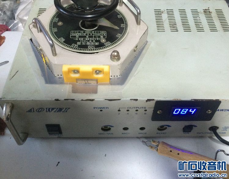

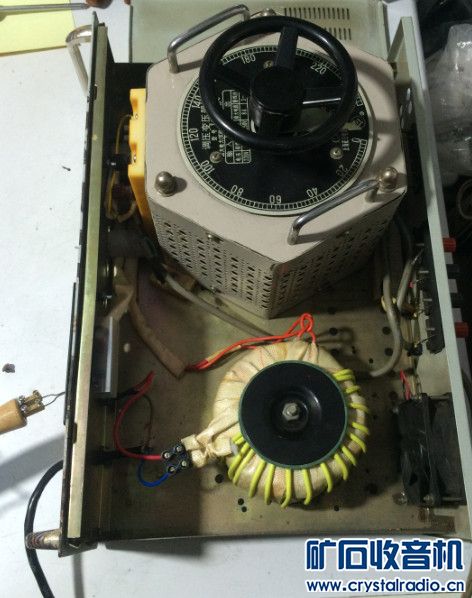

各位师傅先帮忙看看环形变压器以改成27.5v和25v,
在网上买了个便宜的恒流恒压 大电流 5A的模块,
应该是直流输入5v-32v的,环形变压器是交流
是不是制作个AC转DC整流电路,都需要什么,怎么制作
求指导谢谢

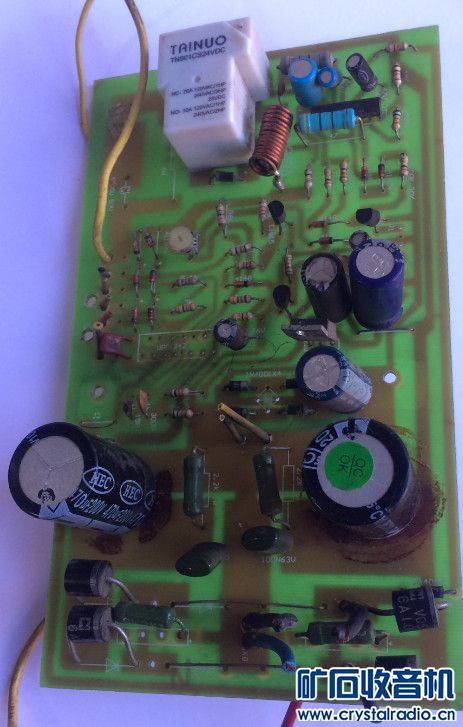

这个板子的零件那个能用

发表于 2018-11-16 21:33:15 | 显示全部楼层
1、板子按红色横线割断,保留下半部分。
2、摘除红圈内的原件。
3、两个黄点处接入变压器的AC25V。
4、红点+、黑点-,接到稳压板的正负输入端。
保留的那个大电容最好换成50V、2200uf以上的电容,25V电压高了些。
 楼主| 发表于 2018-11-16 22:00:16 | 显示全部楼层
bg1trk 发表于 2018-11-16 21:33
1、板子按红色横线割断,保留下半部分。
2、摘除红圈内的原件。
3、两个黄点处接入变压器的AC25V。 ...
非常感谢
变压器25v的线是单股的想作为备用,
27.5v的是4根线并绕的,
能把27.5v转直流吗,另买零件也可以,
在网上现成的ac转dc整流电路板,是交流18v以下才可以
发表于 2018-11-16 22:37:10 | 显示全部楼层
1980a 发表于 2018-11-16 22:00
非常感谢
变压器25v的线是单股的想作为备用,
27.5v的是4根线并绕的,
“转直流”正规说法叫做整流,烙画机的电源有完全空载的时候吧?完全空载时直流电压是1.414倍的交流电压,也就是39V左右,超过了您准备的稳压板最大输入值。整流滤波很容易,关键是你准备的稳压板输入电压上限太低,不能用到27V这么高的交流电压下。
 楼主| 发表于 2018-11-16 23:49:57 | 显示全部楼层
bg1trk 发表于 2018-11-16 22:37
“转直流”正规说法叫做整流,烙画机的电源有完全空载的时候吧?完全空载时直流电压是1.414倍的交流电 ...
谢谢
如果换个支持39v以上的稳压板,
整流滤波是不是换个大的电容就行。

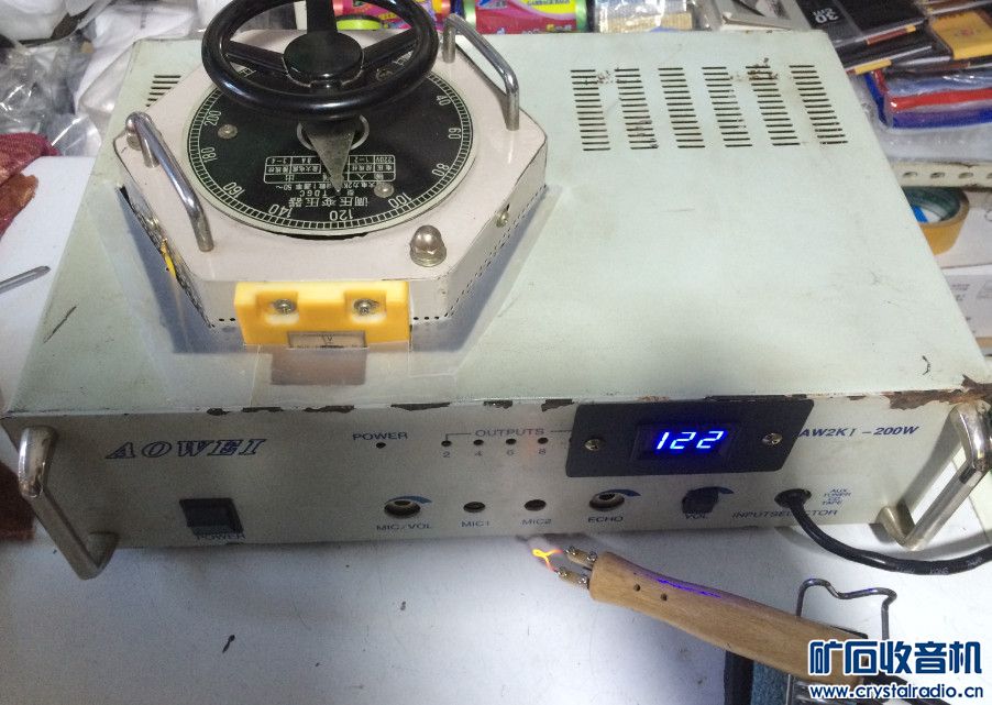

 楼主| 发表于 2018-11-17 21:43:26 | 显示全部楼层
在万能的淘宝看见的整流版
对于我这个什么也不懂的菜鸟来说,
只能参照制作一个,试用了下还能用
