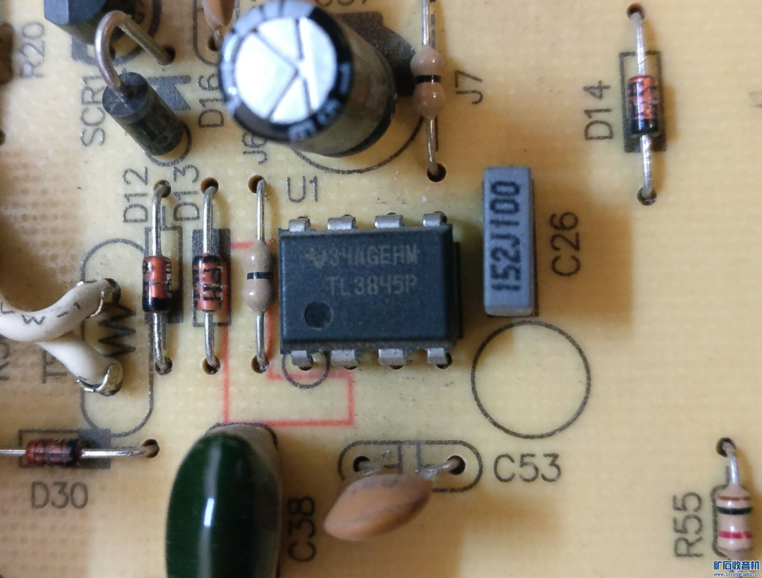

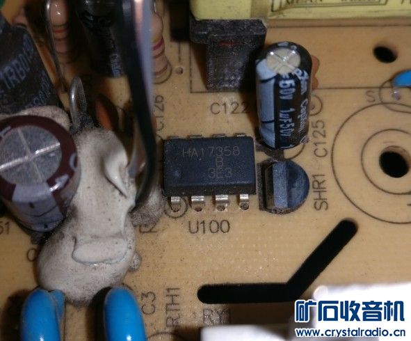

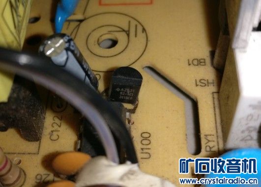

用明纬7.5V46A电源改可调,芯片是tl3845p+双运放ha17358+基准az431组成,改过tl494电源比较简单,3845没有接触过,能找到的资料也很少,改原电压调节电位器已经可以从3V调至10V以内,超过10V超压保护,现在问题是怎样取消超压保护,想最高调15V,最低3V已经够了,还有重要的是怎样改电流可调,这个无从下手,特求助坛友,还望大神出手相救,非常感谢!

思路不要跑偏了。3845的3脚是原边限流保护,是限制电源最大输出功率的。而输出电流应该改康铜丝相连的运放的基准电压。参考 3845正激电源.pdf (57.04 KB, 下载次数: 2255)

有没有改过3845芯片电流可调的,电压可调相对简单,电流没有参考无从下手
发表于 2018-11-16 11:41:52 | 显示全部楼层
这种单端电源是检测 MOS 管 D 与负地端电流的,比较难搞

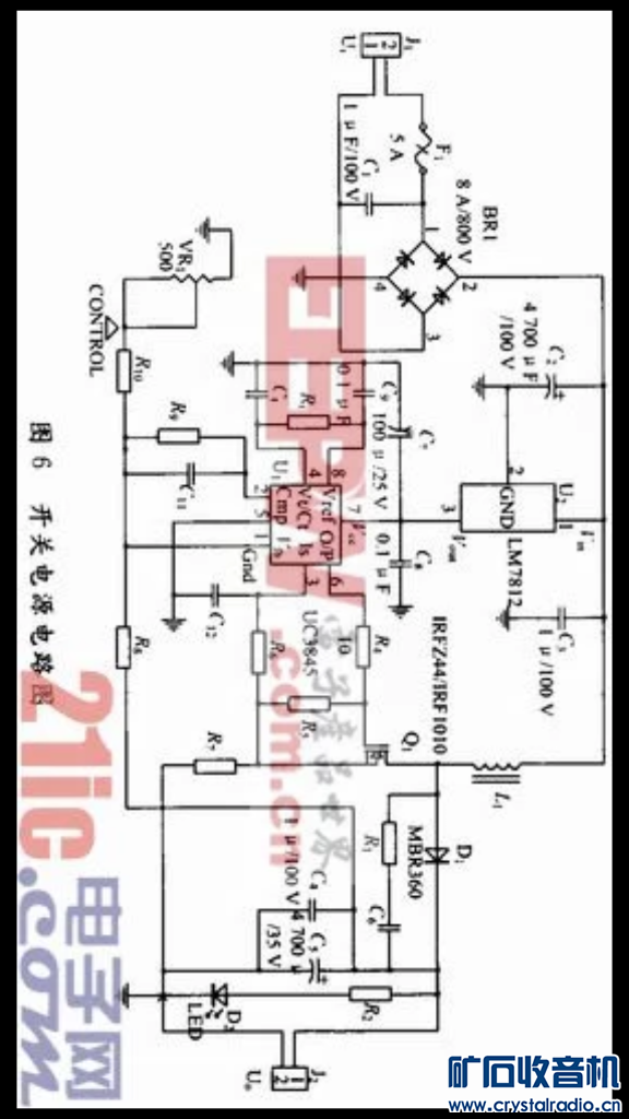

 楼主| 发表于 2018-11-16 12:17:16 | 显示全部楼层
网上找的资料,3脚是电流取样,是不是从这里着手

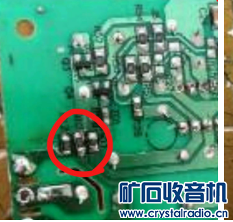

没有电路图,网上也找不到,这个电源保护多,温控就有2个,有高压保护估计也有短路保护过流保护,反面还有很多贴片元件,电路比较复杂,试过调9.5V实测电流20A带负载几小时温度也不高,质量倒是不错,如果电流可调改好就非常好了
 楼主| 发表于 2018-11-16 15:23:07 | 显示全部楼层
杂货中转站 发表于 2018-11-16 14:21
那就顺着采样电阻找  看采样的电压是直接到芯片  还是到运放
好的,有空仔细看看,有疑问再来请教你

有检流有运放,看看是后级限流还是前级限流
 楼主| 发表于 2018-11-25 21:36:51 | 显示全部楼层
这个怎么看

3脚是电流检测端不错,不过,说明书里说的是一但过流就会断开输出,而不是降低输出,这是个问题,也就是说这个的保护是一个开关量,而非模拟量
