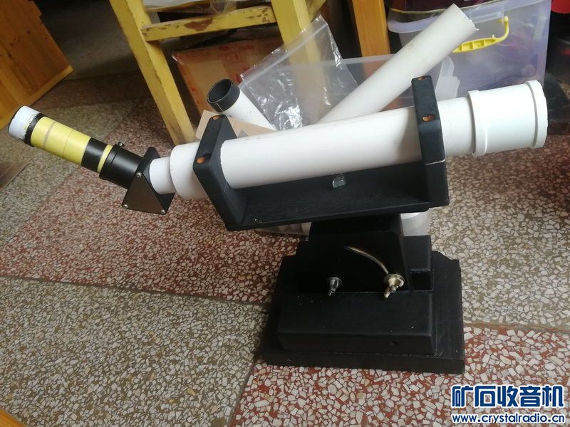

早在90年代初,,刚初中毕业上技校,有时到图书馆看天文类的杂志,,
看到有个介绍动手做小天文望远镜的文章,,就跟着做,
镜片当时是邮购的,好像是一片老花镜和一片小凸透镜,,色差很大,不好看。就扔角落了,,
前久回老房子看见望远镜座子支架还在(主镜早不见),灰尘快埋没了,

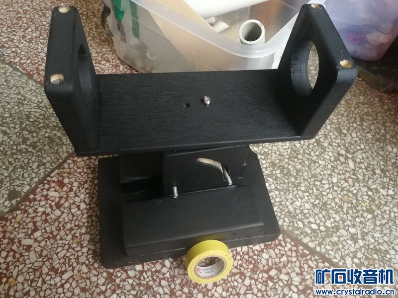

找出清洁喷漆处理一下,,上层的镜筒固定架已朽坏,,重新做了一个,,
手里有片双胶合50mm口径,焦距45cm物镜,用PVC管做镜筒,,配合目镜约有10倍,45倍,100倍,目镜有成品,也有自制。,
低倍数看风景还是可以的,,高倍数下光线暗淡,色差明显,,不过比以前的好得太多了。
过几天看看月亮试试,
想想当时十来岁学生,,做这个镜架可费了劲,,
没有电钻,,上面的孔,槽,,都是烧铁条一点点烙出来的,,哎,,当年青春活力无限啊

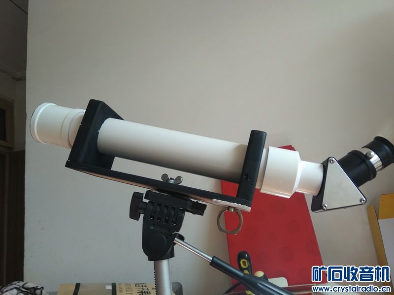

镜筒架设计成也可以快速换装在三角架上,,
自制的PL目镜大概十来倍,色差小些,拍四、五百米处楼房 ,手机手持不好拍,晃动影响。,
买的成品K目镜约45倍,色差明显。

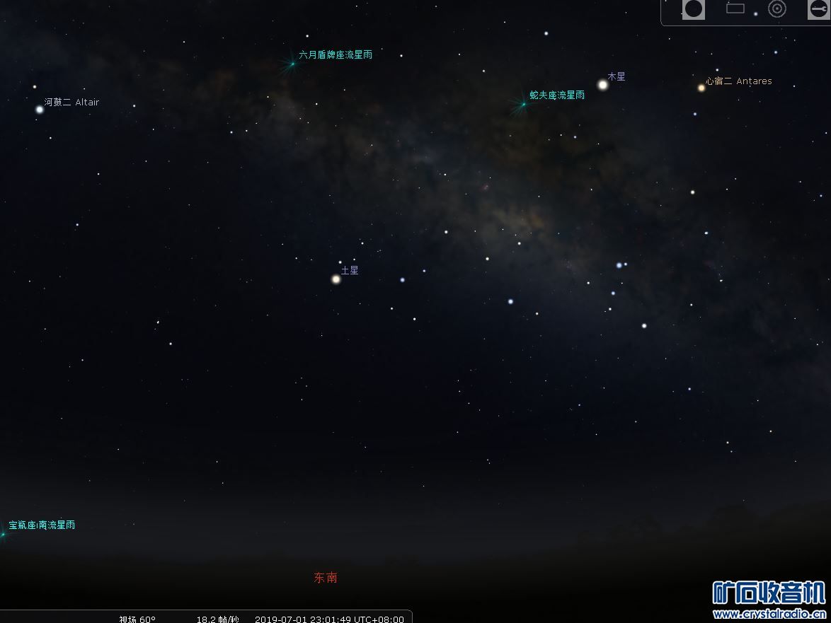

今晚看了下土星,,用了4mm目镜,大概100倍吧,勉强能看出土星环,色彩暗淡(物镜口径小了),,或许是这小望远镜的极限了。
这久是看木星,土星的好时机,,
晚上10点后,东南天空,,非常亮的是木星,,土星在木星东边不太远,较暗淡些。

记得望远镜分两种:第一种称伽利略望远镜。第二种叫开普勒望远镜。不知道楼主做的归属哪种?

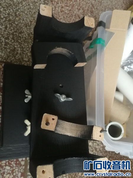

发表于 2018-11-16 10:26:48 | 显示全部楼层
支架是什么材质的,木头吗?
是两组凸镜组成的开普乐式,,加了45度正像镜
 楼主| 发表于 2018-11-16 10:48:58 来自手机 | 显示全部楼层
90不留宿 发表于 2018-11-16 07:45
必须是伽利略,开普勒要加正像镜,否则看到的是倒影,目镜用类似近视眼镜片,物镜用老花眼镜片
是开普乐式,,加了45度正像镜

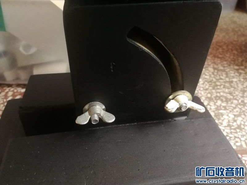

xjbiao 发表于 2018-11-16 10:26
支架是什么材质的,木头吗?
是木头的,,利用蝶形螺母来调节旋转(现在有带旋纽盘的罗丝,更容易做)

90不留宿 发表于 2018-11-16 10:55
看到了,45度正像镜,你用的什么镜片
正像镜金属外壳,较重,以前买的成品,物镜双胶合,目镜有成品有自制
