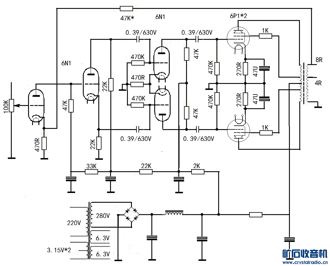

用威廉逊前级推6P1推挽是否合适?请高手指教。已经做了一台,没时间调试,是否有保留价值?

电子管推挽电路中,威尔逊电路算是经典电路了,喜欢就用吧。
发表于 2018-11-16 09:50:46 | 显示全部楼层
可以搭配,
 楼主| 发表于 2018-11-16 21:53:02 | 显示全部楼层
就是这张图,没事拼凑的。
